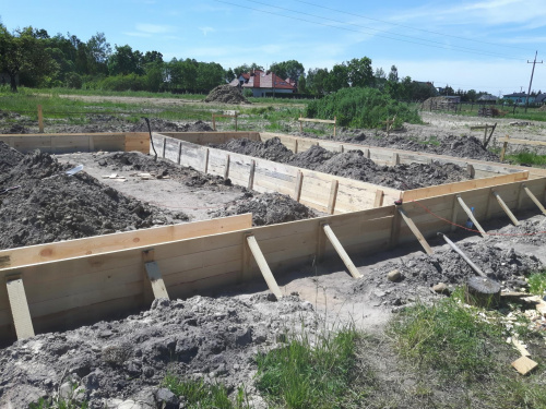

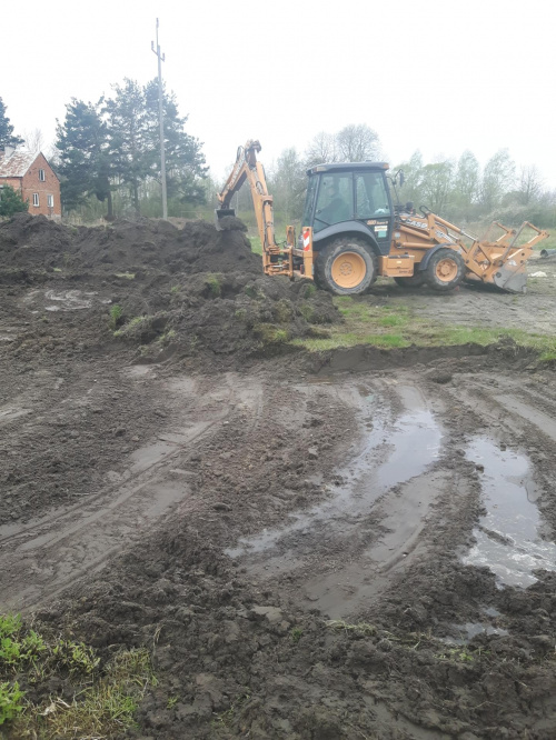

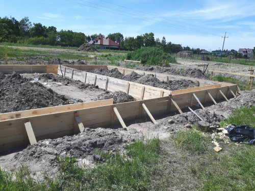

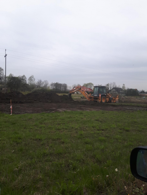

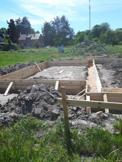

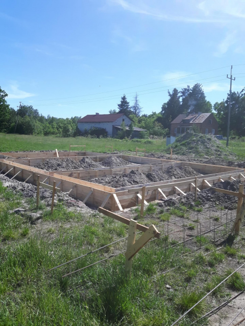

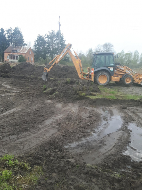

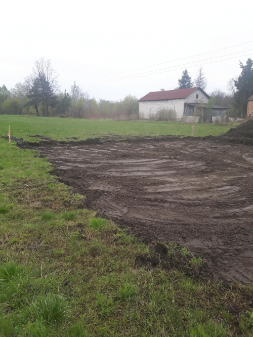

ovner 06.04.2018 11:35 Zgłoś naruszenie Udostępnij Napisano 6 Kwietnia 2018 (edytowane) Dzień Dobry, wraz z Małżonką wpadliśmy na szalony pomysł wybudować własnoręcznie nasz dom. Co prawda prace zaczęliśmy jeszcze na początku 2017 roku, ale dopiero teraz zakładamy dziennik budowy na forum. Co do projektu można powiedzieć że jest indywidualny, aczkolwiek inspirowany gotowcami z internetu. Domek jest z poddaszem użytkowym. Prezentuje się mniej więcej tak: Do tej pory mamy już zasypane fundamenty. Wogóle mieliśmy sporo walki z tym etapem budowy gdyż nasze warunki gruntowe w 2017 roku były fatalne (chyba nie my jedyni, bardzo mokry rok). W kwietniu 2017 wjeżdża na teren koparka aby ściągnąć humus: Geodeci wyznaczyli budynek i tydzień później zaczął się deszczowy okres który wykluczył naszą pracę aż do czerwca. Moja rada dla zaczynających budować, zaczekajcie na suchy okres pogodowy, zaoszczędzi wam dużo nerwów i pieniędzy. Ogólnie mieszkamy od miejsca budowy około 15 km, dzięki temu mogłem poskręcać szalunki na fundamenty w aktualnym miejscu zamieszkania. Fundament jest lany i składa się z dwóch części, ława ma 65cm na 45cm zazbrojona, w ławie porobiłem przepusty z rur pcv na ścieki, wodę, gaz oraz prąd, ścianka jest 65 cm wysokości i 35 cm szerokości bez zbrojenia. Szalowanie i zbrojenie ławy zajęło około tygodnia, zalewanie betonem około 1h. Podobnie ścianka. Kąty i wymiary wyszły bardzo dobrze. W październiku 2017 zabezpieczyliśmy fundament abizolem i zasypaliśmy piaskiem, zdecydowaliśmy aby tak budowa przezimowała z nadzieją że piach sam się ustabilizuje, w sumie to się udało bo aktualnie kopiemy kanalizacje i ciężko to idzie. Wkrótce kolejne fotki i opis postepów. Edytowane 6 Kwietnia 2018 przez ovner Cytuj Odnośnik do komentarza https://forum.murator.pl/topic/237554-indywidualny-indywidualnie/ Udostępnij na innych stronach Więcej opcji udostępniania
