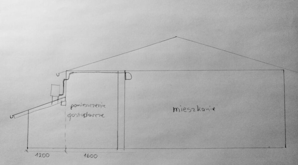

Planuje zamontować sobie w mieszkaniu klimatyzację do chłodzenia w lecie i grzania w okresach przejściowych i cieplejszych dniach zimy. Jako, że mieszkam na poddaszu, to jednostkę zewnętrzną chciałbym zamontować na dachu od strony północnej (rysunek poglądowy poniżej). Dach kryty jest aluminiową blachą falistą. Pomyślałem, aby w dwie sąsiadujące krokwie 10 x 16 cm (rozstaw około 100 cm) wkręcić przez grzbiet fali (od spodu nie mam dostępu) 4 wkręty do drewna fi16mm zakończone gwintem. Na końce nałożyć i przykręcić poprzecznie do krokwi dwa profile grubościenne powiedzmy 50 x 50 mm, a do nich przykręcić jednostkę zewnętrzną. Rury poprowadzić do środka przez ściany do mieszkania.
