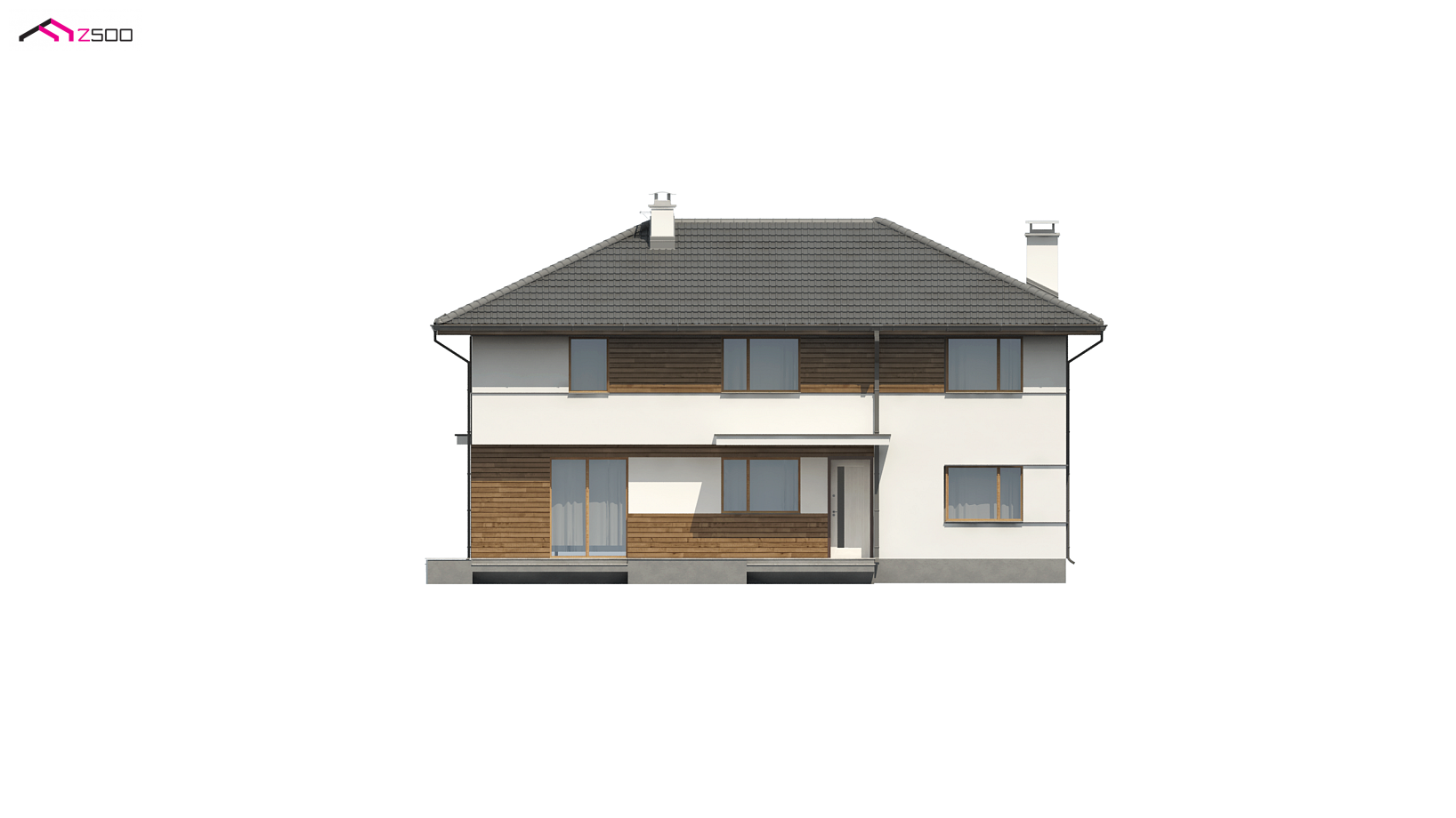

albreht 25.04.2018 19:18 Zgłoś naruszenie Udostępnij Napisano 25 Kwietnia 2018 (edytowane) Projektuję dom, w który będzie ogrzewany tylko i wyłącznie gazem. W domu będzie również WM z rekuperacją. Powierzchnia domu to 170 m kw. Będzie dom 2 piętrowy, na bazie sześcianu, bez żadnych dodatkowych skosów i poddaszy. Czyli w tym projekcie, system powietrzno spalinowy, byłby po prawej stronie. W związku z tym, że będzie WM z rekuperacją i kocioł na gaz, zastanawiam się nad wyrzuceniem z projektu wszystkich kominów zarówno wentylacyjnych jak i spalinowych. Zastanawiam się nad systemem powietrzno spalinowym. Z tego co doczytałem, to nie może być użyty, gdy moc kotła przekracza 21 kW. A u mnie nie przekroczy. Dodatkowo, będzie zamontowany na ścianie od strony północnej, czyli tam gdzie nie będzie żadnego okna. Czyli coś takiego: przykład: Pytanie, co sądzicie o takim rozwiązaniu? Edytowane 26 Kwietnia 2018 przez albreht Cytuj Odnośnik do komentarza https://forum.murator.pl/topic/238045-komin-w-domu-z-ogrzewaniem-gazowym/ Udostępnij na innych stronach Więcej opcji udostępniania

kemot_p 26.04.2018 07:17 Zgłoś naruszenie Udostępnij Napisano 26 Kwietnia 2018 Rozwiązanie jak najbardziej ok. Ja mam zaprojektowane identyczne, również na ścianie północnej. Na tej ścianie jest też zaprojektowany wyrzut z odkurzacza centralnego i okno łazienkowe. Cytuj Odnośnik do komentarza https://forum.murator.pl/topic/238045-komin-w-domu-z-ogrzewaniem-gazowym/#findComment-7525692 Udostępnij na innych stronach Więcej opcji udostępniania

albreht 26.04.2018 11:04 Autor Zgłoś naruszenie Udostępnij Napisano 26 Kwietnia 2018 Rozmawiałem z konstruktorem i powiedział mi, że taki komin się skrapla i może zamarzać zimą. Już teraz sam nie wiem, kto ma racje ?? Cytuj Odnośnik do komentarza https://forum.murator.pl/topic/238045-komin-w-domu-z-ogrzewaniem-gazowym/#findComment-7525791 Udostępnij na innych stronach Więcej opcji udostępniania
wg39070 26.04.2018 12:01 Zgłoś naruszenie Udostępnij Napisano 26 Kwietnia 2018 Rozmawiałem z konstruktorem i powiedział mi, że taki komin się skrapla i może zamarzać zimą. Już teraz sam nie wiem, kto ma racje ?? Na mojej ulicy jest takie rozwiązanie w jednym z nowych domów. Podczas tych mrozów rzędu -16 stopni nic tam nie zamarzało. Wylatywał sobie biały "dymek" i tyle. Cytuj Odnośnik do komentarza https://forum.murator.pl/topic/238045-komin-w-domu-z-ogrzewaniem-gazowym/#findComment-7525823 Udostępnij na innych stronach Więcej opcji udostępniania
