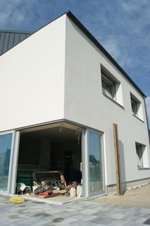

dawid blasiak 13.05.2018 18:07 Zgłoś naruszenie Udostępnij Napisano 13 Maja 2018 Witam, poszukuję jakiegoś pomysłu na wykonanie rolet lub innego systemu ochrony przed nasłonecznieniem dla takiego okna, nie tracąc jego funkcjonalności i montaż środkowego słupka na stałe bo to bez sensu. Jak to ewentualnie zamontować to druga sprawa, będę jakby co nad tym dumał. Pozdrawiam Cytuj Odnośnik do komentarza https://forum.murator.pl/topic/238475-rolety-do-okna-naro%C5%BCnego-z-ruchomym-s%C5%82upkiem/ Udostępnij na innych stronach Więcej opcji udostępniania
jareko 14.05.2018 07:03 Zgłoś naruszenie Udostępnij Napisano 14 Maja 2018 Z roleta będzie problem prowadnicChcesz zabezpieczyć się przed słońcem przy stepie - tylko żaluzje z prowadzeniem na linkach Cytuj Odnośnik do komentarza https://forum.murator.pl/topic/238475-rolety-do-okna-naro%C5%BCnego-z-ruchomym-s%C5%82upkiem/#findComment-7533021 Udostępnij na innych stronach Więcej opcji udostępniania
Okse 14.05.2018 09:12 Zgłoś naruszenie Udostępnij Napisano 14 Maja 2018 http://www.awilux.pl/download/prezentacja/tour.htmlJak sobie pochodzisz po salonie wystawowym naszego producenta zobaczysz tam jak wygląda rozwiązanie żaluzji fasadowych na stepieW obrębie stepa mocowanie jest za pomocą linek - przy ścianie normalnie prowadnice Cytuj Odnośnik do komentarza https://forum.murator.pl/topic/238475-rolety-do-okna-naro%C5%BCnego-z-ruchomym-s%C5%82upkiem/#findComment-7533086 Udostępnij na innych stronach Więcej opcji udostępniania
dawid blasiak 14.05.2018 11:36 Autor Zgłoś naruszenie Udostępnij Napisano 14 Maja 2018 Nie no linki odpadają zaraz ktoś w to wlezie Cytuj Odnośnik do komentarza https://forum.murator.pl/topic/238475-rolety-do-okna-naro%C5%BCnego-z-ruchomym-s%C5%82upkiem/#findComment-7533179 Udostępnij na innych stronach Więcej opcji udostępniania
jaca509 14.05.2018 12:04 Zgłoś naruszenie Udostępnij Napisano 14 Maja 2018 Chcesz zabezpieczyć się przed słońcem przy stepie - tylko żaluzje z prowadzeniem na linkach Tylko ze to nie jest step, a HS narozny Cos pasujacego widzialem na RT w Stuttgarcie, chyba u Waremy Cytuj Odnośnik do komentarza https://forum.murator.pl/topic/238475-rolety-do-okna-naro%C5%BCnego-z-ruchomym-s%C5%82upkiem/#findComment-7533200 Udostępnij na innych stronach Więcej opcji udostępniania
dawid blasiak 14.05.2018 15:50 Autor Zgłoś naruszenie Udostępnij Napisano 14 Maja 2018 producent raczej mówił o nim "sliding" Cytuj Odnośnik do komentarza https://forum.murator.pl/topic/238475-rolety-do-okna-naro%C5%BCnego-z-ruchomym-s%C5%82upkiem/#findComment-7533301 Udostępnij na innych stronach Więcej opcji udostępniania
jaca509 14.05.2018 16:57 Zgłoś naruszenie Udostępnij Napisano 14 Maja 2018 producent raczej mówił o nim "sliding" Jak zwal tak zwal, fakt jest, ze sa to "narozne drzwi podnoszono-przesuwne z slupkiem ruchomym" moze mi sie tylko tak wydaje, czy nie jest troche wysoko zamontowany? to mozna zrobic zupelnie bez progu. Cytuj Odnośnik do komentarza https://forum.murator.pl/topic/238475-rolety-do-okna-naro%C5%BCnego-z-ruchomym-s%C5%82upkiem/#findComment-7533324 Udostępnij na innych stronach Więcej opcji udostępniania
jaca509 14.05.2018 17:19 Zgłoś naruszenie Udostępnij Napisano 14 Maja 2018 Cos pasujacego widzialem na RT w Stuttgarcie, chyba u Waremy Akurat to byla Roma Cytuj Odnośnik do komentarza https://forum.murator.pl/topic/238475-rolety-do-okna-naro%C5%BCnego-z-ruchomym-s%C5%82upkiem/#findComment-7533336 Udostępnij na innych stronach Więcej opcji udostępniania
dawid blasiak 14.05.2018 18:41 Autor Zgłoś naruszenie Udostępnij Napisano 14 Maja 2018 tak, można bez progu i pewnie drugie bym tak zamontował. Aczkolwiek obawy o wody i śniegi podpowiadały o zostawienie progu, zresztą próg licuje się z płytą fundamnetową i ma 4 cm, więc jak przyszły od środka panele i pianka to ze 3 cm zostały, więc do przeżycia Cytuj Odnośnik do komentarza https://forum.murator.pl/topic/238475-rolety-do-okna-naro%C5%BCnego-z-ruchomym-s%C5%82upkiem/#findComment-7533381 Udostępnij na innych stronach Więcej opcji udostępniania
jareko 14.05.2018 20:50 Zgłoś naruszenie Udostępnij Napisano 14 Maja 2018 Akurat to byla Roma[ATTACH=CONFIG]413003[/ATTACH] Tyle że to screen a nie żaluzja fasadowa Cytuj Odnośnik do komentarza https://forum.murator.pl/topic/238475-rolety-do-okna-naro%C5%BCnego-z-ruchomym-s%C5%82upkiem/#findComment-7533475 Udostępnij na innych stronach Więcej opcji udostępniania
jaca509 15.05.2018 03:51 Zgłoś naruszenie Udostępnij Napisano 15 Maja 2018 Tyle że to screen a nie żaluzja fasadowa To akurat wiem, ale na dzien dzisiejszy nie ma nic innego bez prowadnic. Zresztta Roma widz w Zippach (Screenach) wieksza przyszlosc niz w raffstorach Cytuj Odnośnik do komentarza https://forum.murator.pl/topic/238475-rolety-do-okna-naro%C5%BCnego-z-ruchomym-s%C5%82upkiem/#findComment-7533511 Udostępnij na innych stronach Więcej opcji udostępniania
