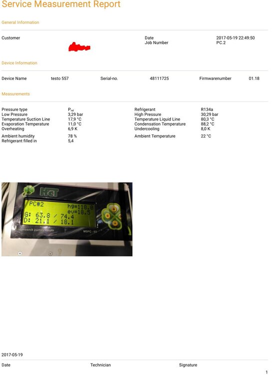

wihajster 24.05.2018 23:12 Zgłoś naruszenie Udostępnij Napisano 24 Maja 2018 Na pewno obserwować jak się robi przegląd serwisowy To już coś, to jak już jesteśmy przy przeglądach, która pompa jest sprawna a która nieco mniej i dlaczego, i co jej może dolegać? Cytuj Odnośnik do komentarza https://forum.murator.pl/topic/238758-przegl%C4%85dy-okresowy-pompy-ciep%C5%82a/page/2/#findComment-7537686 Udostępnij na innych stronach Więcej opcji udostępniania

Gość Arturo72 25.05.2018 06:03 Zgłoś naruszenie Udostępnij Napisano 25 Maja 2018 To już coś, to jak już jesteśmy przy przeglądach, która pompa jest sprawna a która nieco mniej i dlaczego, i co jej może dolegać? Na mój gust ta druga jest walnieta ale to nie moja działka i szczegółów nie wiem. Cytuj Odnośnik do komentarza https://forum.murator.pl/topic/238758-przegl%C4%85dy-okresowy-pompy-ciep%C5%82a/page/2/#findComment-7537707 Udostępnij na innych stronach Więcej opcji udostępniania
