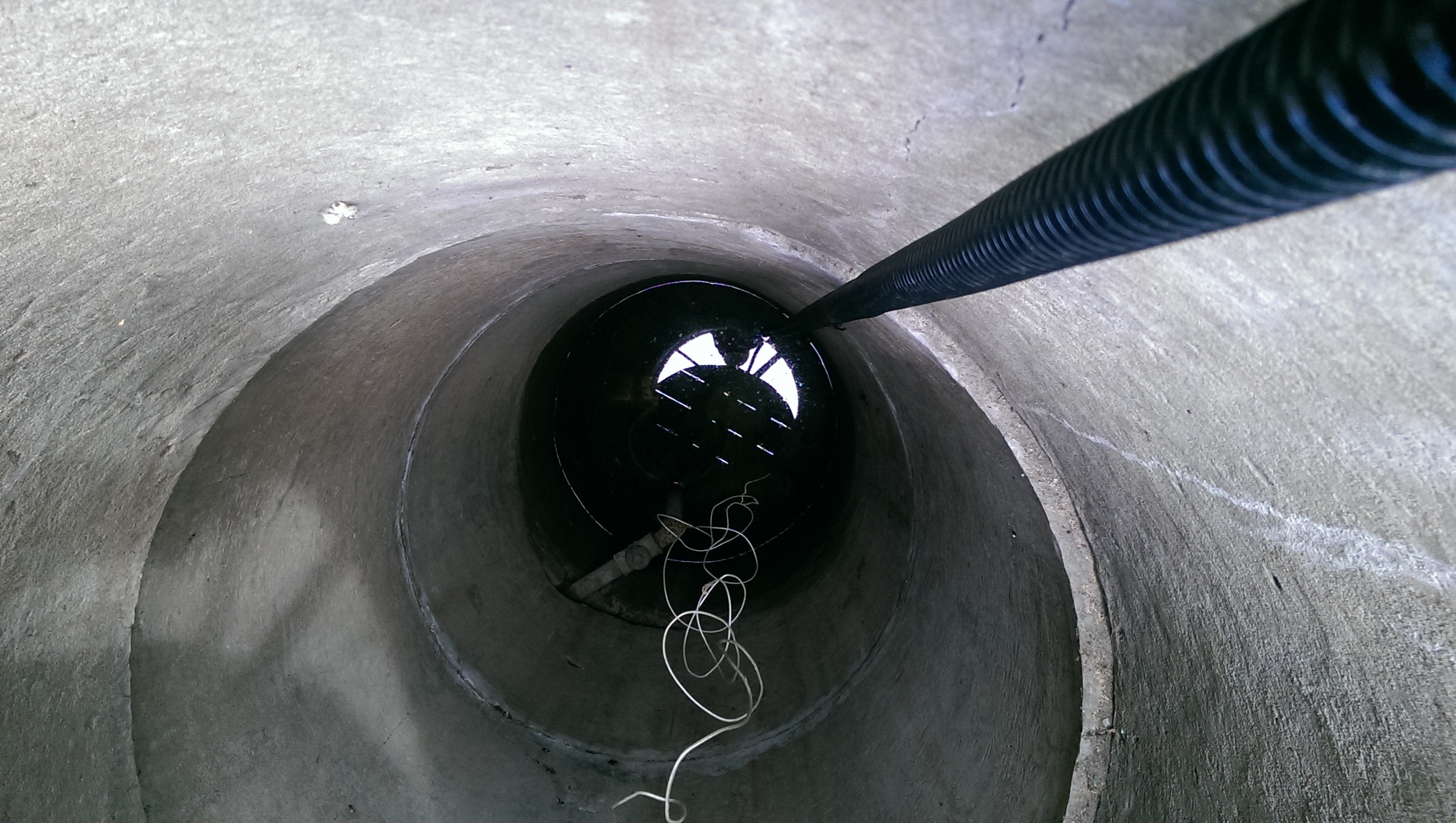

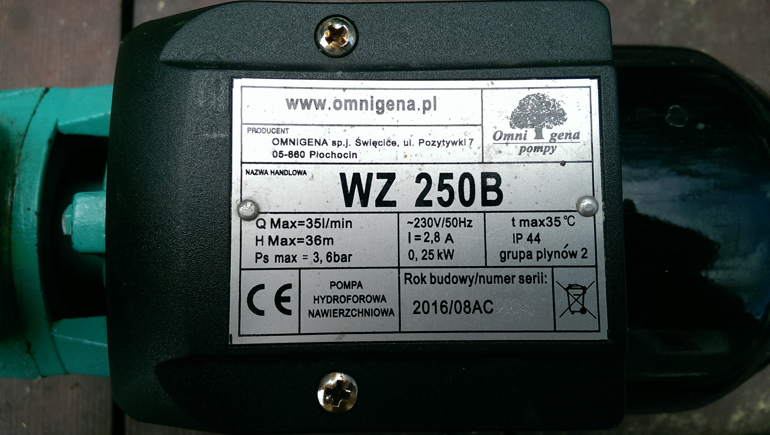

Witam zakupiłem pompę WZ 250B + wąż ssący z zaworem zwrotnym 4m do podlewania ze studni i mam problem z zasysaniem wody po nocy ,a czasem po kilku godzinach ,minutach itp. Próbowałem już wszystkiego. Po zalaniu węża oraz pompy wodą pompa zasysa do pewnego momentu i staje myślałem że to wina poziomu wody w studni ,ale wody jest pod dostatkiem zastosowałem prowizoryczne prowadzenie węża do studni ,żeby wąż szedł bezpośrednio prosto po kiju do studni i to dało efekt , że jak zaleję węża i pompę i zacznie zasysać wodę to nie staje ssie jak szalona :) ,ale jeżeli wyłączę pompę to tak jak wyżej napisałem czyli nie zasysa wody czasem po kilku godzinach ,minutach itp Sprawdzałem zawór zwrotny jest dobry nowy ,zastosowałem też zawór zwrotny na pompie bo myślałem że woda się cofa i potrzeba dwóch zaworów i nic dalej to samo czy może ktoś pomóc co robię źle co jest nie tak?

Winą okazał się wąż ssący ,a dokładnie uszczelki przepuszczały przy gwintach i dostawało się powietrze. Uszczelniłem gwinty teflonem oraz tzw. ''pakułami'' i problem znikł pompa teraz ssie jak szalona :) ,więc temat można zamknąć.
