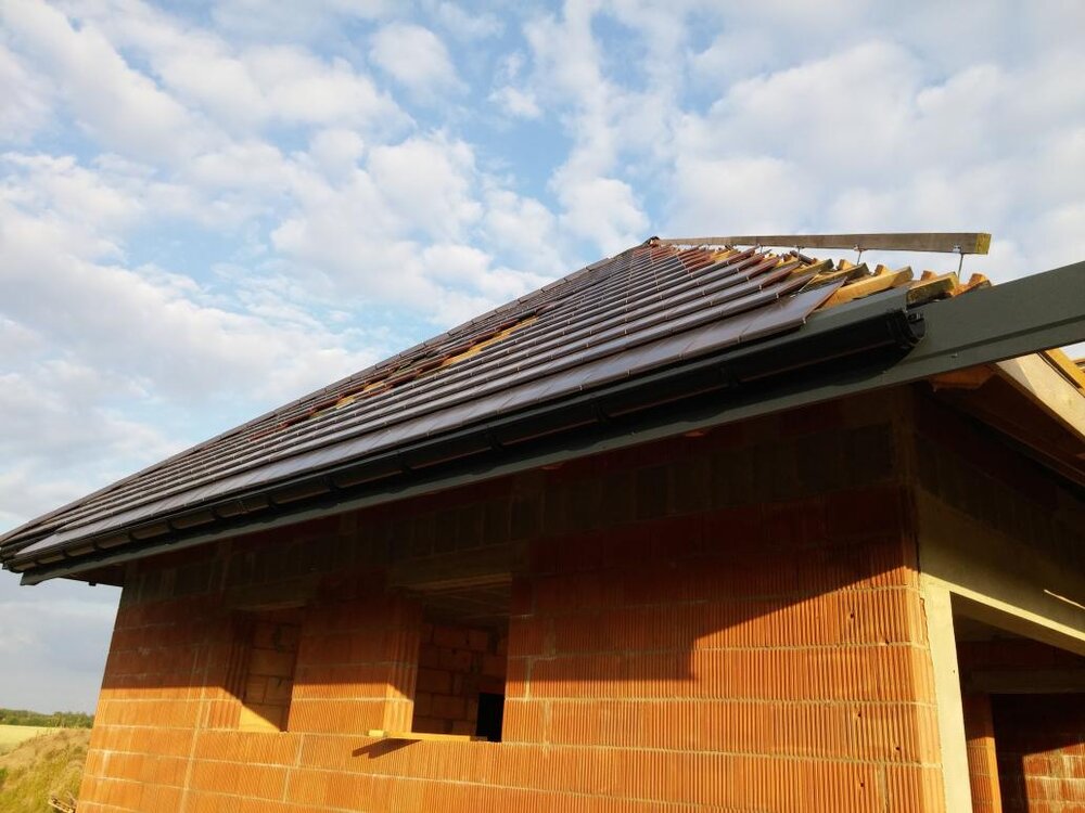

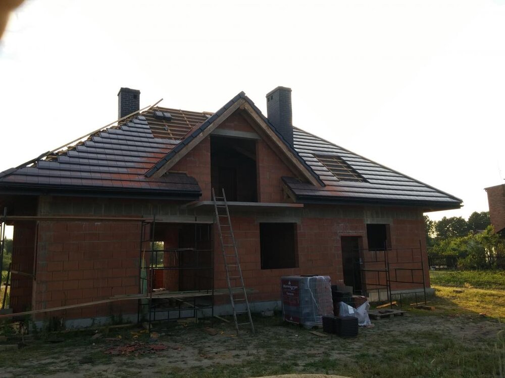

killer500 14.06.2018 20:03 Zgłoś naruszenie Udostępnij Napisano 14 Czerwca 2018 (edytowane) Tak jak w temacie Tak to ma wyglądać ? Nie znam się w ogolę Edytowane 15 Czerwca 2018 przez killer500 Cytuj Odnośnik do komentarza https://forum.murator.pl/topic/239169-prosze-o-szybka-ocene-dachu/ Udostępnij na innych stronach Więcej opcji udostępniania

killer500 15.06.2018 07:56 Autor Zgłoś naruszenie Udostępnij Napisano 15 Czerwca 2018 A nie wygląda na to że jest trochę krzywo układana dachówka ? Cytuj Odnośnik do komentarza https://forum.murator.pl/topic/239169-prosze-o-szybka-ocene-dachu/#findComment-7545428 Udostępnij na innych stronach Więcej opcji udostępniania
jak_to_mozliwe 15.06.2018 08:39 Zgłoś naruszenie Udostępnij Napisano 15 Czerwca 2018 Na ten moment wygląda całkiem normalnie Cytuj Odnośnik do komentarza https://forum.murator.pl/topic/239169-prosze-o-szybka-ocene-dachu/#findComment-7545442 Udostępnij na innych stronach Więcej opcji udostępniania
Kamil30cm 18.06.2018 20:30 Zgłoś naruszenie Udostępnij Napisano 18 Czerwca 2018 Zaraz będzie 1000 wypowiedzi januszów co nie mają pojęcia o dachach. Masz wątpliwości to dzwonisz po kierownika a nie się 10 do kupy zbierze i sobie doradzają bo u mnie tak a u szwagra brata córki jest tak. Wstaw efekt końcowy i będziemy podziwiać to arcydzieło. Jak narazie nie ma się do czego przyczepić Cytuj Odnośnik do komentarza https://forum.murator.pl/topic/239169-prosze-o-szybka-ocene-dachu/#findComment-7546378 Udostępnij na innych stronach Więcej opcji udostępniania
damian0303 20.06.2018 17:45 Zgłoś naruszenie Udostępnij Napisano 20 Czerwca 2018 Dach jest skonstruowany z drewna suszonego/klejonego, czy to tradycyjna więźba, której wilgotności nikt nie poda, bo przekracza 20%? Potem wielkie pretensje i reklamacje, że dachówki się podnoszą i coś jest krzywo.Druga sprawa - w katalogu opisane jest: "dachówka płaska" czy "dachówka prosta"? Jedyną w miarę prostą dachówką jest karpiówka. Reszta jest mniej lub bardziej krzywa. Actua 10 akurat ma to to sprytne załamanie, które częściowo zakrywa niedoskonałości, ale prawda jest taka, że idealnie równo będzie tylko na zdjęciach w folderach reklamowych.Tu nie ma się do czego przyczepić, bo firma widać zna się na rzeczy i wszystko robi wzorowo Cytuj Odnośnik do komentarza https://forum.murator.pl/topic/239169-prosze-o-szybka-ocene-dachu/#findComment-7546977 Udostępnij na innych stronach Więcej opcji udostępniania
Termeko.eu 23.06.2018 06:25 Zgłoś naruszenie Udostępnij Napisano 23 Czerwca 2018 Najlepsza płaska to Meyer Holsen a wszystkie inne są bardziej lub mniej krzywe. Cytuj Odnośnik do komentarza https://forum.murator.pl/topic/239169-prosze-o-szybka-ocene-dachu/#findComment-7547675 Udostępnij na innych stronach Więcej opcji udostępniania
surgi22 23.06.2018 17:25 Zgłoś naruszenie Udostępnij Napisano 23 Czerwca 2018 Jak chcesz ocieplić ścianę z balkonem jak dojechali Ci dachówką do gołego muru ??? Duży błąd , będziesz mieć mostek jak cholera i będziesz pisać: mam wilgoć i grzyb na ścianie przy oknie balkonowym, co robić ? Odpowiedź jest prosta poprawić teraz. Cytuj Odnośnik do komentarza https://forum.murator.pl/topic/239169-prosze-o-szybka-ocene-dachu/#findComment-7547796 Udostępnij na innych stronach Więcej opcji udostępniania
surgi22 23.06.2018 17:30 Zgłoś naruszenie Udostępnij Napisano 23 Czerwca 2018 Nie widać dokładnie ale na 1 zdjęciu chyba widać że dojechali Ci murem do samej deski - jak chcesz połączyć ocieplenia ściany i dachu ??? Tysiąc razy pisane że nie muruje się do deski ( membrany ) dachowej tylko 10-20 cm niżej aby nie było mostka termicznego i jak krew w piach ( panie tak budował dziadek, ojciec i też tak będę ). Cytuj Odnośnik do komentarza https://forum.murator.pl/topic/239169-prosze-o-szybka-ocene-dachu/#findComment-7547797 Udostępnij na innych stronach Więcej opcji udostępniania

Andrzej Wilhelmi 03.07.2018 22:42 Zgłoś naruszenie Udostępnij Napisano 3 Lipca 2018 Tak jak zauważył "surgi22" fragmenty ściany przy balkonie powinny być ocieplone aby można było zakończyć dach. Sam balkon będzie mostkiem. Generalnie pokrycie wykonane OK. Pozostaje kwestia okapu. Gdzie jest wyprowadzone krycie wstępne? Nie widać żeby było do rynny, nie widać żeby było na pas podrynnowy. Nie widać kratki wentylacyjnej okapu. Pierwsza łata nie jest postawiona na sztorc i wygląda tak jakby pierwszy rząd dachówek opadał. Dach nie jest zakończony więc trudno to ocenić. Pozdrawiam. Cytuj Odnośnik do komentarza https://forum.murator.pl/topic/239169-prosze-o-szybka-ocene-dachu/#findComment-7551317 Udostępnij na innych stronach Więcej opcji udostępniania
