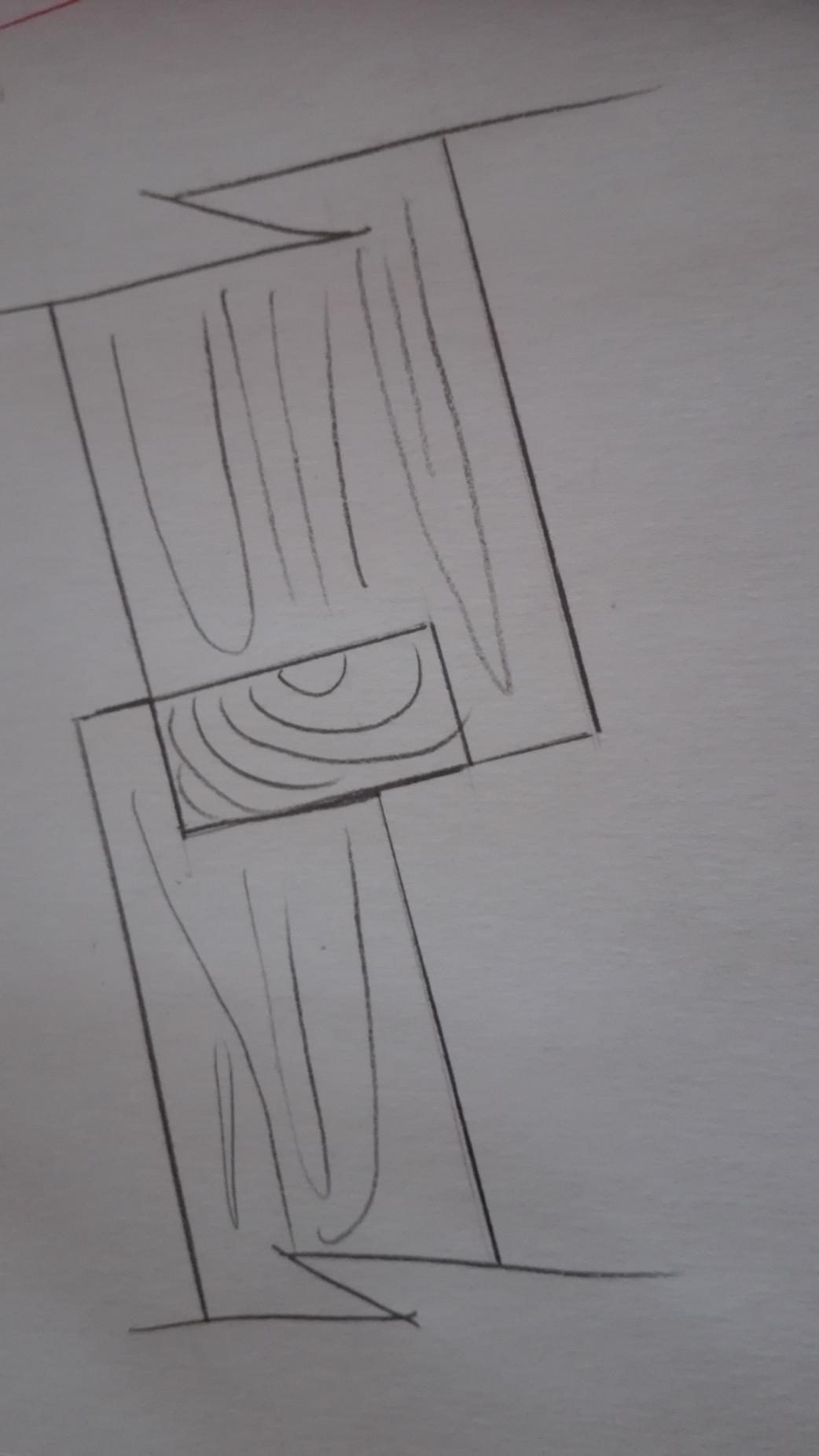

młotek 18.06.2018 15:36 Zgłoś naruszenie Udostępnij Napisano 18 Czerwca 2018 Może. Można również w takim wypadku zamiast kantówki 10x10 przykręcić doczołowo do krokwi 10x20 belke np.7x14 (zginanie, tutaj przekrój prostokątny lepszy ). Przykręcić tak aby jej góra zlicowała się z krokwią 10x20. Może rysunek dodam Cytuj Odnośnik do komentarza https://forum.murator.pl/topic/239204-jakie-wymiary-krokwi-na-dach-p%C5%82aski/#findComment-7546273 Udostępnij na innych stronach Więcej opcji udostępniania
COIX 18.06.2018 20:15 Autor Zgłoś naruszenie Udostępnij Napisano 18 Czerwca 2018 To czeka mnie perfekcyjne docinanie , bardzo pomocny rysunek . W jaki sposób przykręcić krokiew idącą od wiaty (od góry czy jakoś po skosie) i czy dawać jakieś metalowe kątowniki od spodu , widziałem gotowy element stalowy wspornik krokwi taki do ściany . Cytuj Odnośnik do komentarza https://forum.murator.pl/topic/239204-jakie-wymiary-krokwi-na-dach-p%C5%82aski/#findComment-7546373 Udostępnij na innych stronach Więcej opcji udostępniania
młotek 18.06.2018 20:43 Zgłoś naruszenie Udostępnij Napisano 18 Czerwca 2018 Możesz zastosować wieszaki do belek i gwozdzie anchor 4 mm. Zarówno na cienszych krokwiach w pozycji standardowej jak i wieszaki belkowe 100x 140 czy 100x...... w pozycji odwróconej.Te zaciosy nie są bezwzględnienie potrzebne. Aczkolwiek wzmacniają połączenie.Możesz dać zamiast tych wieszaków w kazde złącze pionowo , w te nakładki po jednym 6x16 a potem po dwa 8x240 lub 8x260 doczołowo Cytuj Odnośnik do komentarza https://forum.murator.pl/topic/239204-jakie-wymiary-krokwi-na-dach-p%C5%82aski/#findComment-7546387 Udostępnij na innych stronach Więcej opcji udostępniania
