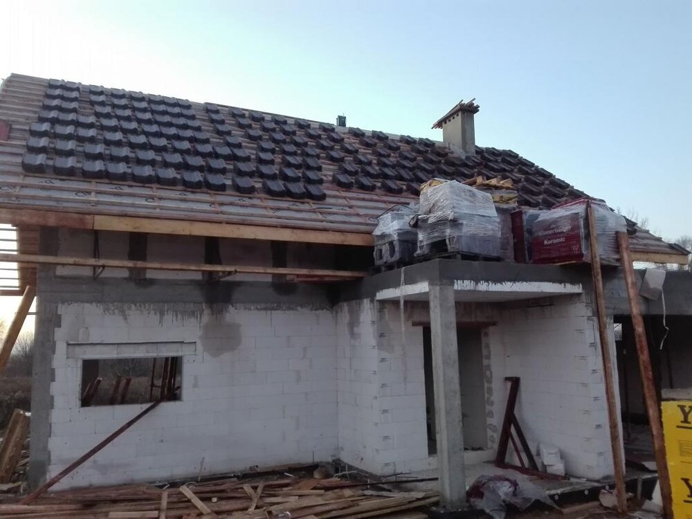

A od dzisiejszego poranka mamy już kompletny dach :rotfl: Co prawda jeszcze na paletach na ziemii, ale zawsze coś :)
Dachówka to Allegra 9 od Koramica (Winebrger). Taki wybrała żona (tzn my, demokratycznie! :p ). Zależało nam, aby był to jak najciemniejszy brąz (wymagania MPZP) i propozycje były dwie: Alegra 9 i Monza Tobago. Po ich obejrzeniu na żywo stwierdziliśmy, że ta Tobago jest zbyt glazurowana i świeci się jak psu jajca. Zobaczymy jak wyjdzie kiedy wyląduje na dachu, bo zdajemy sobię sprawe, że do tego projektu najlepiej pasowałaby czerń lub antracyt... czas pokaże :stirthepot:

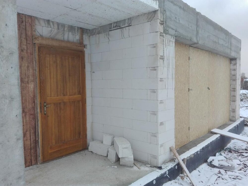

Melduję o kolejnym zakończonym etapie budowy! :wiggle: Aktualnie posiadamy stan surowy drzwiami zamknięty. Przy pomocy naszych ojców wstawiliśmy drzwi, więc teraz spokojnie czekamy na środowe okna :) Miała być brama garażowa docelowa, ale że u Annatulipanna w wątku wyszło, że OSB w modzie postanowiliśmy i my za tą modą podążyć :p Tak więc, jakby na to nie spojrzeć mamy modną bramę garażową z kompletem dwojga dębowych drzwi :) Chałupa niemalże bez możliwości włamania :p
Co do włamań: póki co z budowy skradziono nam grabie (:confused:, bo łopatę zostawili) oraz przedłużacz bębnowy :mad:

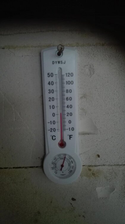

Po dwoch godzinach palenia w kozie temp skoczyla o 4 st, czyli aktualnie przy -2 na dworze mam w salonie 2 st :rotfl:
Wilgotnośc na poziomie 62 %

Temp 4 st wilgotność 55%
