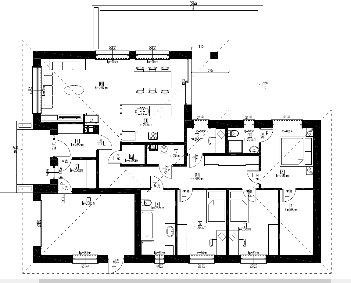

pawnook 28.06.2018 11:21 Zgłoś naruszenie Udostępnij Napisano 28 Czerwca 2018 Witam, Planujemy w naszym projekcie zrobić częściowo zadaszenie tarasu. Wg mnie zadaszenie jest za krótkie - 225, chciałbym je wydłużyc, natomiast architekt twierdzi że nie da rady przesunąć dalej słupa. Czy może się ktoś wypowiedzieć na temat konstrukcyjny? jak dla mnie to nie powinno być za dużej różnicy czy słup będzie 115cm od budynku czy 250cm. konstrukcja dachu wiązarowa. https://images84.fotosik.pl/1105/5c87be6d5538dfae.png Cytuj Odnośnik do komentarza https://forum.murator.pl/topic/239444-przed%C5%82u%C5%BCenie-zadaszenie-tarasu/ Udostępnij na innych stronach Więcej opcji udostępniania
przemo1 28.06.2018 15:03 Zgłoś naruszenie Udostępnij Napisano 28 Czerwca 2018 Nie widać konstrukcji i tego, co wspiera się na słupie, więc to tylko gdybanie - ale nie jest to takie jednoznaczne jak myślisz - odsuniesz słup od budynku to automatycznie belka/wiązar która się na nim wspiera będzie dłuższa i zmieni się miejsce jej podparcia. Odsunięty słup będzie też niższy - musisz zachować kąt dachu. Pokaż projekt (rysunki konstrukcji) konstruktorowi - szybciej i pewniej otrzymasz informację. Cytuj Odnośnik do komentarza https://forum.murator.pl/topic/239444-przed%C5%82u%C5%BCenie-zadaszenie-tarasu/#findComment-7549694 Udostępnij na innych stronach Więcej opcji udostępniania

pawnook 29.06.2018 06:08 Autor Zgłoś naruszenie Udostępnij Napisano 29 Czerwca 2018 ok dzięki za odpowiedzi. A czy może się ktoś wypowiedzieć jaka optymalna jest długość zadaszenie tarasy? czy te 225 jest ok czy stanowczo za mało? niestety nie mogę sobie tego w żaden sposób wyobrazić. Cytuj Odnośnik do komentarza https://forum.murator.pl/topic/239444-przed%C5%82u%C5%BCenie-zadaszenie-tarasu/#findComment-7549881 Udostępnij na innych stronach Więcej opcji udostępniania
Mendium 29.06.2018 06:15 Zgłoś naruszenie Udostępnij Napisano 29 Czerwca 2018 Ten fragment zadaszenia to raczej tylko żeby schować rzeczy przed deszczem, ewentualnie stolik kawowy na 2 osoby na dodatek jest w ciągu komunikacyjnym. Słupa nie przesuniesz do na nim leży krokiew narożna. Przesunięcie oznacza konieczność przemyślenia od nowa co najmniej połowy dachu. Jeśłi chcesz całkowicie zadaszony taras to trzeba to inaczej przemyśleć. Cytuj Odnośnik do komentarza https://forum.murator.pl/topic/239444-przed%C5%82u%C5%BCenie-zadaszenie-tarasu/#findComment-7549884 Udostępnij na innych stronach Więcej opcji udostępniania

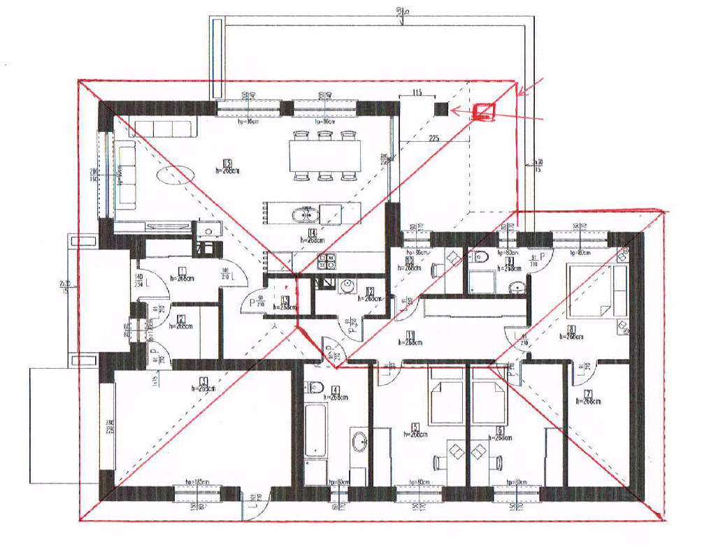

pawnook 29.06.2018 06:37 Autor Zgłoś naruszenie Udostępnij Napisano 29 Czerwca 2018 (edytowane) Projekt jeszcze nie został wykonany, jest to koncepcja, dlatego jeśli trzeba bedzie przemyśleć od nowa to niech to architekt robi. Za to mu płacę....ehh normanie walka z wiatrakami, żebym ja musiał architetta cisnąć że chce zadaszony taras, a on mi mówi że nie da rady. Paranoja. Takie coś nie przejdzie? https://images81.fotosik.pl/1107/35a45464aaa8ddb5.png Edytowane 29 Czerwca 2018 przez pawnook Cytuj Odnośnik do komentarza https://forum.murator.pl/topic/239444-przed%C5%82u%C5%BCenie-zadaszenie-tarasu/#findComment-7549897 Udostępnij na innych stronach Więcej opcji udostępniania
samotnik 29.06.2018 06:55 Zgłoś naruszenie Udostępnij Napisano 29 Czerwca 2018 (edytowane) Zrób dach na planie prostokąta, wtedy zadaszy całą tę "wcinkę" tarasową w prawym górnym rogu domu. Trzeba będzie podeprzeć belki zapewne jeszcze dodatkowymi słupami, ale to może być ciekawe architektonicznie, zwłaszcza, że będzie widać część więźby. Powstanie też dzięki temu taras o sensownej powierzchni, kształcie i na dodatek w większości zadaszony (jak to jest ustawione względem stron świata?). To, co masz teraz, ta opaska tarasowa w kształcie L, to funkcjonalnie średni pomysł, będziesz z tego mało korzystał. Moim zdaniem na tarasie musi być tyle miejsca, żeby wygodnie ustawić stolik i sześć miejsc do siedzenia i żeby dookoła było dostatecznie dużo miejsca, żeby to obejść. Absolutne minimum do tego to 3x4m. Odstępstwa od prostokątnego kształtu tarasu mają mało funkcji użytkowych, ale jeśli komuś się podoba, to niech robi, choć to kosztuje. Edytowane 29 Czerwca 2018 przez samotnik Cytuj Odnośnik do komentarza https://forum.murator.pl/topic/239444-przed%C5%82u%C5%BCenie-zadaszenie-tarasu/#findComment-7549908 Udostępnij na innych stronach Więcej opcji udostępniania
