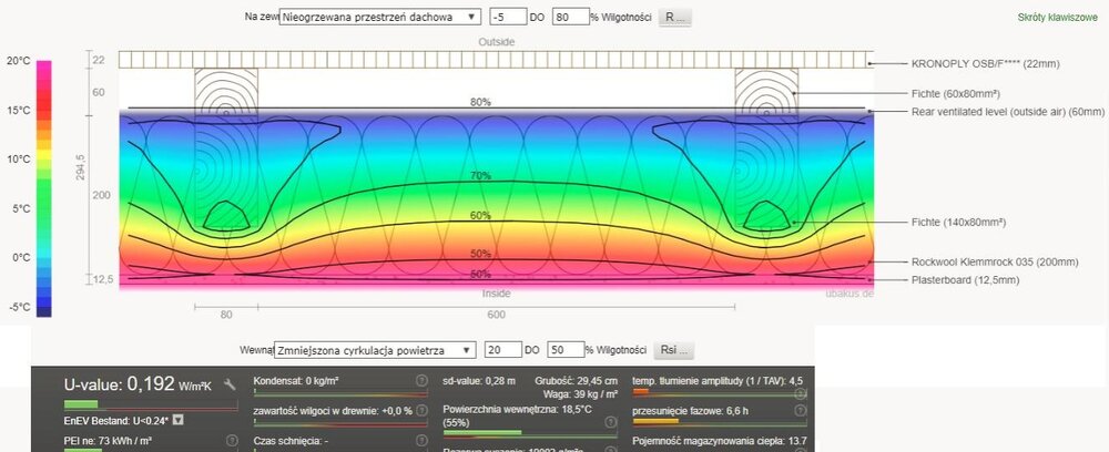

mercii85 30.06.2018 19:46 Zgłoś naruszenie Udostępnij Napisano 30 Czerwca 2018 Witam Chciałbym prosić Was o pomoc. Czy można ułożyć wełnę nad sufitem podwieszanym poddasza użytkowego jak na rysunku? Wełna ma grubosc 20cm ,jetki 18cm. Odleglosc stelaża od elementów drewnianych to 6-8cm. Wełna opieralaby się o stelaz i wchodziła pomiędzy jętki na glebokosc 12-14cm. Co o tym myślicie? Cytuj Odnośnik do komentarza https://forum.murator.pl/topic/239487-ulozenie-welny-nad-sufitem-podwieszanym/ Udostępnij na innych stronach Więcej opcji udostępniania
Tomek W 01.07.2018 21:51 Zgłoś naruszenie Udostępnij Napisano 1 Lipca 2018 Jeżeli w miejscu drewnianych belek będzie ocieplenie to nie widzę problemu. Załączam szybką analizę z http://www.ubakus.de Może warto podciąć wełnę na krawędziach tak aby powstałe zakładki nachodziły na jętki. Łatwiej będzie to wykonać przy użyciu płyt z ze skalnej wełny mineralnej. Cytuj Odnośnik do komentarza https://forum.murator.pl/topic/239487-ulozenie-welny-nad-sufitem-podwieszanym/#findComment-7550708 Udostępnij na innych stronach Więcej opcji udostępniania
