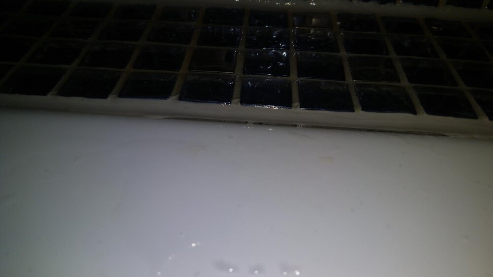

budzik28031990 06.07.2018 16:42 Zgłoś naruszenie Udostępnij Napisano 6 Lipca 2018 Witam, Mam problem z cieknącą wanną. Sprawa wygląda tak. Zrobiony był kapitalny remont łazienki i zamontowana została wanna akrylowa. Przy dłuższym boku wanny zrobiona jest wnęka. Problem pojawił się bardzo szybko, ponieważ okazało się, że Panowie fachowcy łącząc wannę z wnęką zastosowali zwykłą fugę. Podglądając otwór pod wanną okazało się, że strasznie cieknie woda. Fachowcy przyjechali poprawili fugę, zamieniając ją na sylikon. Niestety po pewnym czasie okazało się, że pod wanną znów jest mokro. Sylikon odkształca się i wygląda jakby w pewnych miejscach nie trzymał się wanny akrylowej. Tutaj pojawia się moje pytanie w jaki sposób mogę sobie z tym problemem poradzić. Czy muszę kupić specjalną fugę do wanien akrylowych, bo takową znalazłem (tutaj jedyny minus byłby taki, że jest on biały, gdzie obecnie zastosowany jest w kolorze szarym, który pasuje do fug w łazience). Czy jest jakiś inny sposób, który pozwoli na odpowiednie załatanie odchodzącego silikonu. Bardzo proszę o pomoc w tej sprawie, gdyż chciałbym sprawę załatwić raz na zawsze. Poniżej wstawiam zdjęcia odchodzącego silikonu. Z góry dziękuję za udzielenie rad. Cytuj Odnośnik do komentarza https://forum.murator.pl/topic/239602-problem-z-ciekn%C4%85c%C4%85-wann%C4%85-akrylow%C4%85/ Udostępnij na innych stronach Więcej opcji udostępniania
przemo1 06.07.2018 18:19 Zgłoś naruszenie Udostępnij Napisano 6 Lipca 2018 Jeśli wannę montowali u Ciebie ci sami, co uszczelnili ją zwykłą fugą, to raczej trzeba będzie sprawdzić, czy nie zapomnieli o takich (lub podobnych) elementach: Większość wanien akrylowych potrzebuje podparcia na dłuższym boku. Od przodu to jest stelaż/obudowa, a przy ścianie jakieś wieszaki. U Ciebie widać odspojenia wynikające zapewne z ugięcia wanny. Kwestia też samego silikonu - w zależności od tego, z czego zrobiona jest wanna, trzeba użyć albo octowego albo neutralnego, ale to nie zastąpi braku podparcia wanny. Cytuj Odnośnik do komentarza https://forum.murator.pl/topic/239602-problem-z-ciekn%C4%85c%C4%85-wann%C4%85-akrylow%C4%85/#findComment-7552375 Udostępnij na innych stronach Więcej opcji udostępniania
budzik28031990 06.07.2018 21:24 Autor Zgłoś naruszenie Udostępnij Napisano 6 Lipca 2018 Wanna według fachowców postawiona jest na suporexach. Stelaż jest, zobaczyłem komórką pod wanną i widać nóżki takie podstawki. Czy są takie wieszaki niestety nie jestem w stanie zobaczyć w tym momencie. Z tego co zajrzałem to wanna na pewno na długim boku jest podwieszona na klocku przytwierdzonym do ściany. Cytuj Odnośnik do komentarza https://forum.murator.pl/topic/239602-problem-z-ciekn%C4%85c%C4%85-wann%C4%85-akrylow%C4%85/#findComment-7552443 Udostępnij na innych stronach Więcej opcji udostępniania
Krzysiek88 06.07.2018 21:34 Zgłoś naruszenie Udostępnij Napisano 6 Lipca 2018 Od zewnątrz na supreksie to standard, nogi tez standard, a od sciany suporeks albo wieszaki. jestes pewien ze na klocku jest przytwierdzona? bo wanny czesto w kolo maja co 20-30cm podoklejane takie klocuszki/listewki i to Cie moze mylic, moze CI sie wydaje ze to mocowanie do sciany a tak nie jest.. Zdjecie nie wyrazne. Wanna jest wpuszczona pod płytki? Cytuj Odnośnik do komentarza https://forum.murator.pl/topic/239602-problem-z-ciekn%C4%85c%C4%85-wann%C4%85-akrylow%C4%85/#findComment-7552447 Udostępnij na innych stronach Więcej opcji udostępniania
przemo1 07.07.2018 04:35 Zgłoś naruszenie Udostępnij Napisano 7 Lipca 2018 Nawet, jeśli są wieszaki / jest drewniany wspornik pod dłuższym bokiem, to jeszcze musi być dobrze przykręcony (nie na kołki szybkiego montażu itp) i na odpowiedniej wysokości - tak, aby uniemożliwić jakiekolwiek ugięcie wanny, często poziomowanie wanny powoduje jej podniesienie. Prawidłowe ustalenie wys. bocznych mocowań powinno się odbyć po wypoziomowaniu wanny. Cytuj Odnośnik do komentarza https://forum.murator.pl/topic/239602-problem-z-ciekn%C4%85c%C4%85-wann%C4%85-akrylow%C4%85/#findComment-7552473 Udostępnij na innych stronach Więcej opcji udostępniania
budzik28031990 07.07.2018 11:15 Autor Zgłoś naruszenie Udostępnij Napisano 7 Lipca 2018 (edytowane) Starałem się zrobić zdjęcia spodu wanny, ale się nie udało. Wyciąłem fragment filmu, na którym widać "coś takiego". Poza tym wstawiam też zdjęcia samej wanny i wnęki. Tak to wygląda: Edytowane 7 Lipca 2018 przez budzik28031990 Cytuj Odnośnik do komentarza https://forum.murator.pl/topic/239602-problem-z-ciekn%C4%85c%C4%85-wann%C4%85-akrylow%C4%85/#findComment-7552532 Udostępnij na innych stronach Więcej opcji udostępniania
Krzysiek88 08.07.2018 17:39 Zgłoś naruszenie Udostępnij Napisano 8 Lipca 2018 No, nie ma wieszaków bo po co? Ten ytong do sciany przykrecony i na nim wanna czy co? Cytuj Odnośnik do komentarza https://forum.murator.pl/topic/239602-problem-z-ciekn%C4%85c%C4%85-wann%C4%85-akrylow%C4%85/#findComment-7552860 Udostępnij na innych stronach Więcej opcji udostępniania
budzik28031990 08.07.2018 17:57 Autor Zgłoś naruszenie Udostępnij Napisano 8 Lipca 2018 Ten klocek myślę, że trzyma wannę po długości. Nie jestem w stanie zobaczyć więcej niestety.Macie jakąś propozycję, co z tym fantem silikonowania zrobić? Cytuj Odnośnik do komentarza https://forum.murator.pl/topic/239602-problem-z-ciekn%C4%85c%C4%85-wann%C4%85-akrylow%C4%85/#findComment-7552866 Udostępnij na innych stronach Więcej opcji udostępniania
przemo1 08.07.2018 19:13 Zgłoś naruszenie Udostępnij Napisano 8 Lipca 2018 Stary silikon wyciąć ostrym nożem i oczyścić/odtłuścić/"odmydlić" (sprawdź też, czy fabryczna folia została dokładnie usunięta przez poprzedników) połączenie - np "do tapet". Po wycięciu powinieneś lepiej widzieć, czy krawędź wanny się ugina /pracuje przy wchodzeniu. Jeśli ugięcie będzie niewielkie, to możesz nowy silikon położyć, ale przy obciążonej wannie (na sypialni ziemniaków albo, jak wolisz to nalej wody ) i tak zostaw na noc. Cytuj Odnośnik do komentarza https://forum.murator.pl/topic/239602-problem-z-ciekn%C4%85c%C4%85-wann%C4%85-akrylow%C4%85/#findComment-7552905 Udostępnij na innych stronach Więcej opcji udostępniania
