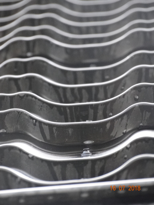

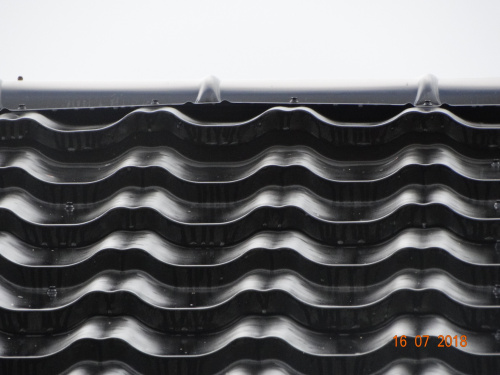

krzysztofb51 18.07.2018 15:56 Zgłoś naruszenie Udostępnij Napisano 18 Lipca 2018 Powiedzcie mi czy tak ulozona blachodachowka jest ulozona poprawnie? Cytuj Odnośnik do komentarza https://forum.murator.pl/topic/239881-ocena-dachu/ Udostępnij na innych stronach Więcej opcji udostępniania
Kamil30cm 18.07.2018 16:13 Zgłoś naruszenie Udostępnij Napisano 18 Lipca 2018 A więc tak brakuje krótkich blachowkrętów na łączniach blachy od czoła. tzn każdy arkusz ma być ze sobą połączony jednym farmęrem na środku i po jednym z lewej i prawej strony .A po za tym większego badziewia jak blacha modułowa nie ma. Chłopaki kładły 1 razy ale jest to do uratowania Cytuj Odnośnik do komentarza https://forum.murator.pl/topic/239881-ocena-dachu/#findComment-7556528 Udostępnij na innych stronach Więcej opcji udostępniania
Jan P. 28.07.2018 05:12 Zgłoś naruszenie Udostępnij Napisano 28 Lipca 2018 Teraz przód blachy jest w powietrzu, nie ma tam łaty. Tak jak Kamil napisał; tylko wkręty od czoła. Jan Cytuj Odnośnik do komentarza https://forum.murator.pl/topic/239881-ocena-dachu/#findComment-7560108 Udostępnij na innych stronach Więcej opcji udostępniania
