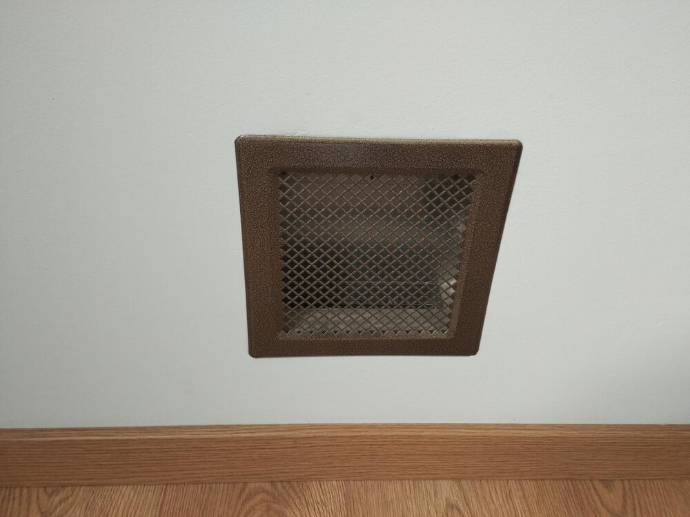

tkaczor123 24.07.2018 16:12 Zgłoś naruszenie Udostępnij Napisano 24 Lipca 2018 Ja mam takie coś, można zdemontować do umycia Cytuj Odnośnik do komentarza https://forum.murator.pl/topic/239985-kominek-z-dgp-wygl%C4%85d-kratek/#findComment-7558710 Udostępnij na innych stronach Więcej opcji udostępniania
Ina83 25.07.2018 05:57 Autor Zgłoś naruszenie Udostępnij Napisano 25 Lipca 2018 Ja mam takie coś, można zdemontować do umycia [ATTACH=CONFIG]416682[/ATTACH] Czy przy takiej kratce jest możliwość regulacji siły nawiewu? Można ja np.zamknac jeśli w pokoju jest już za ciepło? Cytuj Odnośnik do komentarza https://forum.murator.pl/topic/239985-kominek-z-dgp-wygl%C4%85d-kratek/#findComment-7558843 Udostępnij na innych stronach Więcej opcji udostępniania
kemot_p 25.07.2018 06:43 Zgłoś naruszenie Udostępnij Napisano 25 Lipca 2018 Opcję regulacji nawiewu mają kratki z żaluzją, np: U siebie planuję takie rozwiązanie. Cytuj Odnośnik do komentarza https://forum.murator.pl/topic/239985-kominek-z-dgp-wygl%C4%85d-kratek/#findComment-7558855 Udostępnij na innych stronach Więcej opcji udostępniania
tkaczor123 26.07.2018 19:58 Zgłoś naruszenie Udostępnij Napisano 26 Lipca 2018 Czy przy takiej kratce jest możliwość regulacji siły nawiewu? Można ja np.zamknac jeśli w pokoju jest już za ciepło? Nie ma regulacji, można sobie kupić z żaluzja jutro wstawię zdjęcie z żaluzja jak potrzeba. Może parę razy się bawiłem w zamykanie/otwieranie. Przy okazjonalnym paleniu nie ma takiej potrzeby. Cytuj Odnośnik do komentarza https://forum.murator.pl/topic/239985-kominek-z-dgp-wygl%C4%85d-kratek/#findComment-7559623 Udostępnij na innych stronach Więcej opcji udostępniania
