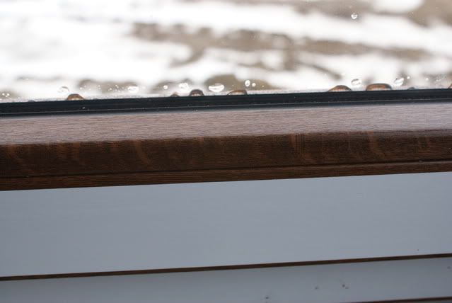

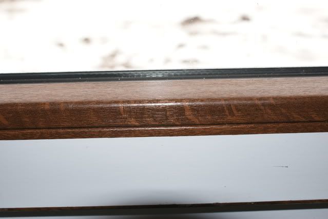

zamowilismy okna o profilu Veka.
Wszystkie okna maja przebarwione listwy przyszybowe (w rzeczywistosci o wiele bardziej widoczne niz na zdj):

Zdaje sobie sprawe, ze sa to oknaw okleinie a nie drewniane, ale nie jest to wzor ani sekow, ani struktury drewa. Sam serwisant stwierdzil, ze jest to zle zabarwiona okleina.
Zdjecia wyslalismy do Veki i taka otrzymalismy odpowiedz:
"... nawiązując do przesłanych nam wczoraj fotografii listew
przyszybowych uprzejmie komunikuję, że :
- wysłałem za pośrednictwem producenta okien
fragment folii renolitowej z autentycznymi wzorami
z prośbą aby Firma .... udostępniła taką folię do oględzin,
- znajdują się na tej folii wzory, które są podobne do
wzorów z fotografii,
- nie są to odbarwienia listew lecz ich normalny wygląd..."
Czy moglby jakis fachowiec wypowiedziec sie na ten temat?
A moze ktos z Was, kto kupowal okna na profilu Veka ma tez takie przebarwienia?
Pomozcie!

bardziej dziwne jest ze te folie ochronne nie maja napisow identyfikujacych system -
Czy z drugiej strony folia ochronna tez jest bez napisow.
Druga sprawa - faktycznie te listwy dziwlnie wygladaja.
Stprawa trzecia - profile moga byc VEKA - ale nie znaczy to ze folia pochodzi od firmy VEKA - moze ktos inny foliuje biale profile VEKA - ponadto folia moze byc nieoryginlna.
Ewentualnie jakby to byly odbarienia to by byly na calej szerokosci - nie tylko na boku listwy. To moze byc taki wzor. Nic innego.
Ale sprwdz skad pochodz folia.
Napisy sa tylko na zewnetrznej stronie okna.
te odbarwienia sa na calej szerokosci listwy - ale nie ma ich na ramie i na skrzydlach. Sa tylko an listwach! Nie sa to tez seki bo wygladaja jakby folia byla w tym miejscu jakby zmarszczona przy zabarwianiu, na zywo widac, ze jest to mechaniczny blad.
Jakby to byl wzor okleiny to bylby rowny a te jasne odbarwienia sa jakby to powiedziec - zupelnie oderwane od wzoru listwy...

te przebrwienia widze tylko na jednym boku - od stronyco szyba przylega plam nie widze.
Ponadto masz wode na szybach - skad ta woda.
:):) ta woda to jest od zewnatrz bo snieg mielismy :)
I tak jak nie widac dokladnie przebarwien tak nawet zdjecia przeklamuja, ze woda jest wewnatrz :)
Jak tylko mi sie uda to zrobie dokladniejsze zdjecia.
Pozdrawiam

nie jestem specjalistą od okien ale na temat drewna mogę coś powiedzieć, powiedzmy - hobby. Co mają twoje okna do mojego hobby? Otóż, prawdopodobnie zostały zamówione okna w okleinie imitującej dąb!!!!! Czyż nie? Te "przebarwienia" mają po prostu imitować jak najbardziej naturalną strukturę tego drewna. Według jednych dodają one uroku meblom, inni zaś szukają drewna z czystą formą słojów. Oczywiście rzecz gustu. Zatem fabryka prawdopodobnie ma rację. Rodzi się tylko pytanie, czy sprzedawca przedstawił właściwą próbkę ze wzorem okleiny. Jest to jakaś szansa na reklamację.
Tak na marginesie, naturalne drewno (z tymi przebarwieniami) odpowiednio obrobione i zaimpregnowane potrafi się pięknie mienić w świetle przy spoglądaniu pod różnymi kątami.
Zatem, jeśli okna są właściwie zmontowane i zainstalowane, może warto pogodzić się z tymi "sękami".
gourmand - sprzedawca pokazywal nam wzor oklieny taki jak mamy na ramie i na skrzydlach - nigdzie nie bylo takich jasnych paskow jak mamy na listwach. Zreszta bylismy u roznych producentow i wszedzie okleina miala normalny wzor - bez przebrawien
Moze zdjecia nie oddaja dokladnie wygladu ale technik z fabryki produkujacej okna sam stwierdzil ze to zle zabarwiona folia.
... jednak producent uwaza ze to wzor... i co zrobisz...
