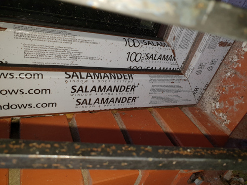

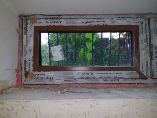

stefek_burczymucha 30.07.2018 19:02 Zgłoś naruszenie Udostępnij Napisano 30 Lipca 2018 Witam, chciałbym prosić o radę, przy okazji remontu domu postanowiłem wymienić stolarkę. Ściana ma konstrukcje trójwarstwową ceramika 24cm-styropian 10cm-ceramika 12cm, a w niektórych miejscach elewacja jest wykończona klinkierem. Z tego co wyczytałem, to przy takiego rodzaju ścianie, okna montujemy w ten sposób, że rama dotyka do zewnętrznej warstwy ściany, a na styku stosuje się taśmę rozprężną - to tak po krótce, stąd wnioskuję,że okno, a w zasadzie rama powinna być nieco wyższa i szersza niż te wymiary ościeży. I tu pojawia się kilka pytań: -ile cm ramy powinno być schowane pod tzw "węgarkiem", z tego co widzę i pomiary to potwierdzają w zasadzie okno ma takie same wymiary jak oścież, w niektórych miejscach jest ok 1cm schowane za murem, czyli jest krzywo i niezgodnie z prawidłowym sposobem montażu - a może się mylę? i kluczowe a mianowicie jak bardzo robota jest spartolona i jak to naprawić "] Dziękuję z góry za rady i informacje Pozdrawiam Krzysiek Cytuj Odnośnik do komentarza https://forum.murator.pl/topic/240190-monta%C5%BC-okna-w-%C5%9Bcianie-tr%C3%B3jwarstwowej/ Udostępnij na innych stronach Więcej opcji udostępniania
T12345T 30.07.2018 19:50 Zgłoś naruszenie Udostępnij Napisano 30 Lipca 2018 jak bardzo robota jest spartolona i jak to naprawić :)k Robota jest bardzo, ale to bardzo spartolona. Tu nie ma czego naprawiać. Tu można jedynie tylko co nieco poprawić, będzie drogo, a skutek mizerny. To wszystko jest do wyrzucenia razem z tymi patałachami co to zrobili. Reklamacja! Reklamacja! Reklamacja! Cytuj Odnośnik do komentarza https://forum.murator.pl/topic/240190-monta%C5%BC-okna-w-%C5%9Bcianie-tr%C3%B3jwarstwowej/#findComment-7561192 Udostępnij na innych stronach Więcej opcji udostępniania
stefek_burczymucha 30.07.2018 20:27 Autor Zgłoś naruszenie Udostępnij Napisano 30 Lipca 2018 (edytowane) Robota jest bardzo, ale to bardzo spartolona. Tu nie ma czego naprawiać. Tu można jedynie tylko co nieco poprawić, będzie drogo, a skutek mizerny. To wszystko jest do wyrzucenia razem z tymi patałachami co to zrobili. Reklamacja! Reklamacja! Reklamacja! Dzięki za odpowiedź, czyli sugerujesz wymianę tak wstawionej stolarki? A może da się to jakoś uratować, wewnątrz remont jest dość zaawansowany, glefy porobione, ekipa jest na etapie szpachlowania, jakie błędy wytknąć temu wykonawcy? We środę mam umówione z nim spotkanie, co mam mu wskazać jako ew.błędy w sztuce? Edytowane 30 Lipca 2018 przez stefek_burczymucha Cytuj Odnośnik do komentarza https://forum.murator.pl/topic/240190-monta%C5%BC-okna-w-%C5%9Bcianie-tr%C3%B3jwarstwowej/#findComment-7561204 Udostępnij na innych stronach Więcej opcji udostępniania
T12345T 30.07.2018 20:50 Zgłoś naruszenie Udostępnij Napisano 30 Lipca 2018 (edytowane) Dzięki za odpowiedź, czyli sugerujesz wymianę tak wstawionej stolarki? A może da się to jakoś uratować, wewnątrz remont jest dość zaawansowany, glefy porobione, ekipa jest na etapie szpachlowania, jakie błędy wytknąć temu wykonawcy? We środę mam umówione z nim spotkanie, co mam mu wskazać jako ew.błędy w sztuce? Poniżej lista. Niech Pan wybierze którykolwiek lub wszystkie, a na pewno nie będzie pomyłki • Błędy wymiarowania ościeży • Błędy wymiarowania konstrukcji okiennych. • Błędy w konstrukcji wyrobów. • Błędy w doborze środków mocowań mechanicznych. • Błędy w rozmieszczeniu punktów mocowania mechanicznego. • Błędy w podparciu konstrukcji okiennych. • Błędy w ustalaniu wymiaru szczelin dylatacyjnych. • Błędy w doborze materiałów uszczelniających. • Błędy w wykonaniu warstwy uszczelnień termoizolacyjnych. • Błędy w wykonaniu warstwy uszczelnień paroizolacyjnych. • Błędy w wykonaniu warstwy uszczelnień wodoszczelnych i paroprzepuszczalnych. • Błędy w instalacji parapetów zewnętrznych i wewnętrznych. Każdy z tych błędów jest lub może być przyczyną wad montażu. Edytowane 30 Lipca 2018 przez T12345T Cytuj Odnośnik do komentarza https://forum.murator.pl/topic/240190-monta%C5%BC-okna-w-%C5%9Bcianie-tr%C3%B3jwarstwowej/#findComment-7561208 Udostępnij na innych stronach Więcej opcji udostępniania

T12345T 31.07.2018 08:23 Zgłoś naruszenie Udostępnij Napisano 31 Lipca 2018 Rozumiem, że wiesz jak były przygotowane otwory i jakie były ustalenia z klientem, że tak łatwo wydajesz wyrok skazujący? Nie wiem jakie były ustalenia z klientem, ale nie przypuszczam, żeby chciał i oczekiwał tego co widać. Być może chciał, aby montaż było tani i pewnie był. Uważam, że sprzedawca pojęcia nie miał o wszystkich uwarunkowaniach przy wymianie okna w ścianie 3W. Nawet na tym strzępku informacji w postaci zdjęć widać skutek, a to co widać pozwala zasadnie przypuszczać, że pozostałe elementy wykonano równie "poprawnie" i "starannie". Obym się mylił. Wróżka z Ciebie Zła i wredna na dodatek. Tę Królewnę, co to robiła ukatrupiłbym na amen. Cytuj Odnośnik do komentarza https://forum.murator.pl/topic/240190-monta%C5%BC-okna-w-%C5%9Bcianie-tr%C3%B3jwarstwowej/#findComment-7561303 Udostępnij na innych stronach Więcej opcji udostępniania
stefek_burczymucha 31.07.2018 09:47 Autor Zgłoś naruszenie Udostępnij Napisano 31 Lipca 2018 Panowie, krótko i na temat, wszystko jest do wywalenia, czyli zapewne powinienem się rozejrzeć za jakimś ekspertem technicznym, a potem pozew? Rozumiem, że mam rację w kwestii tego że rama powinna te 2-4cm być schowana za ścianą zewnętrzną?...a może jednak jeszcze coś można z tym zrobić...domyślam się, że polubownie się to nie skończy, w sądzie będzie się ciągnęło, a remont muszę wstrzymać Cytuj Odnośnik do komentarza https://forum.murator.pl/topic/240190-monta%C5%BC-okna-w-%C5%9Bcianie-tr%C3%B3jwarstwowej/#findComment-7561330 Udostępnij na innych stronach Więcej opcji udostępniania

Okse 31.07.2018 11:41 Zgłoś naruszenie Udostępnij Napisano 31 Lipca 2018 Remont...Pytanie - stare okna były skrzynkowe ? Jak zostały zamocowane nowe ? Na zwykłe kotwy czy specjalne konsole do montażu w warstwie ocieplenia ?Względem wewnętrznej ściany nośnej ile nachodzi na otwór węgarek ?PO zamontowaniu nowych okien jaki jest luz między oknem o ścianą nośną ?Wiele pytań wymaga odpowiedzi bo zdjęcie nic a nic nie mówi poza tym że sugeruje błąd pomiarowy który wcale może nie mieć miejscaInaczej to wróżenie z fusówZdjęcia nic a nic nam nie mówią wbrew pozorom Cytuj Odnośnik do komentarza https://forum.murator.pl/topic/240190-monta%C5%BC-okna-w-%C5%9Bcianie-tr%C3%B3jwarstwowej/#findComment-7561384 Udostępnij na innych stronach Więcej opcji udostępniania

bwojtek 31.07.2018 14:56 Zgłoś naruszenie Udostępnij Napisano 31 Lipca 2018 I tu jest pogrzebany pies oraz jakość wykonania montażu okien. RIP. Nie ma żadnej fotki od wewnątrz i dlatego mam wątpliwości... Może to otwór w stylu "szerzej na zewnątrz niż wewnątrz"? Nie chcę bronić wykonawcy tego cuda. Ja w takich sytuacjach wolę odmówić przyjęcia zlecenia niż wpakować się na minę. Ale nie każdy "okniarz" ma ten komfort w postaci nadmiaru zleceń i łapie co się da za gó... ą kase Tak czy inaczej wyrok bez sądu i analizy dowodów nie przystoi tobie kolego Test! Cytuj Odnośnik do komentarza https://forum.murator.pl/topic/240190-monta%C5%BC-okna-w-%C5%9Bcianie-tr%C3%B3jwarstwowej/#findComment-7561439 Udostępnij na innych stronach Więcej opcji udostępniania

T12345T 31.07.2018 16:18 Zgłoś naruszenie Udostępnij Napisano 31 Lipca 2018 Tak czy inaczej wyrok bez sądu i analizy dowodów nie przystoi tobie kolego Test! Wyroku nie było, co najwyżej niesłuszne oskarżenia . Jak będzie trzeba przeproszę i posypię łeb popiołem, chociaż w głębi duszy mam przeczucie, że nie będzie przeprosin i popiołu. Nie mniej Panie inwestorze, może jeszcze kilka zdjęć od zewnątrz i wewnątrz? Może stan przed wymianą? Tylko proszę zamieszczać zdjęcia tak by było wiadomo na co patrzymy, dół, góra, bok, bo to jednak czyni różnicę. Cytuj Odnośnik do komentarza https://forum.murator.pl/topic/240190-monta%C5%BC-okna-w-%C5%9Bcianie-tr%C3%B3jwarstwowej/#findComment-7561471 Udostępnij na innych stronach Więcej opcji udostępniania
stefek_burczymucha 31.07.2018 17:10 Autor Zgłoś naruszenie Udostępnij Napisano 31 Lipca 2018 (edytowane) Remont... Pytanie - stare okna były skrzynkowe ? Jak zostały zamocowane nowe ? Na zwykłe kotwy czy specjalne konsole do montażu w warstwie ocieplenia ? Względem wewnętrznej ściany nośnej ile nachodzi na otwór węgarek ? PO zamontowaniu nowych okien jaki jest luz między oknem o ścianą nośną ? Wiele pytań wymaga odpowiedzi bo zdjęcie nic a nic nie mówi poza tym że sugeruje błąd pomiarowy który wcale może nie mieć miejsca Inaczej to wróżenie z fusów Zdjęcia nic a nic nam nie mówią wbrew pozorom Nowe okna zamocowane na kotwy, wewnątrz już są zrobione glefy więc nie zrobię pomiarów niestety, z zewnątrz tak jak pisałem okna są schowane od 0cm do 2cm, niestety te odległości są różne, wieczorem dodam jeszcze parę zdjęć ...znalazłem jeszcze jedno okno z niezrobionym parapetem i glefem, tak to wygląda z zewnątrz : a tak w środku mniej więcej tak wyglądało od środka każde zamontowane okno Edytowane 31 Lipca 2018 przez stefek_burczymucha Cytuj Odnośnik do komentarza https://forum.murator.pl/topic/240190-monta%C5%BC-okna-w-%C5%9Bcianie-tr%C3%B3jwarstwowej/#findComment-7561482 Udostępnij na innych stronach Więcej opcji udostępniania

jareko 01.08.2018 00:03 Zgłoś naruszenie Udostępnij Napisano 1 Sierpnia 2018 Wnęki wyrównane Jak gry na warstwa tynku ? Zapewne 1 cm Patrząc na luzy....sorry ale wygląda niestety na dobrze zwymiariwane.Nie odpisałeś Stare okna były skrzynkowe?Kiedy powstał dom ?Jaka odległość między ścianą wewnętrzną a zewnętrzną? Jest wiele pytań ciagle bez odpowiedzi i wyrok ciagle wydany pochopnie i łatwo Cię nakręca a może się okazać że wszystko jest OKI powiem szczerze poki co tak wyglada Cytuj Odnośnik do komentarza https://forum.murator.pl/topic/240190-monta%C5%BC-okna-w-%C5%9Bcianie-tr%C3%B3jwarstwowej/#findComment-7561603 Udostępnij na innych stronach Więcej opcji udostępniania
stefek_burczymucha 01.08.2018 05:00 Autor Zgłoś naruszenie Udostępnij Napisano 1 Sierpnia 2018 jareko, nie były to okna skrzynkowe, normalne dwuszybowe, odległości między ścianami opisałem powyżej, dom jest ok 20 letni, piszesz, że wszystko jest ok, od środka może i tak wygląda, ale z zewnątrz okna często mają takie samelub nawet odrobinę mniejsze wymiary jak oścież, a to chyba nie jest ok, bo powinny być większe i schowane za ścianą, czy mam rację? Cytuj Odnośnik do komentarza https://forum.murator.pl/topic/240190-monta%C5%BC-okna-w-%C5%9Bcianie-tr%C3%B3jwarstwowej/#findComment-7561608 Udostępnij na innych stronach Więcej opcji udostępniania
jajmar 01.08.2018 08:15 Zgłoś naruszenie Udostępnij Napisano 1 Sierpnia 2018 Masz węgarki w ścianach? Jeżeli masz to powinno być tak jak piszesz czyli zachodzi warstwa elewacyjna na ramę okna, ale 20 lat temu mało kto robił węgarki. Jak nie masz węgarka to co ma zachodzić za ramę? Cytuj Odnośnik do komentarza https://forum.murator.pl/topic/240190-monta%C5%BC-okna-w-%C5%9Bcianie-tr%C3%B3jwarstwowej/#findComment-7561662 Udostępnij na innych stronach Więcej opcji udostępniania
