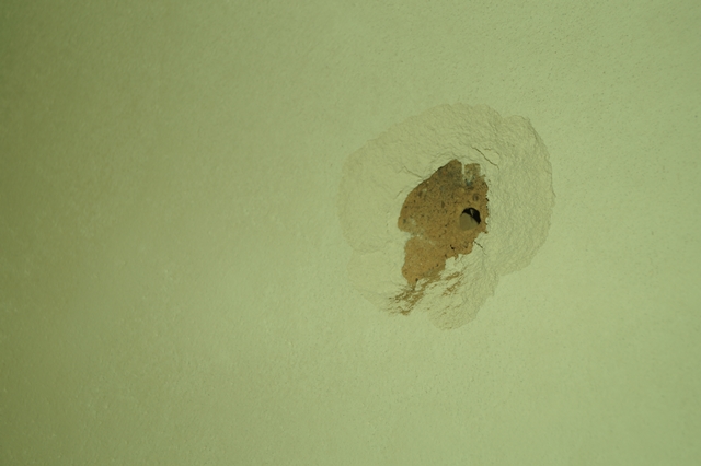

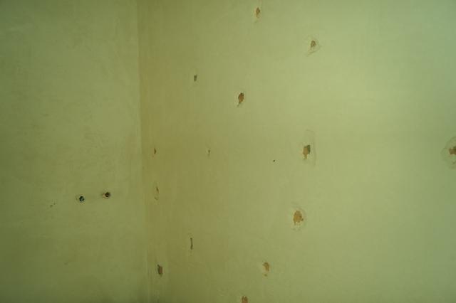

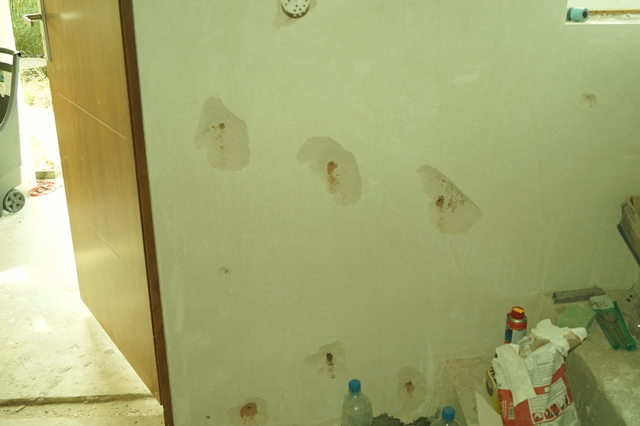

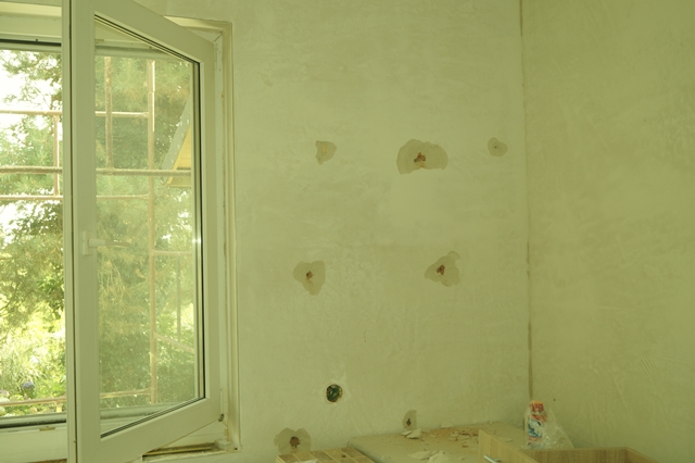

mewcia 07.08.2018 18:56 Zgłoś naruszenie Udostępnij Napisano 7 Sierpnia 2018 Czytałam już wiele postów na temat ekip budowlanych tzw partaczy , ale takich perełek jak moje nie znalazłam.W skrócie: Wyjechałam na urlop, a ekipa miała zakołkować styropian i zaciągnąć siatkę.Całe szczęście ze tego dnia mąż pojechał na działkę bo inaczej miałabym i poddasze podziurkowane Tak wyglądają tynki wewnętrzne po kołowaniu styropianu od zewnątrz . Jestem załamana i nie wiem co mam robić , Ile może kosztować opinia tych uszkodzeń. Położenie styropianu tez daje wiele do zyczenia. Będę wdzięczna za rady Cytuj Odnośnik do komentarza https://forum.murator.pl/topic/240377-prosz%C4%99-o-porady-w-sprawie-ekipy-budowlanej/ Udostępnij na innych stronach Więcej opcji udostępniania
samotnik 07.08.2018 19:35 Zgłoś naruszenie Udostępnij Napisano 7 Sierpnia 2018 To jest epickie. Przepraszam za niemerytoryczny komentarz. Najgorsze, że w dzisiejszej sytuacji musisz im dać skończyć, bo będziesz czekała dwa lata na lepszą ekipę. Ale może tynku lepiej im nie zostawiać do roboty już...? Zatynkowanie to nie problem, mniejsze parę stówek pewnie ktoś weźmie. Gorzej, jeśli nie chcieliście już robić gładzi, bo trzeba się sporo bardziej przyłożyć do tych zaprawek. P.S. W żadną rurę, kabel nie trafili? Cytuj Odnośnik do komentarza https://forum.murator.pl/topic/240377-prosz%C4%99-o-porady-w-sprawie-ekipy-budowlanej/#findComment-7563527 Udostępnij na innych stronach Więcej opcji udostępniania

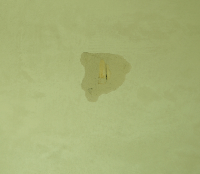

mewcia 07.08.2018 20:10 Autor Zgłoś naruszenie Udostępnij Napisano 7 Sierpnia 2018 W rurę raczej nie trafili , ale naprawde mało brakowało. Co do kabla to jedno miejsce wygląda tak . Nie chcieliśmy już gładzi Cytuj Odnośnik do komentarza https://forum.murator.pl/topic/240377-prosz%C4%99-o-porady-w-sprawie-ekipy-budowlanej/#findComment-7563535 Udostępnij na innych stronach Więcej opcji udostępniania
Sickboy 08.08.2018 07:01 Zgłoś naruszenie Udostępnij Napisano 8 Sierpnia 2018 To ja myślałem, że u mnie byli partacze ale tu...to już*lekka przesada. Pociągnąć do odpowiedzialności. Niech albo naprawiają*tynki na swój koszt - tak, byś nie musiała dawać*gładzi albo rzeczoznawcę, wyliczyć*straty i niech płacą... Cytuj Odnośnik do komentarza https://forum.murator.pl/topic/240377-prosz%C4%99-o-porady-w-sprawie-ekipy-budowlanej/#findComment-7563597 Udostępnij na innych stronach Więcej opcji udostępniania

mewcia 09.08.2018 12:02 Autor Zgłoś naruszenie Udostępnij Napisano 9 Sierpnia 2018 Umowy nie mam ,ale z tego co wiem obowiązuje również umowa ustna.Na chwilę obecną dalsze prace są wstrzymane.W sobotę mają przyjsc i naprawiać.Chcę ich wpuścić pod schody gdzie dziur nie widać z wnętrza domu,aby zobaczyć jak to zrobią. Po tym co zobaczyłam przy zaklejeniu zwykłych kołków mam obawy czy będą to umieli w ogóle zrobić.Co do tego ,że chcieliby uciec to nie mam żadnych wątpliwości.Gdy rozmawiałam z nim telefonicznie w dniu kiedy to się stało i uświadomiłam co zrobili zaczął się rzucać i powiedział m.in że nie chcą pieniędzy za robotę i rezygnują.Po rusztowania chciał przyjść następnego dnia bo miał klucz od furtki. Mąż zamknął furtkę na łańcuch ,a ja go poiformowałam że jeżeli klamoty znikną zgłoszę kradzież i że zapraszam go za dwa tygodnie jak przyjadę po urlopie.Gdy oglądał swoją robotę minę miał nieciekawą.Teraz mam pytanie odnośnie samych dziur.Dziury są na wylot ,czy mam kazać wpuścić piankę do kołka? Cytuj Odnośnik do komentarza https://forum.murator.pl/topic/240377-prosz%C4%99-o-porady-w-sprawie-ekipy-budowlanej/#findComment-7564027 Udostępnij na innych stronach Więcej opcji udostępniania

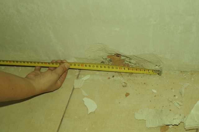

mewcia 09.08.2018 13:37 Autor Zgłoś naruszenie Udostępnij Napisano 9 Sierpnia 2018 O to ,że się wyprze roboty to absolutnie się nie boję.Teraz będę chciała aby podpisał zobowiąza ie o naprawę tynków i przywrócenie do stanu poprzedniego.Na początku się rzucał ,przyjechał nawet z kimś obcym(podobno policjantem) bo chyba się bał że rusztowania mu nie oddam.Zaprosiłam ich obu, aby obejrzeli robotę.Gdy przyjechał po raz drugi już sam było widać, że został uświadomiony co mogę zrobić.Całe szczęście że tego dnia mąż pojechał na działkę bo nie zdążyli na piętro wejść.Poradźcie co zrobić z tymi dziurami.Piankować? Cytuj Odnośnik do komentarza https://forum.murator.pl/topic/240377-prosz%C4%99-o-porady-w-sprawie-ekipy-budowlanej/#findComment-7564058 Udostępnij na innych stronach Więcej opcji udostępniania

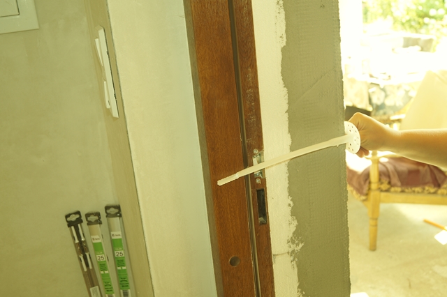

samotnik 09.08.2018 16:47 Zgłoś naruszenie Udostępnij Napisano 9 Sierpnia 2018 ja bym zapianował, bo to jednak jest dziura od prawie że krawędzi styropianu do tynku wewnętrznego. Już nawet nie chodzi o to, że ucieknie kilowat ciepła z domu, tylko że tam będzie chłodniejsze miejsce, w najgorszym razie może się kondensować nieco wilgoci i będzie widać plamkę na ścianie. Z trzeciej strony - przejście do węża ogrodowego też jest tak zrobione (nawet jeszcze gorzej) i jakoś świat się nie wali od tego. Ale piana to nie jest dużo roboty, więc bym zrobił. Problem widzę taki, że skoro chciał uciekać, to jest z tych, którym wszystko jedno. Inne roboty czekają, tutaj jest spalony, więc spada. Masz spore szanse, że nie zatynkuje Ci tego za ładnie i ciekawe, jak podejdzie do dalszej roboty na zewnątrz. Inna sprawa, że to wiercenie to taki głupi błąd. No ktoś wziął i ustawił za długo na ograniczniku. Może się pomylił, może miał wiertarkę z poprzedniej roboty ustawioną... Potrafię sobie wyobrazić, że coś takiego może się przydarzyć nawet sensownemu wykonawcy. Cytuj Odnośnik do komentarza https://forum.murator.pl/topic/240377-prosz%C4%99-o-porady-w-sprawie-ekipy-budowlanej/#findComment-7564120 Udostępnij na innych stronach Więcej opcji udostępniania
