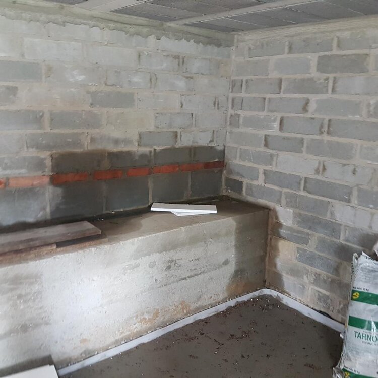

Witam forumowiczów.
Rok temu do domu postanowiłem dobudować taras z podpiwniczeniem. Konstrukcja może trochę niestandardowa, gdyż taras jest odsunięty od domu a jago ława jest poniżej ławy domu. Dolana została stopa w celu zaparcia ławy domu (zdjęcie w ząłącznikach). Aktualny problem polega na tym, że po wiekszym deszczu, na ścianie fundamentowej i powierzchni ławy tarasu pojawia się cieknąca woda. Początkowo myślałem że jest to wina niedokłądnie wykonanej izolacji pionowej na łączeniu domu z tarasem. I woda wcieka z boku budynku w szczelinę między dom a taras. Odkopałem całą ścianę tarasu oraz kawałek domu aż do fundamentów. Na dylatacji jak i na całej ścianie zaizolowałem powierzchnię dwuskłądnikową masą bitumiczną. Problem nie zniknął. Woda pojawia się prawie na całej długości na wysokość ok 30cm ściany fundamentowej tarasu Po deszczu znowu pojawiła się woda. Macie jakieś pomysły jak temu zaradzić? Pozdrawiam 20180825_112412.jpg20180825_111139.jpg20180825_111145.jpg

Czołem. Odkopalem miejsce łączenia domu z tarasem. Wychodzi na to że woda dostaje się pod fundament domu i zatrzymuje się na dolnej ławie tarasu. Jak na zdjęciach widać ewidentny przeciek po powierzchni izolacji poziomej (foto w poście wyżej). Czy macie jakieś pomysły co z tym zrobić?
