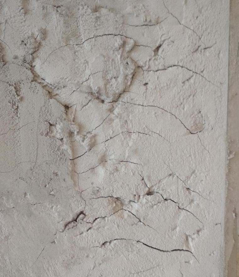

pio_ 12.09.2018 09:51 Autor Zgłoś naruszenie Udostępnij Napisano 12 Września 2018 Zbyt szybko wysycha. Dlatego pęka. Adam M. Przenoszę z wątku z paroizolacją problem z pękaniem, bo dalej mnie gnębi. Muszę coś robić źle, że mi ta zaprawa tak pęka. Nakładana w tym samym miejscu i warunkach zwykła zaprawa cementowo-piaskowa (1:3) nie pęka w ogóle. Perlitowa, czy kładę mocniejszą wersję (1:6, czy słabszą 1:10) praktycznie zawsze pęka. Cement ostatnio 42,5R lub 32,5R, tyle że II. (Testowałem 32,5R I chyba było trochę lepiej). Sam perlit jest wilgotny. Nie wiem, co jeszcze można zmienić.., żeby nie pękało.. Cytuj Odnośnik do komentarza https://forum.murator.pl/topic/240969-perlit-tynk-zaprawa-wylewki/#findComment-7575012 Udostępnij na innych stronach Więcej opcji udostępniania
adam_mk 12.09.2018 10:18 Zgłoś naruszenie Udostępnij Napisano 12 Września 2018 Możesz wstawić jakieś fotki?Pękanie to konsekwencja sporego skurczu. Zwykle...Czasem zbyt gruba warstwa daje taki efekt.Ale...Perlit to kuleczki! Dodaj tam do mojej receptury z 5 łopat drobnego piasku i zrób test.Powinno być lepiej. Adam M. Cytuj Odnośnik do komentarza https://forum.murator.pl/topic/240969-perlit-tynk-zaprawa-wylewki/#findComment-7575019 Udostępnij na innych stronach Więcej opcji udostępniania
adam_mk 12.09.2018 10:27 Zgłoś naruszenie Udostępnij Napisano 12 Września 2018 Jaki sens ma walka z perlitem w tynku, skoro poprawa parametrów termoizolacyjnych sciany w przypadku 1cm tynku bedzie śladowa ? To samo tyczy zaprawy murarskiej... Widziałeś spłakane ściany "piwniczne" latem? Tynk perlitowy to remedium na te przypadłość. Miejsce święte jakieś... Tyle razy tynkowali tam, gdzie byłem i nie pękało... Adam M. Cytuj Odnośnik do komentarza https://forum.murator.pl/topic/240969-perlit-tynk-zaprawa-wylewki/#findComment-7575023 Udostępnij na innych stronach Więcej opcji udostępniania

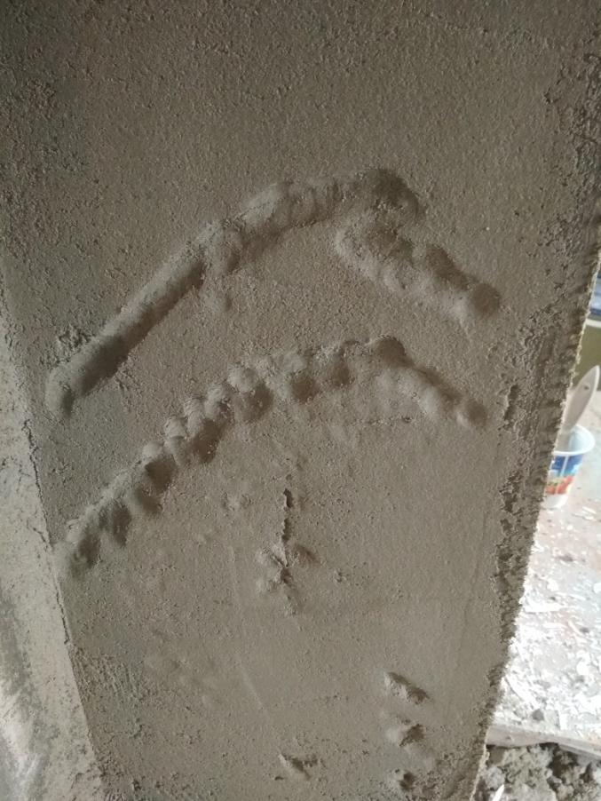

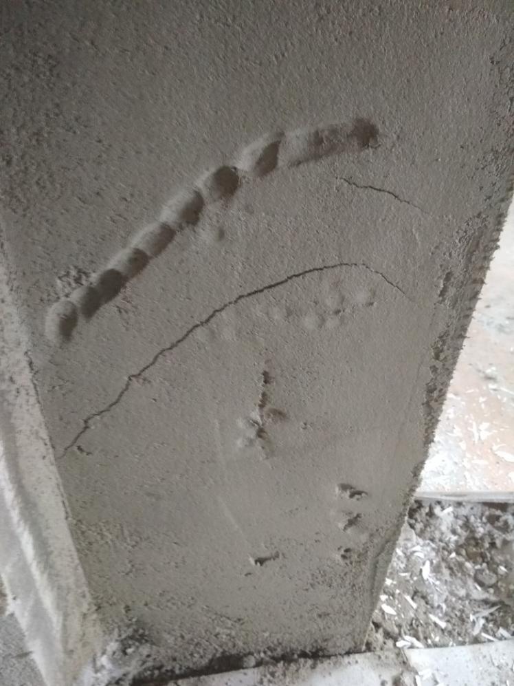

pio_ 12.09.2018 14:25 Autor Zgłoś naruszenie Udostępnij Napisano 12 Września 2018 Możesz wstawić jakieś fotki? Pękanie to konsekwencja sporego skurczu. Zwykle... Czasem zbyt gruba warstwa daje taki efekt. Ale... Perlit to kuleczki! Dodaj tam do mojej receptury z 5 łopat drobnego piasku i zrób test. Powinno być lepiej. Adam M. Zdjęć ci u mnie dostatek: 1:2:6 1:2:8 1:2:10 - w prawym górnym rogu. Chyba coś wtedy źle się jeszcze wymieszało, bo tynk nie popękał, ale wyszedł bardzo miękki, bez problemu dało się zrobić w nim wgłębienie palcem. Teraz Twoja proporcja 1:3,3:10 jest już normalnie twarda.. Nałożony tynk w miejscach pęknięć często odspaja się od ściany, pęka przy naciśnięciu i można wyciągać trójkąciki. Coś robię źle, bo na forum też jest kilka przykładów, że robiona na miejscu tynk/zaprawa nic nie pękała. Piasku nie chciałbym dodawać, żeby nie zmniejszać wartości izolacyjnych. Tynk w drugiej warstwie (kładzony na zagruntowaną spękaną pierwszą warstwe) pęka zdecydowanie mniej. Cytuj Odnośnik do komentarza https://forum.murator.pl/topic/240969-perlit-tynk-zaprawa-wylewki/#findComment-7575114 Udostępnij na innych stronach Więcej opcji udostępniania
pio_ 13.09.2018 06:12 Autor Zgłoś naruszenie Udostępnij Napisano 13 Września 2018 Na próbę zrobiłem mocniejsza zaprawę na uzupełnienie braków w murze: 1:4:2 (cement 42,5R II, perlit piasek) - wszystko ładnie leży, 2 pęknięcia tam gdzie mi już prawie spływała zaprawa, czyli ok. Ale zaprawa 1:3,3:10 (cement 42,5R I, wapno, perlit) pęka 20 min od nałożenia. Wszystkie składniki wrzucam na sucho, dodaje włókna,, mieszam aż ujednolici się barwa, potem dodaje wody z plastyfikatorem. Cytuj Odnośnik do komentarza https://forum.murator.pl/topic/240969-perlit-tynk-zaprawa-wylewki/#findComment-7575276 Udostępnij na innych stronach Więcej opcji udostępniania
adam_mk 13.09.2018 09:24 Zgłoś naruszenie Udostępnij Napisano 13 Września 2018 Wygląda to tak, jakby ściana wypijała wodę z masy tynkarskiej.Może w jakiejś próbce nakładaj na zmoczoną ścianę.20 minut od nałożenia to stanowczo za szybko!Skleć cztery deseczki w jaki kwadracik, połóż na jakiej dykcie i wypełnij zaprawą. Zobacz czy też spęka. Nie powinno! Adam M. Cytuj Odnośnik do komentarza https://forum.murator.pl/topic/240969-perlit-tynk-zaprawa-wylewki/#findComment-7575342 Udostępnij na innych stronach Więcej opcji udostępniania
pio_ 13.09.2018 22:27 Autor Zgłoś naruszenie Udostępnij Napisano 13 Września 2018 Wygląda to tak, jakby ściana wypijała wodę z masy tynkarskiej. Adam, dziękuję bardzo - To chyba to właściwe bingo Oczywiście próbka z pękającym perlitem położona na folii nie śmie pęknąć. Więc to całe zanajpewniej przez to, że ściana z żużla za dużo chleje. ps. czy tego perlitowego tynku nie rzucasz przyadkiem na stary tynk c-w? U siebie na kilku scianach rzucałem ręcznie od 3 do 15 cm !!! tego i nic nie odpadało.Spękania sie pojawiały delikatne ale u Ciebie to masakra jakas. Z tego co pamietam to proporcje były 1/2 worka cementu, 1/3 worka perlitu 125 litrów, + wapno i woda tak zeby sie fajnie rzucała i nie spadało Na początku wrzucałem perlit bezpośrednio na stary tynk (piaskowo-wapienny), potem przeszedłem przez różne kombinacje i ta ostatnia była wykonana, wydawało mi się poprawnie - zdarty tynk do gołego żużla - szpryc cementowo - piaskowy - po 12h gruntowanie i na to tynk perlitowy. Który nadal pękał, ale to pewnie wina gruntu (najtańszy), który nie ogranicza możliwości wypijania wody w wystarczającym stopniu. Teraz pytanie jaki grunt zastosować (będę go potrzebował w duuużych ilościach), żeby zadziałało. Tynk, który nam w miarę wyszedł był kładzony na pierwszą spękaną warstwę, którą dodatkowo też zagruntowaliśmy. Woda już tak nie wsiąkała i było ok. Choć na zwykłych pustakach było podobnie. Bartek, wy rzetelnie gruntowaliście ściany przed perlitowaniem? Cytuj Odnośnik do komentarza https://forum.murator.pl/topic/240969-perlit-tynk-zaprawa-wylewki/#findComment-7575585 Udostępnij na innych stronach Więcej opcji udostępniania

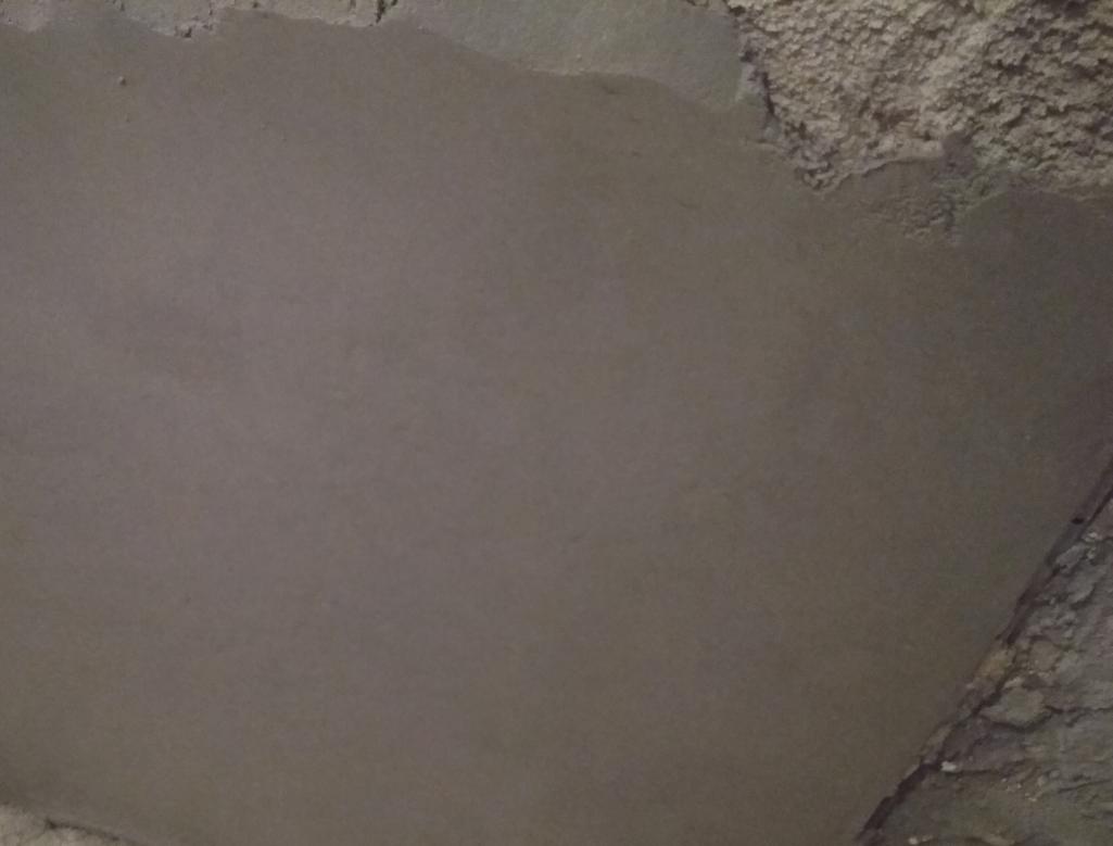

pio_ 15.09.2018 08:24 Autor Zgłoś naruszenie Udostępnij Napisano 15 Września 2018 Wczorajsze próby jeszcze nie wyszły. Ściana wewnętrzna z pustaków, pokryta starym tynkiem p-w. Ze sciany zdarta stara farba, potem na stary tynk 2x grunt uniwersalny, po wyschnięciu zmoczona i na to zaprawa z większą ilością wody (kolega płakał, że spływa). Widziałem to wieczorem, popękało mniej, ale popękało (w niektórych miejscach zaprawa jeszcze mokro-pływająca). Idę to pomęczyć jeszcze raz sam. Gładź idealna wychodzi z perlitu F100 (odpad filtracyjny, mąka). Jakie dać proporcje gładzi i jak ją wykańczać (jak gipsową, z dokładaniem cienkich warstw i szlifowaniem, czy na mokro)? Ja próbę robiłem 1:1:5 - cement, wapno, perlit 100 - trochę grubszy jednak niż ta mąka F, warstwa 2-3mm, wygładzana na mokro. Nie było najrówniejsze, ale przede wszystkim nie mam wprawy. Próbowaliście/da sie położyć grubszą warstwę tynku perlitowego (2-3cm) i od razu zagłaskać ją na mokro (czyli zrobić gładki tynk za jednym podejściem)? Czy trzeba położyć równy tynk i dopiero na to gładź? Gładź od razu też mi nie bardzo wyszła, ale nie wiem, czy to kwestia wprawy, czy że się nie da. Oj. ps. czy tego perlitowego tynku nie rzucasz przyadkiem na stary tynk c-w? No właśnie rzucam na ten stary tynk (coś jak piaskowo-wapienny, choć znawcy mówią, że ma inny zapach ), częściowo pokryty starą farbą (odrapane co się dało ręcznie i przeszlifowane tarczą). Tynk bez farby osypuje się pod ręką. Chciałbym uniknąć skuwania wszystkich tynków, o ile się da? Cytuj Odnośnik do komentarza https://forum.murator.pl/topic/240969-perlit-tynk-zaprawa-wylewki/#findComment-7575924 Udostępnij na innych stronach Więcej opcji udostępniania

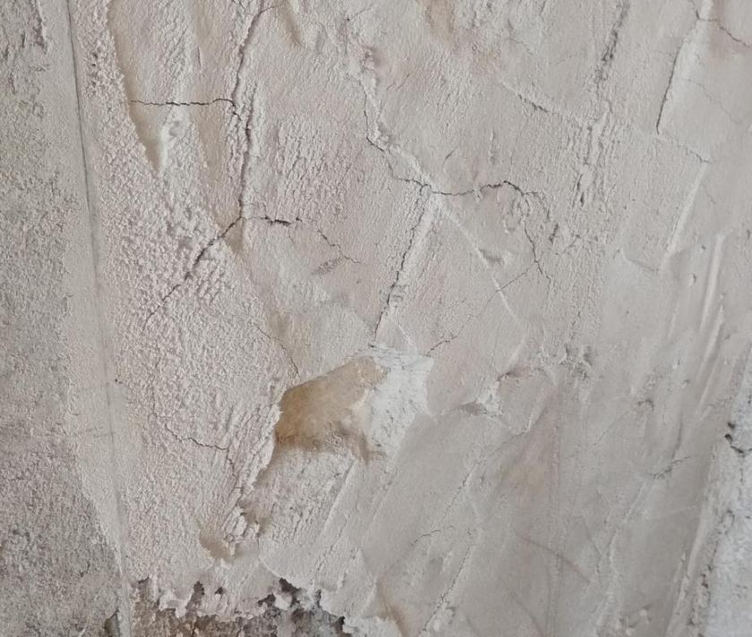

pio_ 15.09.2018 11:07 Autor Zgłoś naruszenie Udostępnij Napisano 15 Września 2018 To z wczoraj nie poszło najlepiej: Zapalcowane pęknięcia, w sumie jeszcze dziś po 24h tynk wilgotny i plastyczny. Narzut też spękał. ;( Cytuj Odnośnik do komentarza https://forum.murator.pl/topic/240969-perlit-tynk-zaprawa-wylewki/#findComment-7575957 Udostępnij na innych stronach Więcej opcji udostępniania
pio_ 17.09.2018 09:50 Autor Zgłoś naruszenie Udostępnij Napisano 17 Września 2018 Odpowiadam sobie na pytanie z gładzią - lepiej chyba zrobić to na 2 razy: 1) równa powierzchnia podkładowa 2) cienka gładź po wyschnięciu podkładu. Gruby podkład trudniej wygładzić. Mam pytanie co do ciepłochronności gładzi: gruby, tylko narzucony i niewygładzony tynk perlitowy ma tę właściwość izolatora (wyraźnie wolniej odbiera ciepło z przyłożonej ręki), natomiast ten sam tynk, ale wygładzony przewodzi ciepło tak samo jak zwykły tynk obok (przy dotknięciu sprawia wrażenie wyraźnie zimniejszego). Jak sobie z tym radzić? Cytuj Odnośnik do komentarza https://forum.murator.pl/topic/240969-perlit-tynk-zaprawa-wylewki/#findComment-7576446 Udostępnij na innych stronach Więcej opcji udostępniania
