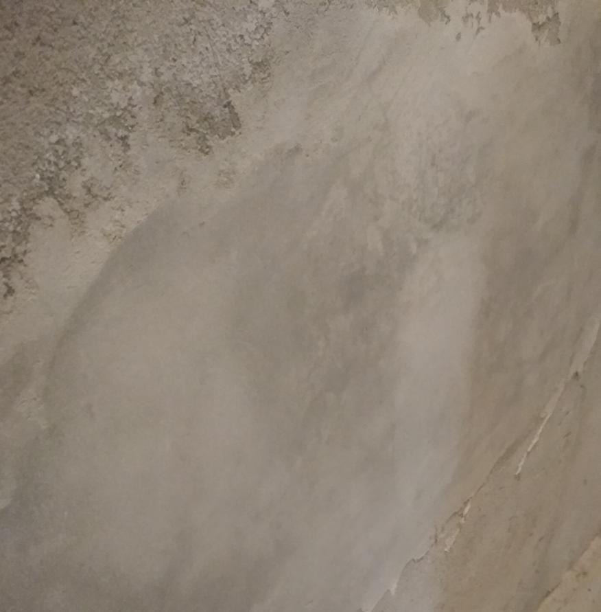

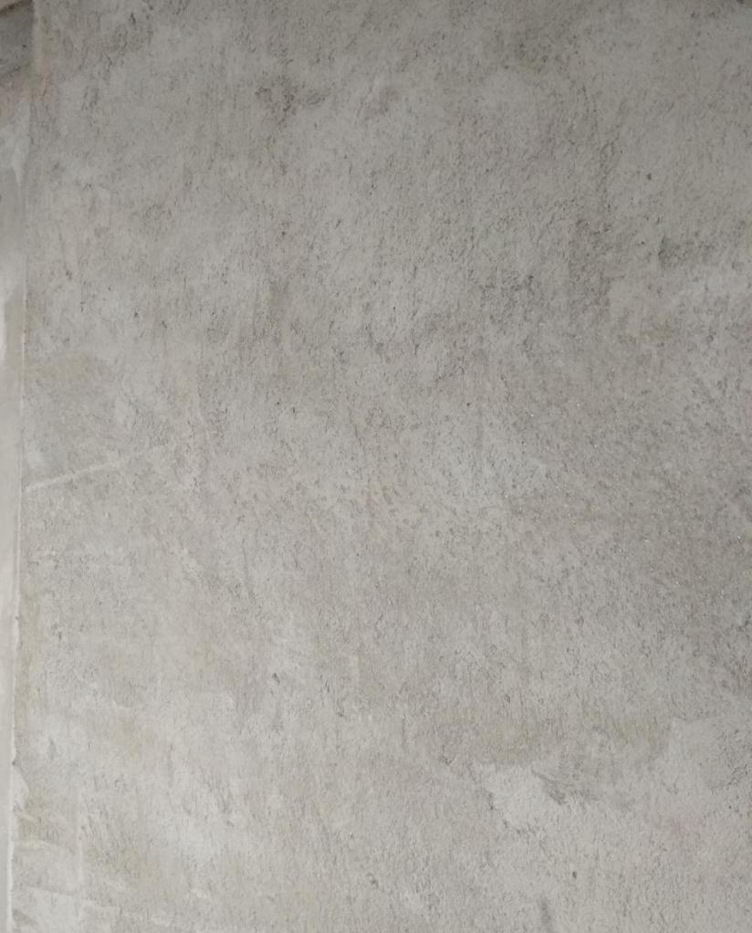

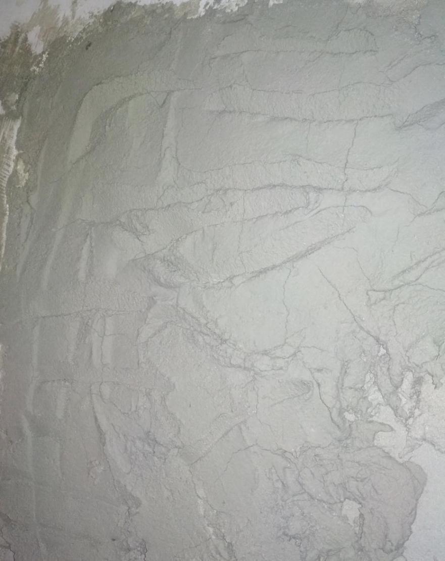

pio_ 10.09.2018 15:38 Autor Zgłoś naruszenie Udostępnij Napisano 10 Września 2018 Ten tynk ma wadę! Aż tak strasznie nie lata, da się nałożyć. Tu proporcja 1:1:7 z dodatkami (garść włókien i chlup superplastyfikatora), ale położona na zagruntowaną ścianę. Powierzchnia w miarę ok, bez większych spękań. Wypróbowałem proporcję 1:3.3:10, ale bez gruntowania (bo nie było czasu, na poprzednią warstwę perlitotynku), ale to już popękało Zagruntowanie powierzchni jest tak istotne, czy coś robię źle? Z perlitu da się całkiem ładny plaster (gładź na mokro) zrobić. Na razie próbowałem niewielką powierzchnię, ale wychodzi obiecująco. Można to zastosować, jako końcowe wykończenie ściany? Czy nie będzie się odspajać np. pod wpływem wilgoci? Dałem cienką (1-3mm) warstwę z większą ilością cementu (1:1:5). Nad tą paroizolacją się tak głowię, bo wieszczowie izolacji od wewnątrz, zawsze napominają, że musi być, jak się coś od środka nakleja.. Cytuj Odnośnik do komentarza https://forum.murator.pl/topic/241104-izolacja-%C5%9Bciany-od-wewn%C4%85trz-tynk-perlitowy-czy-styropian-jaka-paroizolacja/#findComment-7574410 Udostępnij na innych stronach Więcej opcji udostępniania
adam_mk 10.09.2018 17:30 Zgłoś naruszenie Udostępnij Napisano 10 Września 2018 Gładź idealna wychodzi z perlitu F100 (odpad filtracyjny, mąka). Przestań się nad paroizolacją znęcać! Nie ma takiej potrzeby...Bo?Bo nakładasz warstwy BEZSPOINOWE!!!Tam nie ma jak wejść wilgotne powietrze pod te warstwy. Wapno powoduje "kleistość" tynku.Nadmiar wody - spływanie. Adam M. Cytuj Odnośnik do komentarza https://forum.murator.pl/topic/241104-izolacja-%C5%9Bciany-od-wewn%C4%85trz-tynk-perlitowy-czy-styropian-jaka-paroizolacja/#findComment-7574435 Udostępnij na innych stronach Więcej opcji udostępniania
pio_ 10.09.2018 21:10 Autor Zgłoś naruszenie Udostępnij Napisano 10 Września 2018 Wodę i wapno opanowałem, pozostaje jeszcze ogarnąć, co powoduje "spękanie" A co z paroizolacją pianki/styropianu? Bo chcę tego trochę poprzyklejać na sufit (od wewnątrz), po czym też pokryć tynkiem perlitowym. Takie wykończenie wystarczy, czy do tego szukać jednak jakiejś dodatkowej paroizolacji? Cytuj Odnośnik do komentarza https://forum.murator.pl/topic/241104-izolacja-%C5%9Bciany-od-wewn%C4%85trz-tynk-perlitowy-czy-styropian-jaka-paroizolacja/#findComment-7574538 Udostępnij na innych stronach Więcej opcji udostępniania
adam_mk 10.09.2018 23:37 Zgłoś naruszenie Udostępnij Napisano 10 Września 2018 Zbyt szybko wysycha. Dlatego pęka. Jak pokryć styro perlitem?No, ja nie wiem...No i tu by się paroizolacja przydała jakaś. Adam M. Cytuj Odnośnik do komentarza https://forum.murator.pl/topic/241104-izolacja-%C5%9Bciany-od-wewn%C4%85trz-tynk-perlitowy-czy-styropian-jaka-paroizolacja/#findComment-7574557 Udostępnij na innych stronach Więcej opcji udostępniania
