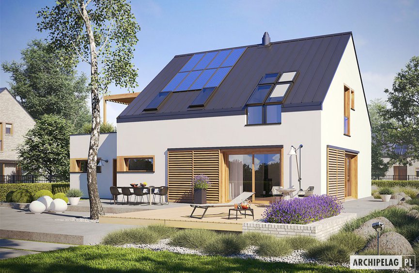

Slawko123 07.09.2018 16:19 Zgłoś naruszenie Udostępnij Napisano 7 Września 2018 masz bez wystającego dachu za ścianę szczytową. w takim razie musisz nadbudować ta ścianę szczytową ponad powierzchnie dachu. http://lh4.ggpht.com/_HEySQTpVUUY/SmnBOf-lDrI/AAAAAAAAGgw/qOFPpJILRYE/s640/HPIM1733.JPG Cytuj Odnośnik do komentarza https://forum.murator.pl/topic/241107-jak-za%C5%82atwi%C4%87-tak%C4%85-spraw%C4%99-ze-scianami/#findComment-7573585 Udostępnij na innych stronach Więcej opcji udostępniania

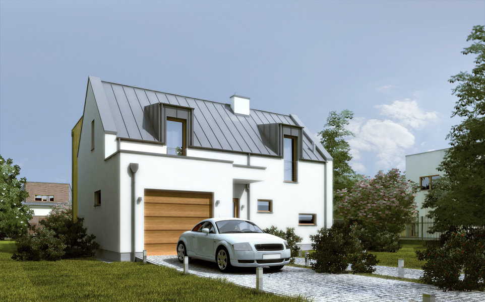

Slawko123 07.09.2018 16:22 Zgłoś naruszenie Udostępnij Napisano 7 Września 2018 albo tak: Cytuj Odnośnik do komentarza https://forum.murator.pl/topic/241107-jak-za%C5%82atwi%C4%87-tak%C4%85-spraw%C4%99-ze-scianami/#findComment-7573586 Udostępnij na innych stronach Więcej opcji udostępniania
tomgut25 07.09.2018 18:25 Autor Zgłoś naruszenie Udostępnij Napisano 7 Września 2018 Obawiam się że nie jest to możliwe, wrzucę zdjęcie jak dom wygląda aktualnie : Cytuj Odnośnik do komentarza https://forum.murator.pl/topic/241107-jak-za%C5%82atwi%C4%87-tak%C4%85-spraw%C4%99-ze-scianami/#findComment-7573615 Udostępnij na innych stronach Więcej opcji udostępniania
jak_to_mozliwe 07.09.2018 18:27 Zgłoś naruszenie Udostępnij Napisano 7 Września 2018 W pierwszy poście na zdjęciach widać, że folia / membrana wychodzi na zewnątrz ściany, więc nadbudowanie chyba tu nie będzie możliwe? //edit: no właśnie, autor mnie ubiegł. Cytuj Odnośnik do komentarza https://forum.murator.pl/topic/241107-jak-za%C5%82atwi%C4%87-tak%C4%85-spraw%C4%99-ze-scianami/#findComment-7573616 Udostępnij na innych stronach Więcej opcji udostępniania

Slawko123 07.09.2018 20:02 Zgłoś naruszenie Udostępnij Napisano 7 Września 2018 W pierwszy poście na zdjęciach widać, że folia / membrana wychodzi na zewnątrz ściany, więc nadbudowanie chyba tu nie będzie możliwe? //edit: no właśnie, autor mnie ubiegł.dlatego od tego zacząłem, ale widząc kolejne zdjęcie w poście #8 trochę zgłupiałem i podałem druga możliwość. Obawiam się że nie jest to możliwe, wrzucę zdjęcie jak dom wygląda aktualnie : [ATTACH=CONFIG]418414[/ATTACH][ATTACH=CONFIG]418415[/ATTACH] czyli zaczynamy od punktu wyjścia czyli od postu #2 Cytuj Odnośnik do komentarza https://forum.murator.pl/topic/241107-jak-za%C5%82atwi%C4%87-tak%C4%85-spraw%C4%99-ze-scianami/#findComment-7573642 Udostępnij na innych stronach Więcej opcji udostępniania
