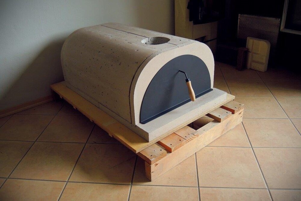

Bogusław_58 29.10.2018 12:22 Autor Zgłoś naruszenie Udostępnij Napisano 29 Października 2018 Witam. Piec z postu12 został rozebrany i przeniesiony na platformę z kołami. Zmianą jest dodanie szkła bitego w dole pieca w warstwie14 cm i wydłużenie góry o 28 cm w miejsce czopucha. Koła pochodzą z nieużywanych obecnie maszyn rolniczych Pierwsze pieczenie daje bardzo pozytywny wynik. W przyszłości zostaną dorobione drzwiczki, ocieplenie i lico z blachy kwasoodpornej. Pozdrawiam. Cytuj Odnośnik do komentarza Udostępnij na innych stronach Więcej opcji udostępniania
