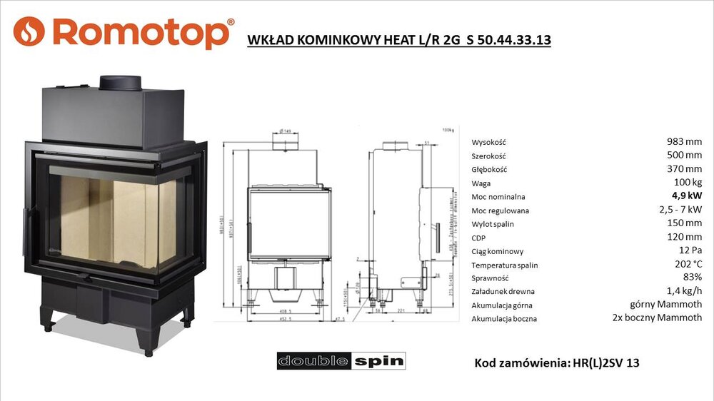

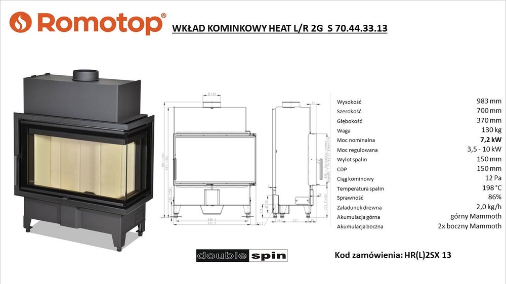

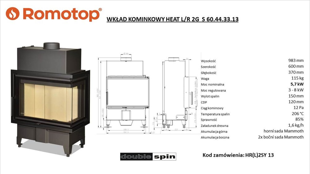

Zdun Darek B 15.09.2018 14:38 Zgłoś naruszenie Udostępnij Napisano 15 Września 2018 Proponuje obejrzeć na naszej stronie wkłady narożne Heat , głębokość korpus wkładu to jedynie 37 cm a szerokości wkładów : 50, 60 lub 70 cm Cytuj Odnośnik do komentarza https://forum.murator.pl/topic/241318-kominek-a-proporcja/#findComment-7575986 Udostępnij na innych stronach Więcej opcji udostępniania
kanson 15.09.2018 19:45 Autor Zgłoś naruszenie Udostępnij Napisano 15 Września 2018 Przykładowa szerokość wkładu 60cm to ile powinno być jeeszcze zostawione na zabudowę wkłądu po lewej i prawej stronie ? Proponuje obejrzeć na naszej stronie wkłady narożne Heat , głębokość korpus wkładu to jedynie 37 cm a szerokości wkładów : 50, 60 lub 70 cm Cytuj Odnośnik do komentarza https://forum.murator.pl/topic/241318-kominek-a-proporcja/#findComment-7576049 Udostępnij na innych stronach Więcej opcji udostępniania
