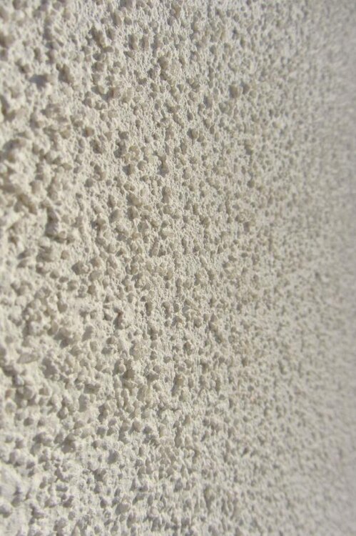

yaro137 17.09.2018 17:38 Zgłoś naruszenie Udostępnij Napisano 17 Września 2018 Mam właśnie kładzioną strukturę na elewacji. Jest to gotowy tynk silikonowy 1,5mm. Mam wrażenie jakby tynk niedokładnie krył w sensie miejscami jakby było mało tej płynnej składowej i nie wychodzi pełna barwa. W ogóle poszło tego dość mało. Producent zakłada przy tej ziarnistości 2,4kg.m2. U mnie nie poszło nawet 2kg/m2. Niby dobrze, ale czy nie jakimś kosztem? W jaki sposób można sprawdzić, czy struktura ta jest prawidłowo wykonana? Kusi mnie użyć myjki ciśnieniowej jednak takowej nie posiadam Cytuj Odnośnik do komentarza https://forum.murator.pl/topic/241381-struktura-na-elewacji-natryskowo/ Udostępnij na innych stronach Więcej opcji udostępniania
yaro137 18.09.2018 15:16 Autor Zgłoś naruszenie Udostępnij Napisano 18 Września 2018 Sprostowanie. Właśnie po przeliczeniu wyszło, że na ok 300m2 ścian poszło nieco ponad 300kg tynku co daje nieco 1kg/m2! Cuda jakieś? Cytuj Odnośnik do komentarza https://forum.murator.pl/topic/241381-struktura-na-elewacji-natryskowo/#findComment-7577031 Udostępnij na innych stronach Więcej opcji udostępniania

fighter1983 18.09.2018 21:44 Zgłoś naruszenie Udostępnij Napisano 18 Września 2018 Ciekawe czego oczekujesz od FM, zużyłeś 40% zalecanego przez producenta materiału na ściany i widzisz że coś przebija i co maja forumowicze napisać? że bedzie pan zadowoloooonyyy !!! natrysk daje mniejsze zuzycia - to fakt, ale nie tak drastycznie mniejsze, tego tynku masz za mala warstwe po prostu , zrobiles hiper - cienkowarstwowy tynk Cytuj Odnośnik do komentarza https://forum.murator.pl/topic/241381-struktura-na-elewacji-natryskowo/#findComment-7577220 Udostępnij na innych stronach Więcej opcji udostępniania

yaro137 19.09.2018 06:29 Autor Zgłoś naruszenie Udostępnij Napisano 19 Września 2018 No właśnie ciekawi mnie jakie mogą z tego wynikać problemy. Wykonawca materiału miał aż nadto zastanawia mnie więc czemu tak to mogło wyjść i co z tego może wyniknąć. Struktura wygląda generalnie ładnie i równo. Ziarno dobrze obłożone klejem. Parę się trafi odpaść kiedy się przejedzie raz ręką, ale to chyba normalne. Cytuj Odnośnik do komentarza https://forum.murator.pl/topic/241381-struktura-na-elewacji-natryskowo/#findComment-7577265 Udostępnij na innych stronach Więcej opcji udostępniania
