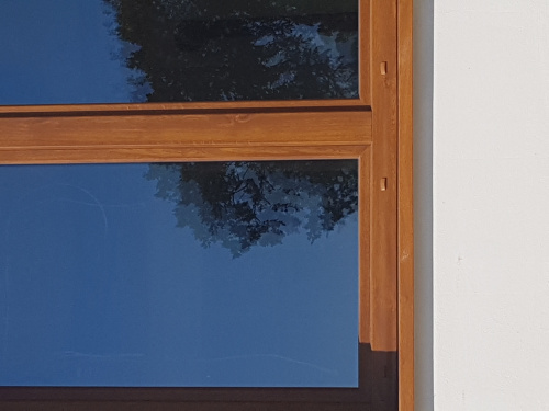

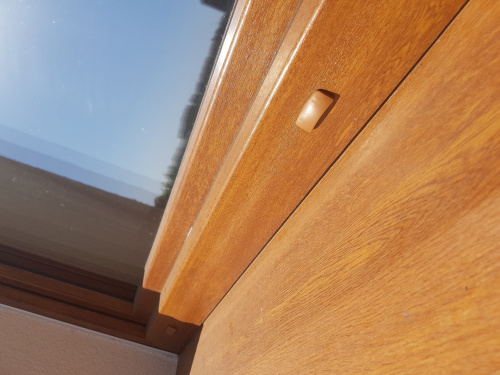

czarli93 19.09.2018 11:23 Zgłoś naruszenie Udostępnij Napisano 19 Września 2018 (edytowane) Witam. Mam wielki problem z oknami jak w temacie. Okna kupiłem w kwietniu 2017 roku zamontowano je z użyciem taśm paroszczelnych i paropszepuszczalnych, plus dodatkowo, każde okno zostało osadzone na "ciepłym parapecie". Na wiosnę tego roku obrobiłem je styropianem siatką, klejem etc. No i klops, po ściągnięciu foli ochronnych z szyb żona zauważyła, że dolne profile mają "buły" w komorze poniżej otworu na odciek wody z dolnego profilu. widzę to z 30 m bo światło się załamuje! Okna od słonecznej strony po kilka milimetrów a te od północy ledwo wyczuwalnie...ale zawsze. Zgłosiłem sprawę do sprzedawcy, ten do Adams, a tamci wysłali do mnie producenta profili. Ten przyjechał zrobił zdjęcia i powiedział, że pierwszy raz coś takiego widzi i nie chciałby takich okien ... zapewnił jednak, że ten proces zatrzymał się i na pewno okno nie pęknie. Rzeczywiście, lato było upalne i zmian żadnych nie ma...po długim czasie otrzymałem odpowiedz od sprzedawcy, że producent może zaproponować wymianę okien albo 10% od wartości zamówienia czyli 2300 zł :confused:. Sprzedawca i monter zarazem, powiedział że koszty tej wymiany przekroczą ponad 30.000 zł i kto mi obrobi okna tak pieczołowicie jak jest teraz?? (od środka tynki na gotowo, z zewnątrz EPS 20 cm grafit). Nie wyobrażam sobie tego kuć.: Moja propozycja to choćby 50% kosztów wymiany i niech te okna tam są. Jak do tego podejść żeby ich do zapłaty tych 50% zmusić ? Edytowane 19 Września 2018 przez czarli93 Cytuj Odnośnik do komentarza https://forum.murator.pl/topic/241432-spuchni%C4%99ty-dolny-profil-ka%C5%BCdego-okna-adams-passiv-line-plus/ Udostępnij na innych stronach Więcej opcji udostępniania

czarli93 19.09.2018 12:39 Autor Zgłoś naruszenie Udostępnij Napisano 19 Września 2018 Kurczę, zmartwiłeś mnie tym postem bo sama czekam na passiv line z montażem na ciepłych parapetach Wrzuć może jakieś zdjęcia... sąsiad kupił to samo ale kilka miesięcy wcześniej i jest ok. kwestia wadliwej serii ... problem leży tu chyba : Cytuj Odnośnik do komentarza https://forum.murator.pl/topic/241432-spuchni%C4%99ty-dolny-profil-ka%C5%BCdego-okna-adams-passiv-line-plus/#findComment-7577405 Udostępnij na innych stronach Więcej opcji udostępniania
aprzybylski 23.12.2018 19:04 Zgłoś naruszenie Udostępnij Napisano 23 Grudnia 2018 (edytowane) Dokładnie to samo spotkało mnie przy profilu Passive Line (Aluplast 8000+rdzeń stalowy+pianka w środku) od Adamsa. Kolor guarzgrau, ciepły parapet, gąbka rozprężna z folią. Cechą charakterystyczną wypaczenia dolnego profilu jest zmiana barwy okleiny na wybrzuszeniu. Takie wyświetlenie jakby świecą potarte.. Też zawołali przedstawiciela Aluplasta, ale ten olał sprawę. Montaż luty/marzec 2018. Też pierwszy raz na oczy takie coś widzieli... Wymiana okien od strony południowej po 6 miesiącach (upalne lato 2018). Na szczęście nie miałem tynków zewnętrznych. Powiedziano mi, że w zasadzie to moja wina bo zamontowałem granitowe parapety, które bardziej się nagrzewają niż "amelinowe".... heh Zobaczymy co będzie za te 9 miesięcy. Myślę, że z tynkami się wstrzymam. Trzeba będzie iść do sądu i kupić jakiegoś Oknoplasta. Dwa dni temu zaprosiłem service na regulację okien bo coś są nieszczelne. Dosłownie przez okna wieje i świszczy. Okazało się, że każde skrzydło (obojętnie z której strony N, S, E, W) jest powyginane w "banana". Na 2 m poziomicy odchył kilka mm. Do tego stopnia, że przy zamkniętym oknie widać elementy okuć przez szparę. Dla zainteresowanych mogę przesłać fotki. Po świętach zrobię film na youtube i zamieszczę link do niego. Może nauczy to coś firmę... Produkt premium??? gówno a nie premium !!! Klinika Przybylski Kalisz Edytowane 23 Grudnia 2018 przez aprzybylski Cytuj Odnośnik do komentarza https://forum.murator.pl/topic/241432-spuchni%C4%99ty-dolny-profil-ka%C5%BCdego-okna-adams-passiv-line-plus/#findComment-7624402 Udostępnij na innych stronach Więcej opcji udostępniania
