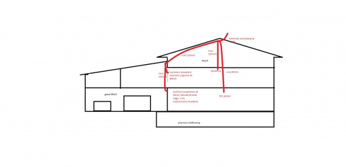

Cześć. Potrzebuje się poradzić. Po przebudowie piętra i zaaranżowaniu części poddasza garażu do salonu i otworzeniu kuchni na salon mam ok 85-90m2 otwartej przestrzeni. A dokładnie przestrzeni bez wentylacji. Kuchnia ma malutką spiżarnię która ma w stropie prosta rura na strych.
Na parterze pod kuchnią jest tez kuchnia ona ma wypuszczoną rurę przez strop i jest luzem akurat u mnie.
Mój plan to wyjechać ta rurą od strony poddasza garażu pod sam dach dodatkowo zrobić otwór w ścianie kuchni gdzie będzie okap i spiąć to in-line i wyjechać tym na strych pod kątem 45 stopni ( a mam taką możliwość) i lecieć tym pod dachem do samego szczytu rurą fi 125
tam wychodzi mi rura ze spiżarni która też bym tam wpiął kolejnym trójnikiem na 125 i obok niej wychodzi mi rura z WC na parterze Fi 50. Nie wiem po jaką cholerę to jest bo oprócz tego to wc ma wpięcie w komin z kolejna kratką wentylacyjną czyli na 1m2 ( bo to małe WC) są dwie kratki wentylacyjne jedna z rurą fi 50 która wychodzi luzem na strych a druga jest wpięta w komin wentylacyjny ale ją też bym dopiął do tego układu i wszystko wyrzucił na dach kominkiem wentylacyjnym Fi 150. Lub jest opcja polecieć pod dachem tak samo i wpiąć to wszystko w komin na strychu. Ciąg wentylacji jest całkiem niezły a w kominie z tego co mówi ojciec jest jedna komora nie wykorzystana. Co o tym myślicie czy wentylacja w otwartej kuchni na piętrze będzie wystarczająca ? Czy dołożyć po drugiej stronie ściany na poddaszu tez kratkę z wentylacją ? To jest spory starszy dom. Po przebudowie łączna powierzchnia wynosi ok 300m2+ 80m2 garażu.
Apropo. Czy ktoś m doradzi jak rozwiązać temat wentylacji garażu bo też jej tam nie ma a nie ukrywam że zimą spędzam tam trochę czasu. ??
Czas mnie trochę goni aktualnie ocieplam strop strychu styropianem i muszę ogarnąć wentylację bo blokuje wykonawcę z dociepleniem poddasza pianą pur. A sezon grzewczy coraz bliżej

To co napiszę może Ci się nie spodobać.
Jak patrzę na przewody wywiewowe z obydwu kuchni, to dziwi mnie ich długa droga na dach. A przecież jest bliskie przejście na dach poddasza nad garażem. Przez to zyska sprawność grawitacji. W moim odczuciu trochę za dużo połączeń. Np. z jednej kuchni może być cofka do drugiej. Miłego,

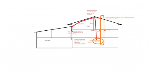

Spodziewałem się tej propozycji ;)
W takim układzie czy w tej jednej linii prostej mogę wpiąć piwnicę garaż kuchni poziom kuchnię parter i na dachu kominek fi 150 ? Zaczynać np. od parteru fi 125 a na piętrze już dać 150 ?

Halo podejmie ktoś jeszcze dyskusje ?? Muszę w tym tyg. skończyć ocieplać stropy na strychu i przygotować poddasze garażu pod docieplenie pianą i trochę czas mnie ciśnie.
Załóżmy że dołoże ten kominek na dach garażu czy w tym wypadku mogę samą spiżarnie podłączyć do komina murowanego na strychu ? Zrobie otwornicą otwór fi 125 i podepnę do niego rurę.
Czy na poddaszu kominek fi 150 nie będzie za duży ? Spiżarnia która jest przy kuchni ma też wentylacje na 125 i nie chciałbym zbyt dużego "przeciągu". Zastanawiam się czy ta spiżarnia faktycznie potrzebuje tej osobnej wentylacji bo jeśli drzwi będą zamknięte to i tak dostawa powietrza świeżego będzie mega ograniczona.

Witam. wykonałem wentylację tak jak zaznaczyłem w dwóch pionach lecz nie z taką długa drogą do głównego komina a zrobiłem kominek systemowy fi 150 trochę wczęśniej. W czym jest problem ?Ogromne ilości kondensatu. na parterze jest kuchenka gazowa i brak chwilow innej wentylacji. I tylko przez to mam problem zogromnymi ilościami wody w kanale która zaczyna ściekać do pionu. Ma ktoś pomysł co z tym zrobić ?? Napewno ocieple te rury ale co dalej ... Może przepustnica w przejście domu a nieocieplonego strychu ?
