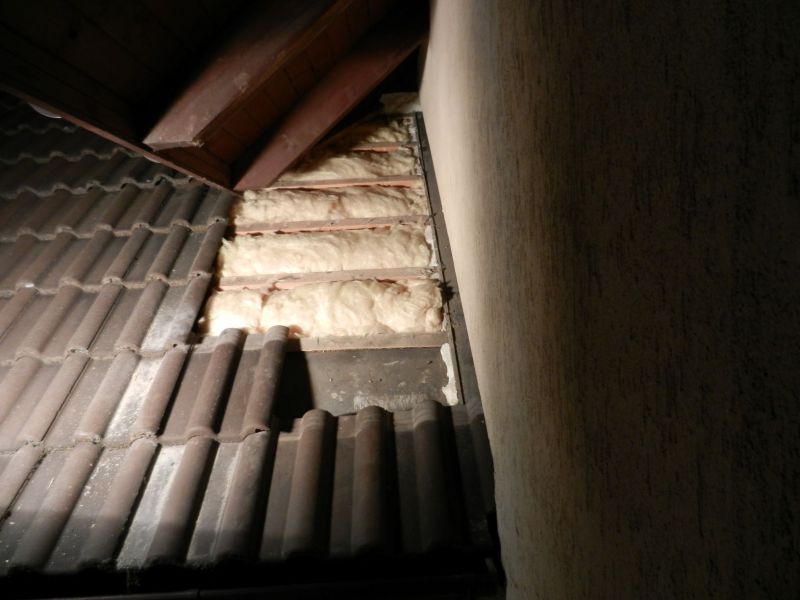

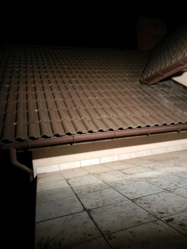

guest123 27.09.2018 13:29 Zgłoś naruszenie Udostępnij Napisano 27 Września 2018 A to checa, wczoraj założyłeś temat a ja też postanowiłem się rejestrnąć i podpytać praktycznie o to samo czyli takie nietypowe docieplenie choć mam nieco inne warunki i nawet zrobiłem fotki . Mnie chodzi o to czy są jakieś przeciwskazania do docieplenia go od zewnątrz nad folią, pomiędzy łatami na których leżą dachówki. Dom budowałem 20 lat temu i na raty. Najpierw parter i poddasze nad garażem, 10 lat później resztę. I o jedno pomieszczenie ze skosami nad garażem się rozchodzi. Wówczas to była norma i ocieplenie wełną szklaną ma 16cm grubości. Mało jak na dziś, później na wyższym poddaszu dawałem 25. By ocieplić zgodnie ze sztuką musiał bym rozpruć suche tynki, założyć dodatkową konstrukcję, obniżyć skosy itp. czyli duży remont i syf totalny w domu. Ale uszczelniając pianką połączenie krokwi z murem bo lekko wiało ułożyłem testowo 5cm wełnę pod 3 rzędami dachówek które są pod okapem jak na fotce. Osobiście wydaje mi się że nie ma żadnych przeciwwskazań do takiego docieplenia. Wełna będzie wprawdzie bezpośrednio pod dachówką i nad folią czyli wystawiona na działanie wilgoci z powietrza, nieco ją przewiejeno, no ale to wełna szklana która chyba nie jest higroskopijna no i woda jej nie szkodzi a przepływ powietrza jakiś tam będzie pod dachówką jeśli potrzebny. Teraz chcę na całej połaci nad tym pomieszczeniem ściągnąć dachówki i zrobić tak samo. Jest tam łatwy/bezpieczny dostęp ze względu na taras nad częścią garażu. Zajmie mi to pewnie ze 3h i 50PLN a nie nie tydzień, rozwałka w domu i pewnie ze 2000PLN. Co myślicie? Cytuj Odnośnik do komentarza https://forum.murator.pl/topic/241658-docieplenie-dachu-od-zewn%C4%85trz-we%C5%82na-piana-pur/#findComment-7580649 Udostępnij na innych stronach Więcej opcji udostępniania

guest123 28.09.2018 07:30 Zgłoś naruszenie Udostępnij Napisano 28 Września 2018 (edytowane) ? - łaty mają 4x5cm. Ale zastanawiam się nad tą pianką. Jak niby to zrobić bez rozpatroszania od wewnątrz połowy domu? Od góry pościągać i tak po prostu zapiankować na suchy tynk? No jest nad suchym folia metalizowana/ekran, więc same płyty jak coś będzie można odkręcić kiedyś w razie potrzeby, ale już konstrukcja stalowa się zapiankuje na dobre. I czy od góry pianka nie wymagajakiejś już folii bo będzie ją przecież trzeba jakoś wyrównać/przyciąć i pory się pootwierają? Edytowane 28 Września 2018 przez guest123 Cytuj Odnośnik do komentarza https://forum.murator.pl/topic/241658-docieplenie-dachu-od-zewn%C4%85trz-we%C5%82na-piana-pur/#findComment-7580910 Udostępnij na innych stronach Więcej opcji udostępniania
mat3006 28.09.2018 09:40 Zgłoś naruszenie Udostępnij Napisano 28 Września 2018 (edytowane) ? - łaty mają 4x5cm. Ale zastanawiam się nad tą pianką. Jak niby to zrobić bez rozpatroszania od wewnątrz połowy domu? Od góry pościągać i tak po prostu zapiankować na suchy tynk? No jest nad suchym folia metalizowana/ekran, więc same płyty jak coś będzie można odkręcić kiedyś w razie potrzeby, ale już konstrukcja stalowa się zapiankuje na dobre. I czy od góry pianka nie wymagajakiejś już folii bo będzie ją przecież trzeba jakoś wyrównać/przyciąć i pory się pootwierają? Tak się to właśnie wykonuje, tylko trzeba dokładnie pouszczelniać ew. rurki instalacyjne, halogenki "zabudować" od góry uszczelnionymi doniczkami itp. Dobry aplikator wykona piankę w tolerancji +- 1cm. Nie wszystkie ale są takie które się tak da zrobić.Wywalić "tradycję" na (wpisać dowolne) i wykonać izolację w najlepszym układzie. A membranę dobrej jakości ułożyć na ew. nadbicu krokwi itd. Kontrłaty min. 4x5 Pozdrav SM Edytowane 28 Września 2018 przez mat3006 Cytuj Odnośnik do komentarza https://forum.murator.pl/topic/241658-docieplenie-dachu-od-zewn%C4%85trz-we%C5%82na-piana-pur/#findComment-7580980 Udostępnij na innych stronach Więcej opcji udostępniania
Jastrząb 28.09.2018 10:02 Zgłoś naruszenie Udostępnij Napisano 28 Września 2018 Osobiście wydaje mi się że nie ma żadnych przeciwwskazań do takiego docieplenia. Wełna będzie wprawdzie bezpośrednio pod dachówką i nad folią czyli wystawiona na działanie wilgoci z powietrza, nieco ją przewiejeno, no ale to wełna szklana która chyba nie jest higroskopijna no i woda jej nie szkodzi a przepływ powietrza jakiś tam będzie pod dachówką jeśli potrzebny. Nad wełną zgodnie ze sztuką pozostawią się szczelinę wentylacyjną. Pomiędzy wełna a deskowanie, lub między membraną a dachówka. Właśnie po to żeby wyłaziła z niej wilgoć. Wbrew pozorom i tego co CI się wydaje, ta wilgoć dostaje się tam z wewnątrz domu! Żadna paroizolacja za karton gipsem nie jest idealna. Wilgotne ciepłe powietrze włazi w wełne i zimą zamienia się w wodę. Woda szkodzi wełnie w ten sposób, że dramatycznie obniża jej izolacyjność. Im mniej tej wilgoci tam będzie tym lepiej, ale idealnej paroizolacji nei ma. Jak teraz bezpośrednio na wełne bez szczeliny położysz dachówke, to zamkniesz zimowej wilgoci drogę ucieczki latem. Po drugie, może zdarzyć się nastepujący mechnizm. Dachówka jest z ceramiki. Szybko się wychładza. Może się pod dachówka od spodu skroplić na niej woda, gdy w ciepły dzień w nocy zrobi się chłodniej i dachówka się ochłodzi. Bach, masz wodę w wełnie. Po to też stosuje się wstępne krycie (papa lub memebran) żeby takie ewentualne skropliny sobie ściekły a nie wlazły we wełne. Reasumując, to co chcesz zrobić jest bardzo złym pomysłem. Jak już chcesz w ten sposób, to taj jak autor - sciągasz łaty dajesz nadbitkę na krokwie i znowu montujesz łaty. Żeby pozostała szczelina wentylacyjn.a No ale to nie będzie 5 minut, bo musisz wtedy szlifować dachówki i pozmieniać obróbki blacharskie. Cytuj Odnośnik do komentarza https://forum.murator.pl/topic/241658-docieplenie-dachu-od-zewn%C4%85trz-we%C5%82na-piana-pur/#findComment-7580991 Udostępnij na innych stronach Więcej opcji udostępniania
guest123 28.09.2018 13:00 Zgłoś naruszenie Udostępnij Napisano 28 Września 2018 Mam więc 2 opcje, podnieść dach, dobić na krokwie z 5cm podkładki, założyć grubszą izolację i z powrotem łaty folia kontrłaty i dachówki no i obróbki blacharskie, szlifowanie dachówek, deski podrynnowe, rynny - dużo się tego robi. No albo ta pianka. Chyba będzie znacznie tańsza i prostsza bo nie bedę musiał dachu podnosić. Pod krokwiami konstrukcja stalowa pod suche tynki jest tak zamontowana, że od krokwi do suchego tynku jest więcej niż grubość profila stalowego bo jakieś 5cm, więc jak tą przestrzeń dodatkowo wypełni pianka + między krokwiami jest 16 to mam już 21cm chyba lepszego niż wełna ocieplenia. Dziękuję za odpowiedzi. Cytuj Odnośnik do komentarza https://forum.murator.pl/topic/241658-docieplenie-dachu-od-zewn%C4%85trz-we%C5%82na-piana-pur/#findComment-7581094 Udostępnij na innych stronach Więcej opcji udostępniania
mat3006 28.09.2018 16:30 Zgłoś naruszenie Udostępnij Napisano 28 Września 2018 Mam więc 2 opcje, podnieść dach, dobić na krokwie z 5cm podkładki, założyć grubszą izolację i z powrotem łaty folia kontrłaty i dachówki no i obróbki blacharskie, szlifowanie dachówek, deski podrynnowe, rynny - dużo się tego robi. No albo ta pianka. Chyba będzie znacznie tańsza i prostsza bo nie bedę musiał dachu podnosić. Pod krokwiami konstrukcja stalowa pod suche tynki jest tak zamontowana, że od krokwi do suchego tynku jest więcej niż grubość profila stalowego bo jakieś 5cm, więc jak tą przestrzeń dodatkowo wypełni pianka + między krokwiami jest 16 to mam już 21cm chyba lepszego niż wełna ocieplenia. Dziękuję za odpowiedzi. No! Dobrze wykonana robota Jeden ocalony Przypominam: żądać kontroli gęstości pianki. SM Cytuj Odnośnik do komentarza https://forum.murator.pl/topic/241658-docieplenie-dachu-od-zewn%C4%85trz-we%C5%82na-piana-pur/#findComment-7581157 Udostępnij na innych stronach Więcej opcji udostępniania
