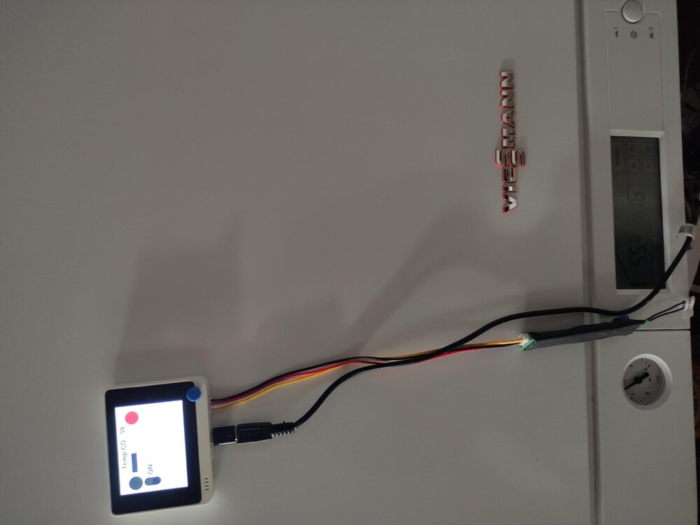

Cooler1989 09.12.2020 21:54 Zgłoś naruszenie Udostępnij Napisano 9 Grudnia 2020 Witam, ostatnio przenosiłem sterownik, o którym pisałem wyżej na platformę z gotowym interfejsem użytkownika ( LCD + przyciski ). Sam projekt grafiki nie powala na kolana, ale priorytetem w wyznaczonym czasie była poprawna obsługa sterowania piecem, a nie grafika Podsumowując powyższy post dotyczący funkcjonalności: sterownik pozwala dostosować piec do prawie dowolnej instalacji i uniknąć kosztów operacji odwrotnej czyli przeróbek wymaganych, aby dostosować instalację do pieca tj. sprzęgła hydraulicznego, dodatkowych pomp, + sterowania czy zbiorników buforowych. Mowa oczywiście o prostych instalacjach, w których inne piece sobie radzą. Prócz samego przywrócenia poprawnego udało mi się uzyskać bardziej precyzyjną kontrolę temperatury wody w obiegu przez regulację histerezy załączenia wyłączenia pieca. Normalnie jest to na sztywno -6/+8 co daje 14 stopni różnicy. Jestem w stanie zwiększyć tą różnicę, aby cykle pracy były dłuższe lub zmniejszyć, aby uzyskać precyzyjną kontrolę nad temperaturą. Rozwiązanie nie wymaga też ingerencji w piec. Zasilanie do sterownika może podpiąć poza obwodem elektrycznym pieca, a magistrala OpenTherm jest przeznaczona do podpinania termostatów firm trzecich. W dodatku jest optoizolowana oraz odporna na zwarcia. Zwarcie jest poprawnym stanem i sygnalizuje zapotrzebowanie na ciepło, więc uszkodzenie czegokolwiek jest bardzo małoprawdopodobne. Cytuj Odnośnik do komentarza https://forum.murator.pl/topic/241663-vitodens-100w-problem-z-grzaniem/page/2/#findComment-7868065 Udostępnij na innych stronach Więcej opcji udostępniania

Cooler1989 24.10.2021 08:36 Zgłoś naruszenie Udostępnij Napisano 24 Października 2021 Wydaje mi się, że jest to rozwiązanie przy którym można uzyskać najlepszy stosunek korzyści w stosunku do ceny tym bardziej, że wypróbowanie nie pozostawia żadnych trwałych śladów. Alternatywne rozwiązania wiążą się zazwyczaj z modyfikacjami instalacji, których efekty bardzo ciężko z góry oszacować. Może już być bardzo blisko, ale jednak piec dalej będzie taktował. Sterownik natomiast ma bardzo duży zakres regulacji parametrów, które umożliwiają poprawną pracę. Cytuj Odnośnik do komentarza https://forum.murator.pl/topic/241663-vitodens-100w-problem-z-grzaniem/page/2/#findComment-7956425 Udostępnij na innych stronach Więcej opcji udostępniania
