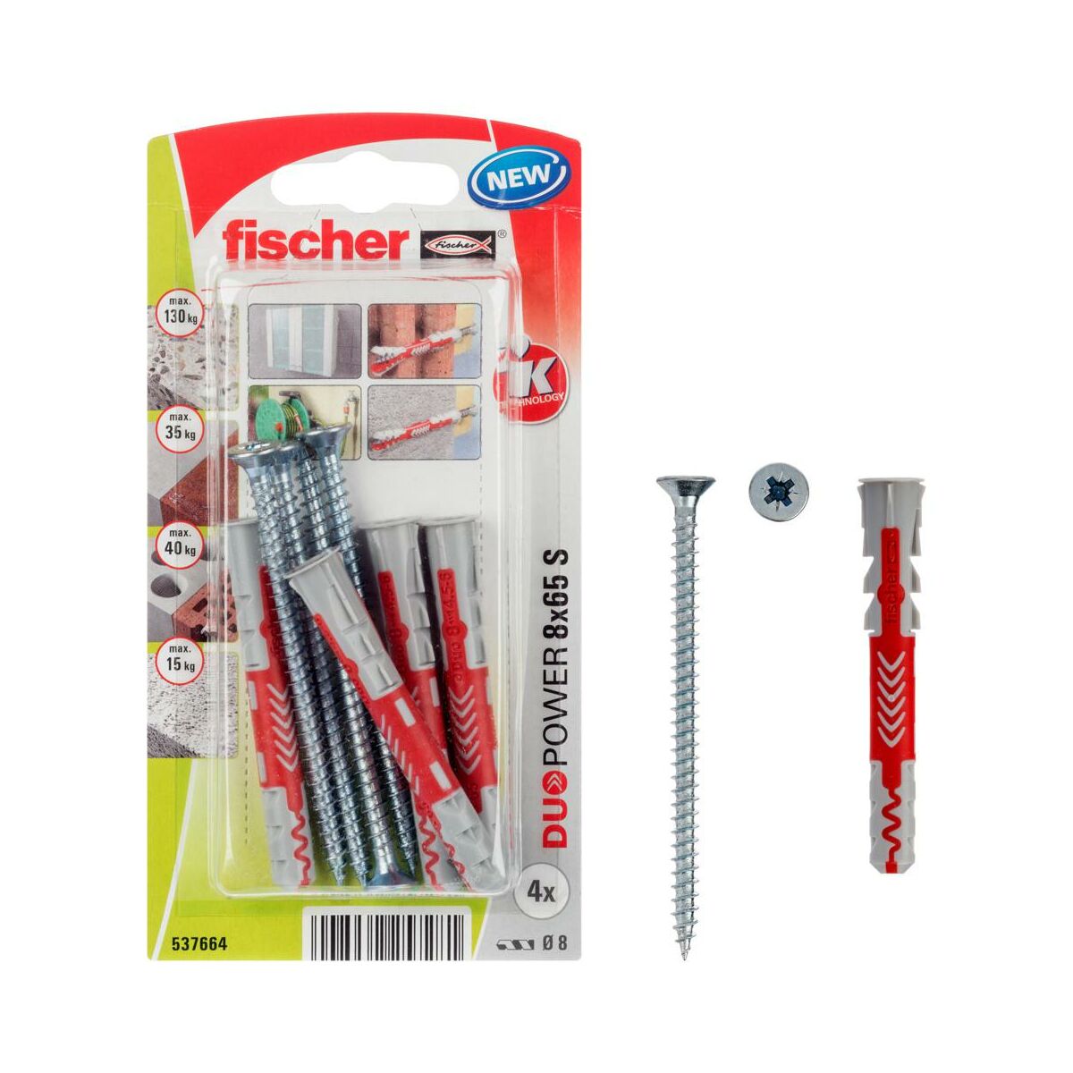

michal13031986 27.09.2018 14:39 Autor Zgłoś naruszenie Udostępnij Napisano 27 Września 2018 kołki dałem FISCHER KOŁEK ROZPOROWY DUOPOWER 8 X 65, po prawej stronie zamocowałem listwę drewnianą i do niej kawałek szyny zawieszki, trzyma się Cytuj Odnośnik do komentarza https://forum.murator.pl/topic/241692-szafka-wisz%C4%85ca-a-rura-z-gazem/#findComment-7580670 Udostępnij na innych stronach Więcej opcji udostępniania

michal13031986 27.09.2018 15:33 Autor Zgłoś naruszenie Udostępnij Napisano 27 Września 2018 No to bardzo dobrze, oby tak zostało . Sądzisz, że kołki nie wytrzymają? Wcześniej nawet miałem wkręt 60mm, teraz jest 80 Takich dokładniej użyłem, ściana betonowa Cytuj Odnośnik do komentarza https://forum.murator.pl/topic/241692-szafka-wisz%C4%85ca-a-rura-z-gazem/#findComment-7580688 Udostępnij na innych stronach Więcej opcji udostępniania
przemo1 27.09.2018 15:48 Zgłoś naruszenie Udostępnij Napisano 27 Września 2018 (edytowane) Sądzisz, że kołki nie wytrzymają? Wcześniej nawet miałem wkręt 60mm, teraz jest 80 Takich dokładniej użyłem, ściana betonowa Zależy jak/czym obciążysz szafkę i jak dobrze kołek siedzi w ścianie. Ale nie stresuj się - moja uwaga to nie zła wróżba tylko szczery przekaz po Twojej udanej operacji . Jak nie przeciążysz, to wszystko będzie ok. Ja po prostu dałbym 10-tkę - pewnie niepotrzebnie. Na opakowaniu masz podane max obciążenie na kółek w zależności od materiału ściany (przy założeniu poprawnego osadzenia) - trzymaj się tego i tyle. Edytowane 27 Września 2018 przez przemo1 Cytuj Odnośnik do komentarza https://forum.murator.pl/topic/241692-szafka-wisz%C4%85ca-a-rura-z-gazem/#findComment-7580693 Udostępnij na innych stronach Więcej opcji udostępniania
michal13031986 27.09.2018 16:38 Autor Zgłoś naruszenie Udostępnij Napisano 27 Września 2018 Zależy jak/czym obciążysz szafkę i jak dobrze kołek siedzi w ścianie. Ale nie stresuj się - moja uwaga to nie zła wróżba tylko szczery przekaz po Twojej udanej operacji . Jak nie przeciążysz, to wszystko będzie ok. Ja po prostu dałbym 10-tkę - pewnie niepotrzebnie. Na opakowaniu masz podane max obciążenie na kółek w zależności od materiału ściany (przy założeniu poprawnego osadzenia) - trzymaj się tego i tyle. Wcześniej miałem nawet krótsze wkręty, narożna nie będzie zbyt obciążona, pozostałe tak samo praktycznie nie za duże obciążenie, jedynie jedna 80cm komlet talerzy i w sumie tyle więc powinno dać radę Cytuj Odnośnik do komentarza https://forum.murator.pl/topic/241692-szafka-wisz%C4%85ca-a-rura-z-gazem/#findComment-7580711 Udostępnij na innych stronach Więcej opcji udostępniania
