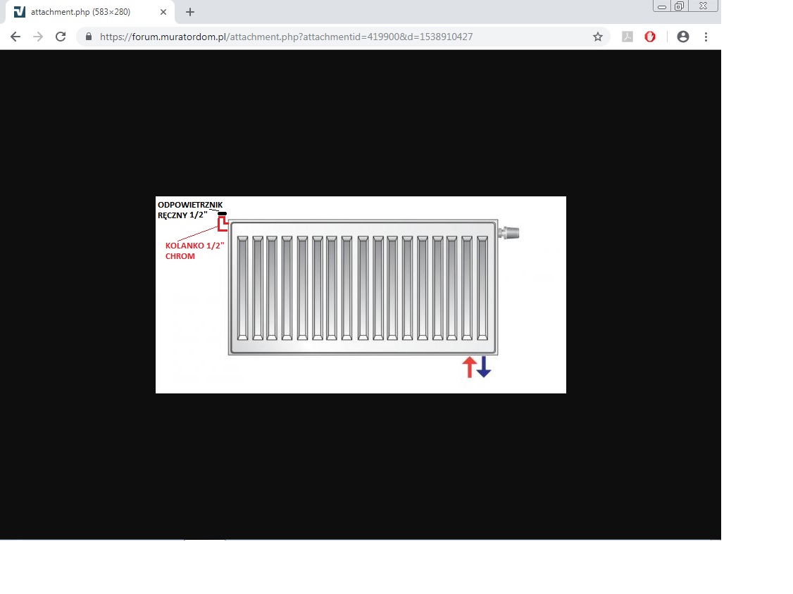

paulina5237 07.10.2018 11:36 Zgłoś naruszenie Udostępnij Napisano 7 Października 2018 Witam, Mam zainstalowane podlaczenie dolne do grzejnikow, wystajace ze sciany. Wybralam grzejnik Purmo Ventil Compact (CV). Dlugosc calkowita wnęki w sciane na grzejnik i inne elementy, w tym pozniejsze odpowietrzanie to 125 cm, chcialam zainstalowac grzejnik o dlugosci 1,1metr z glowica termostatyczna ktora jest zainstalowana kątowo przez co zajmuje mniej miejsca. I tutaj moje pytania, czy jest taka mozliwosc gdyz wszystkie rysunki techniczne dla grzejnikow z instalacja dolna wskazuja glowice zainstalowana bezposrednio do grzejnika. Dziekuje za odpowiedz. Cytuj Odnośnik do komentarza https://forum.murator.pl/topic/241944-grzejniki-p%C5%82ytowy-z-pod%C5%82%C4%85czeniem-dolnym-a-g%C5%82owica-termostatyczna/ Udostępnij na innych stronach Więcej opcji udostępniania
Kondensat 07.10.2018 11:49 Zgłoś naruszenie Udostępnij Napisano 7 Października 2018 (edytowane) Ale po co kombinować 15cm wystarczy.Wkręć głowicę przewidzianą dla wkładki zaworowej Purmo.Po przeciwległej stronie grzejnika wkręć kolanko 1/2" np.chrom czy mosiądz i do niego odpowietrznik ręczny 1/2" dzięki czemu będziesz miała dostęp do odpowietrzenia grzejnika od góry Edytowane 7 Października 2018 przez Kondensat Cytuj Odnośnik do komentarza https://forum.murator.pl/topic/241944-grzejniki-p%C5%82ytowy-z-pod%C5%82%C4%85czeniem-dolnym-a-g%C5%82owica-termostatyczna/#findComment-7584559 Udostępnij na innych stronach Więcej opcji udostępniania
