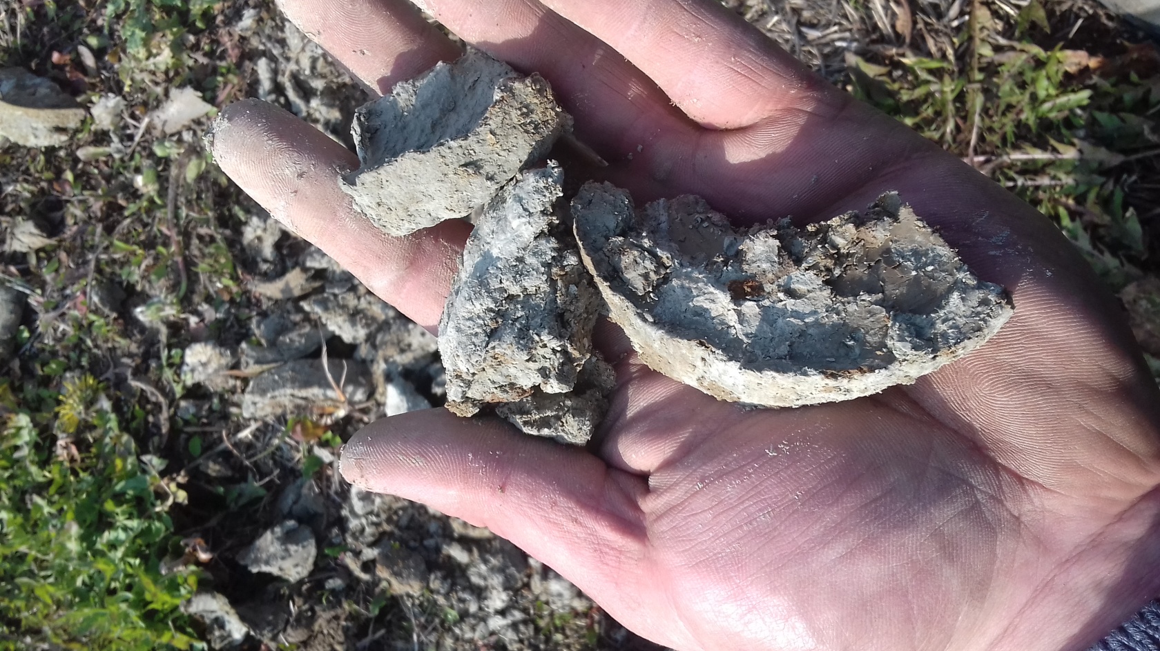

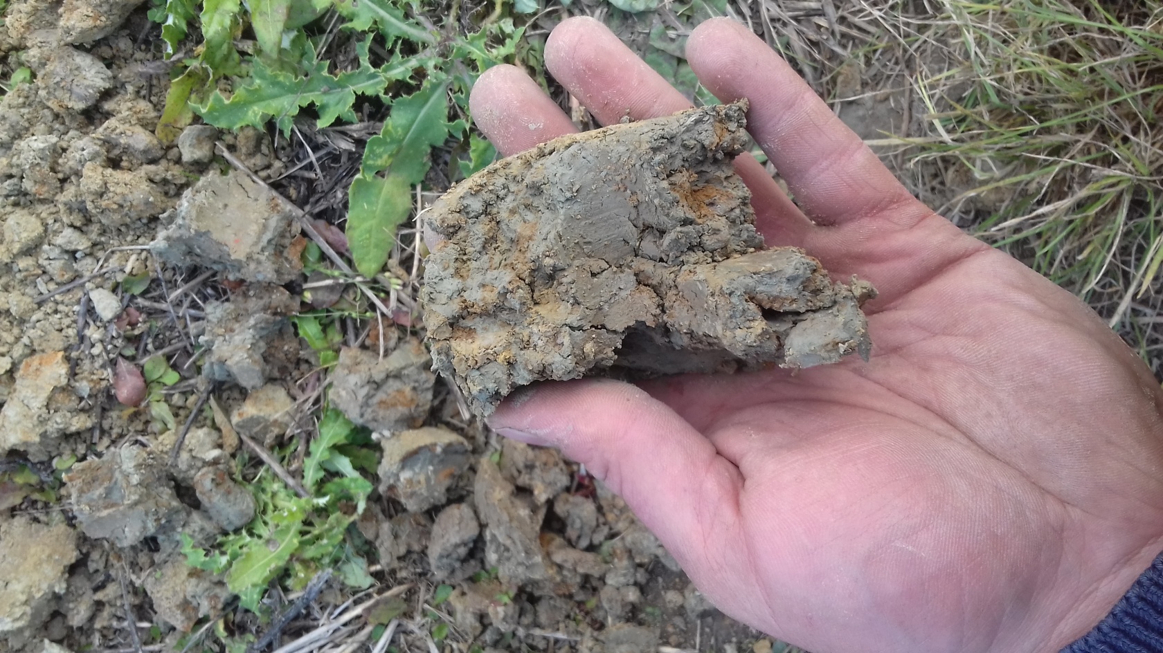

Dulin7 07.10.2018 14:39 Zgłoś naruszenie Udostępnij Napisano 7 Października 2018 Witam. Wykonałem na działce odwierty świdrem ręcznym i proszę o pomoc w zidentyfikowaniu rodzaju gruntu. Odwiert sięga do głębokości 2 m pierwsze 0.3-0.5m to humus tu wiadomo o co biega. Nastepnie od 0.5-1m glina taka bardziej szara z wtrąceniami rdzawymi no i od 1-2m glina taka bardziej jasnoszara też z wtrąceniami rdzawymi. Z prób polegających na formowaniu kulki i potem waleczka wynika że ta płytsza glina jest w stanie twardoplastycznym jednak ta która jest głębiej jest na pograniczu plastycznej i twardoplastycznej. Badania takie robiłem po raz pierwszy i chciałbym zweryfikować wyniki. Zdjęcia w następnym poście.Pozdrawiam Cytuj Odnośnik do komentarza https://forum.murator.pl/topic/241948-pomoc-w-rozpoznaniu-gruntu/ Udostępnij na innych stronach Więcej opcji udostępniania
Dulin7 07.10.2018 14:59 Autor Zgłoś naruszenie Udostępnij Napisano 7 Października 2018 Zdjęcie najgłębszej warstwy Tutaj warstwa plytsza od 0.5- 1m Cytuj Odnośnik do komentarza https://forum.murator.pl/topic/241948-pomoc-w-rozpoznaniu-gruntu/#findComment-7584601 Udostępnij na innych stronach Więcej opcji udostępniania

Dulin7 08.10.2018 09:35 Autor Zgłoś naruszenie Udostępnij Napisano 8 Października 2018 Właśnie z podobnej tabelki korzystałem.Jak pokazałem zdjęcia konstruktorowi zaczął pytac czy grunt nie ma zapachu zgniłej trawy bo podejrzewa ze zawiera czastki organiczne. Cytuj Odnośnik do komentarza https://forum.murator.pl/topic/241948-pomoc-w-rozpoznaniu-gruntu/#findComment-7584909 Udostępnij na innych stronach Więcej opcji udostępniania
