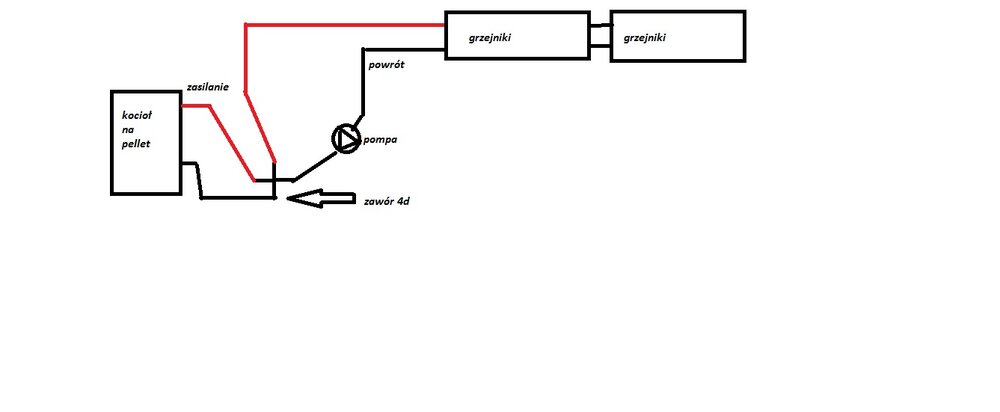

Kagebe 10.10.2018 17:22 Zgłoś naruszenie Udostępnij Napisano 10 Października 2018 Witam zamontowałem piec na tylko pellet , rozbudowany o siłownik i regulator pokojowy oraz pogodówkę, instalator chce mi podłączyć tak instalację, czy to da rade działać ? : z uwagi na jutrzejszy montaż proszę o opinie lub kontakt na priv zadzwonie aby podpytać Cytuj Odnośnik do komentarza https://forum.murator.pl/topic/242039-instalator-chce-mi-tak-zrobi%C4%87/ Udostępnij na innych stronach Więcej opcji udostępniania
Slawko123 10.10.2018 17:55 Zgłoś naruszenie Udostępnij Napisano 10 Października 2018 zawór 4d niespecjalnie się nadaje do pieca na pellet, a jesli sie uprze na ten schemat, to pompa musi być na zasilaniu grzejników, a nie na powrocie co bedzie sterowało tym zaworem 4D? jak recznie to bedzie zupełnie do d.... Cytuj Odnośnik do komentarza https://forum.murator.pl/topic/242039-instalator-chce-mi-tak-zrobi%C4%87/#findComment-7586032 Udostępnij na innych stronach Więcej opcji udostępniania
Kagebe 10.10.2018 19:37 Autor Zgłoś naruszenie Udostępnij Napisano 10 Października 2018 dokładnie posiadam piec Gropel 22kW ze sterownikiem st-976 do zaworu 4d jest siłownik , regulator pokojowy st-281 nie wiem co byś potrzebował za więcej informacji ? mogę zadzwonić byśmy pogadali bo niestety z taką instalacją jutro wchodzi, chyba że ktoś inny by mi doradził. Mój numer telefonu 607417642 wystarczy sms lub strzałka zadzwonie bo jestem załamany, Was to nic nie kosztuje a mi może tylko pomóc Cytuj Odnośnik do komentarza https://forum.murator.pl/topic/242039-instalator-chce-mi-tak-zrobi%C4%87/#findComment-7586067 Udostępnij na innych stronach Więcej opcji udostępniania
Slawko123 10.10.2018 19:50 Zgłoś naruszenie Udostępnij Napisano 10 Października 2018 siłownikiem zaworu 4D musi sterować sterownik pieca. regulator pokojowy nas nie interesuje, bo on ewentualnie steruje piecem. Cytuj Odnośnik do komentarza https://forum.murator.pl/topic/242039-instalator-chce-mi-tak-zrobi%C4%87/#findComment-7586073 Udostępnij na innych stronach Więcej opcji udostępniania
Kagebe 10.10.2018 20:00 Autor Zgłoś naruszenie Udostępnij Napisano 10 Października 2018 sterownik pieca st-976 bez problemu steruje zaworem 4d więc ? dlaczego pompa nie może być na powrocie co mam jutro powiedzieć montującemu jakie argumenty ? Cytuj Odnośnik do komentarza https://forum.murator.pl/topic/242039-instalator-chce-mi-tak-zrobi%C4%87/#findComment-7586081 Udostępnij na innych stronach Więcej opcji udostępniania
Kagebe 10.10.2018 20:03 Autor Zgłoś naruszenie Udostępnij Napisano 10 Października 2018 czy się ktoś zlituje i wytłumaczy ? chce tylko aby zadana temperatura na kocioł była np 60stopni a na kaloryfery zawór puszczał np 43stopnie ? Cytuj Odnośnik do komentarza https://forum.murator.pl/topic/242039-instalator-chce-mi-tak-zrobi%C4%87/#findComment-7586085 Udostępnij na innych stronach Więcej opcji udostępniania
Kondensat 10.10.2018 20:22 Zgłoś naruszenie Udostępnij Napisano 10 Października 2018 (edytowane) Pobożne życzenie że przy zaw.4D chcę na instalację tyle a tyle a zarazem na powrocie powiedzmy 50st.Zawór 4D nie pogodzi obu funkcji,albo regulacja temp.na instalację albo ochrona powrotu.Z uwagi na powyższe nie jestem jego zwolennikiem.Jeżeli koniecznie już zaw.4D to instalacja jak w załączniku. Edytowane 10 Października 2018 przez Kondensat Cytuj Odnośnik do komentarza https://forum.murator.pl/topic/242039-instalator-chce-mi-tak-zrobi%C4%87/#findComment-7586098 Udostępnij na innych stronach Więcej opcji udostępniania
Kagebe 10.10.2018 20:43 Autor Zgłoś naruszenie Udostępnij Napisano 10 Października 2018 na chwile obecną mam tak zrobione z 3d , nie dawać zamiast niego 4d ? Cytuj Odnośnik do komentarza https://forum.murator.pl/topic/242039-instalator-chce-mi-tak-zrobi%C4%87/#findComment-7586113 Udostępnij na innych stronach Więcej opcji udostępniania
Kagebe 10.10.2018 20:45 Autor Zgłoś naruszenie Udostępnij Napisano 10 Października 2018 i tu jest ochrona powrotu Cytuj Odnośnik do komentarza https://forum.murator.pl/topic/242039-instalator-chce-mi-tak-zrobi%C4%87/#findComment-7586115 Udostępnij na innych stronach Więcej opcji udostępniania
