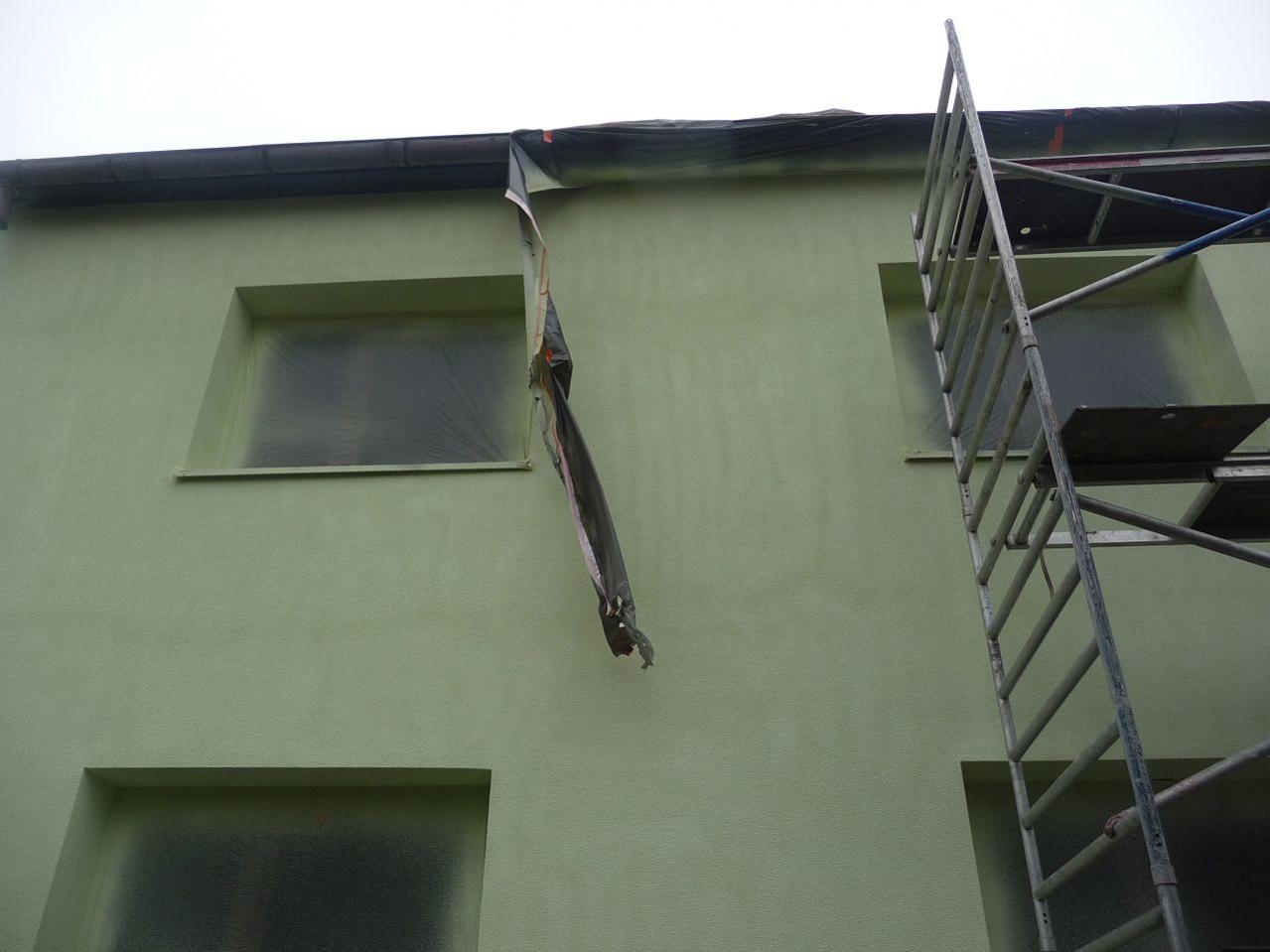

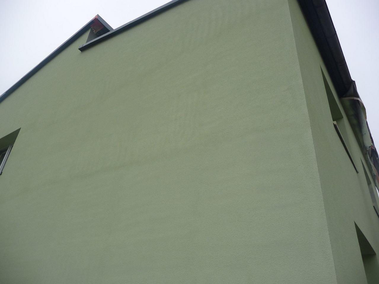

YuZ 20.10.2018 10:42 Zgłoś naruszenie Udostępnij Napisano 20 Października 2018 Dzień dobry wszystkim, To mój pierwszy post na forum, ponieważ nigdy wcześniej nie miałem do czynienia z pracami budowlanymi o takim zakresie. Temat tynku. Ekipa kilka dni temu nałożyła metodą natryskową tynk silikatowo-silikonowy w kolorze (ziarno 1,5). Proszę szanownych forumowiczów o opinię na podstawie załączonych zdjęć, ponieważ mam spore wątpliwości czy tynk położony jest poprawnie. Chodzi mi o przebarwienia, po których widać kierunek i sposób nakładania tynku. Czy jest to poprawne? Czy przebarwienia po wyschnięciu tynku znikną? Ekipa twierdzi, że tak. Ja mam wątpliwości. Proszę o pomoc. Cytuj Odnośnik do komentarza https://forum.murator.pl/topic/242272-tynk-silikonowo-silikatowy-przebarwienia/ Udostępnij na innych stronach Więcej opcji udostępniania
Ekspert FAST 22.10.2018 11:04 Zgłoś naruszenie Udostępnij Napisano 22 Października 2018 Witam,Niestety podejrzewam na podstawie zdjęć i samego sposobu aplikacji, że przyczyna Twoich plam nie zniknie gdyż powodem jest nierówno natryśnięty tynk a przez to ułożenie kruszywa w tynku. Z aplikacją mechaniczną wiąże się jedno niebezpieczeństwo otóż pomimo, że wydawać się by mogło proste wcale nie jest.Podczas aplikacji należy natryskiwać dokładnie taką samą ilość tynku w każdym miejscu a pistolet trzymać pod tym samym kątem z tą sama odległością. Ważne jest też aby kompresor utrzymywał cały czas stałe ciśnienie, gdyż również będzie to widoczne w strukturze tynku. No cóż ja tutaj widzę miejsca w których nie ma plam ale różnice w strukturze, tam gdzie jest gładziej kolor wydaje się jaśniejszy a tam gdzie struktura jest bardziej ostra ciemniejszy. Przy natrysku jest również bardzo ważny kolor podkładu, gdyż często przy niedoświadczonej aplikacji może być widoczny w strukturze tynk, zwłaszcza z pewnej odległości.Jak to naprawić otóż nie zalecam malowania tylko dodatkowy natrysk, który wyrówna kolor i strukturę. PozdrawiamAdam Cytuj Odnośnik do komentarza https://forum.murator.pl/topic/242272-tynk-silikonowo-silikatowy-przebarwienia/#findComment-7590423 Udostępnij na innych stronach Więcej opcji udostępniania
YuZ 22.10.2018 12:31 Autor Zgłoś naruszenie Udostępnij Napisano 22 Października 2018 Bardzo dziękuję za odpowiedź. W takim razie ustalam z ekipą dodatkowy natrysk w celu korekty nierówności. Cytuj Odnośnik do komentarza https://forum.murator.pl/topic/242272-tynk-silikonowo-silikatowy-przebarwienia/#findComment-7590462 Udostępnij na innych stronach Więcej opcji udostępniania
