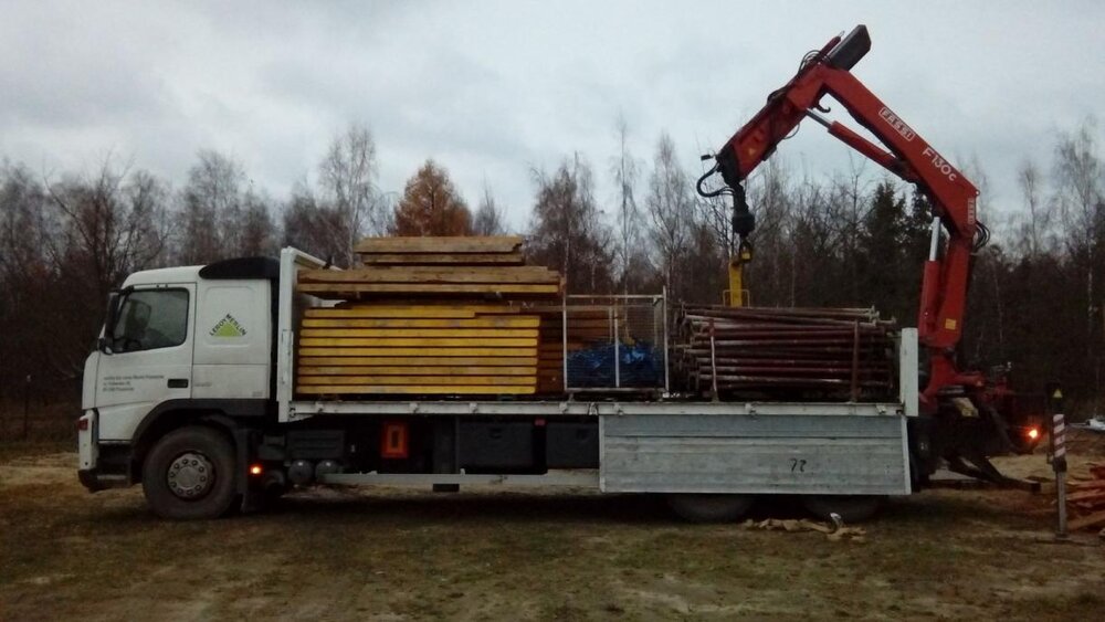

Di. 17.06.2019 11:01 Autor Zgłoś naruszenie Udostępnij Napisano 17 Czerwca 2019 (edytowane) Wracajac do wydarzen chronologicznie: Strop Szalunki systemowe przyjechaly pod koniec listopada jeszcze 2018r. Pogoda byla jeszcze w miare dobra. Jesli ktos sie zastanawia, za 180m2 szalunku bez plyt, same podpory i doki, wypozyczonego na troche ponad miesiac wyszlo 5000, do tego 900 za transport hds w obie strony. Zamiast plyt zdecydowalem sie na deski calowki, ktore pozniej zostana wykorzystane do krycia pelnego dachu. Deski potrzebne byly takze do przygotowania form lanych schodow, To co widac to szalunek spodu, jeszcze bez stopni. Zeby bylo mniej czyszczenia na deski polozylismy folie budowlana, taka tania 0,2 ; 0,3mm. Ogolnie to sie sprawdzilo, folia odchodzi pozniej od sufitu. U mnie bedzie podwieszany nawet pod monolitycznym stropem, wiec bez znaczenia, jednak powierzchnia nadaje sie do tynkowania bez wiekszego problemu, co pozniej pokaze na zdjeciach.. Slupy zostaly dolane razem ze stropem, widac szalunki przeniesione wyzej wzdluz slupow. Edytowane 17 Czerwca 2019 przez Di. Cytuj Odnośnik do komentarza https://forum.murator.pl/topic/242278-1-i-12-kondygnacji-ze-styropianu/page/2/#findComment-7693140 Udostępnij na innych stronach Więcej opcji udostępniania

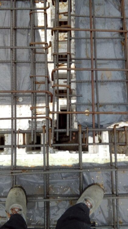

Di. 17.06.2019 11:55 Autor Zgłoś naruszenie Udostępnij Napisano 17 Czerwca 2019 Kontynujac, na zdjeciu szalunek otworu pod winde, 1mx1,3m, w przyszlosci ma tam znalezc sie niewielka winda osobowa na pietro. Dalej widac klatke schodowa, po jej lewej stronie szalunek przejscia technicznego, pozostawionego pomiedzy scianami lazienek z mysla o pionie kanalizacyjnym i kanalizacji lazienek na pietrze oraz przepustu na rury od wody, wentylacji mechaniczej ewentualnie przewody elektryczne. Po prawej stronie klatki schodowej widac zbrojenie glownego slupa podtrzymujacego strop. Ciekawostka, to co widac na zdjeciu to lacznik tarasowy oddzielajacy termicznie plyte tarasu od stropu. Lacznik zostal dobrany na podstawie projektu i obliczen wykonanych przez producenta, jeslikogos interesuja koszty takich lacznikow, to 7mbz dostawa wyszlo okolo 1600pln. Sam lacznik umieszczony jest w licu zewnetrznej warstey styropianu bloczka izodomu Dalej juz gotowy szalunek schodow, ktore umieszczone sa pomiedzy dwoma betonowymi scianami nosnymi parteru. Cytuj Odnośnik do komentarza https://forum.murator.pl/topic/242278-1-i-12-kondygnacji-ze-styropianu/page/2/#findComment-7693157 Udostępnij na innych stronach Więcej opcji udostępniania
Di. 18.06.2019 16:16 Autor Zgłoś naruszenie Udostępnij Napisano 18 Czerwca 2019 Zbrojenie zasadniczo w/g projektu. Glowna siatka dolem prety fi12, dozbrojenia obwodowo gora, podciagi na scianach nosnych i obwodowo. Strop 20cm grubosci liczony pod ciezkie sciany dzialowe z silikatow. Nie za bardzo chcialem przewidywac gdzie dokladnie przebiegna dzialowki, jak ciezka bedzie wanna po napelnieniu i czy jak wstawie 300l akwarium to cos sie zawali. W przyblizeniu na caly strop wykorzystane zostalo okolo 2,5 - 2,7 ton stali. Taki szczegol, ostatnie warstwy scian z powodow praktycznych byly dolewane razem ze stropem. No i finalnie samo wylewanie betonu. Zamowiony B25, cenowo do B20 prawie zadna roznica. Beton bez dodatkow, bo temperatury byly nadal na plusie nawet w nocy, przynajmniej przez pierwszy tydzien po wylaniu. Cytuj Odnośnik do komentarza https://forum.murator.pl/topic/242278-1-i-12-kondygnacji-ze-styropianu/page/2/#findComment-7693437 Udostępnij na innych stronach Więcej opcji udostępniania
