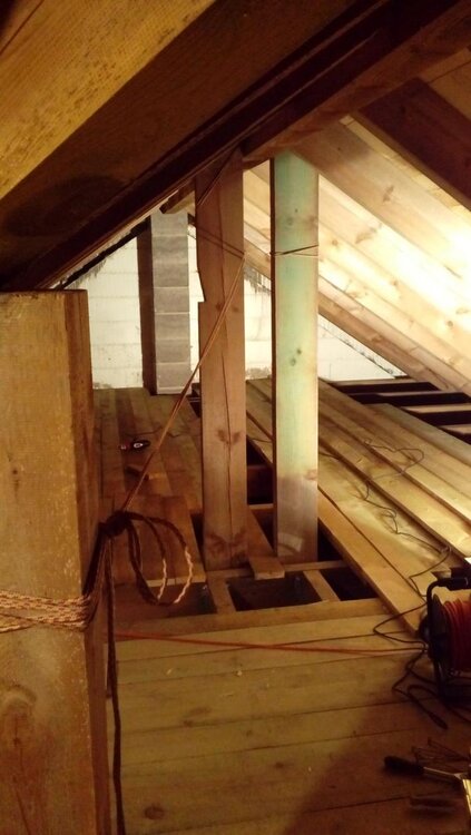

Di. 12.12.2019 17:22 Autor Zgłoś naruszenie Udostępnij Napisano 12 Grudnia 2019 (edytowane) Mam niewielka przestrzen nad jetkami jako strych nieuzytkowy i nieogrzewany do zagospodarowania. Zdecydowalem sie z kilku przyczyn na zrobienie podlogi z desek zamiast plyt osb. Jesli kogos interesuje dlaczego deski, zapraszam do komentowania. Jesli nie, to sa deski, zamowilem tarcice 5 metrow na 14cm grubosci 32mm jako glowna podloge.Tak wyglada 110m2 takiej deski. Wiem, ze niektorzy wola ukladac najpierw welne od gory, bo latwiej, ale robie na odwrot. Chce zeby deski najpierw ponaciagaly jetki do poziomu. Wprzypadku zrobienia na poczatku konstrukcji sufitu, musialbym rownac krokwie klinami. Z dwojga wole ukladac welne od dolu. Deski zaimpregnowalem przekladajac ze stosu na stos. Jak podeschlo, zostalo wciagnac to na gore, dobrze ze mam szyb na winde, ominelo mnie bieganie po schodach. Z szybu pod sciane i zostaje wciagnac na gore i rozlozyc na jetkach. Milo ze ten stosik lezal cale lato, ktos go nie odebral i dostalem praktycznie suchy material. Suchy - znaczy lzejszy, tylko okolo 1,2-1,5 tony. Moglo byc gorzej Ten etap robie sam po godzinach, bo chce to miec zrobione porzadnie. Edytowane 12 Grudnia 2019 przez Di. Cytuj Odnośnik do komentarza Udostępnij na innych stronach Więcej opcji udostępniania
Di. 13.12.2019 17:26 Autor Zgłoś naruszenie Udostępnij Napisano 13 Grudnia 2019 Deski wrzucone na gore. Na razie leza ulozone na zakladke i nie przykrecone. Jednak zanim zaczne przykrecac, trzeba zrobic wymiany wokolo komina i trapu schodow, Przestrzen pomiedzy wymianem a kominem wypelnie pozniej ciasno welna skalna czy szklana, zeby stanowilo to dodatkowo usztywnienie. Tak to wyszlo. Dodatkowe wymiany do obudowania wejscia na strych. Cytuj Odnośnik do komentarza Udostępnij na innych stronach Więcej opcji udostępniania
Di. 17.12.2019 13:59 Autor Zgłoś naruszenie Udostępnij Napisano 17 Grudnia 2019 Jeszcze jedna istotna sprawa jest do zrobienia, trzeba przeniesc belke podtrzymujaca konstrukcje dachu na "druga strone". Pierwotnie nie bylo scian dzialowych wiec nie przewidywalem dokladnie umiejscowienia trapu wejsciowego. Teraz belka wypada dokladnie w swietle. Jak to zrobic samemu? Przyciolem z resztek druga belke, wciagne ja do gory, przykrece i odkrece te pierwsza. Belka nie jest szczegolnie ciezka, wiec sam sznur bez bloczka zrobil robote. Zawiesilem ja do kalenicy i przykrecilem. Gotowe, poprzednia belke przywiazalem i odkrecilem, a nastepnie opuscilem na dol. Co do samej podlogi, to jest pierwsza deska ktora przykrecilem, to ta krotka konczaca sie przy wymianie trapu. Wymierzylem tak, zeby wygodnie bylo nabic deski na wymiany kolo komina i z drugiej strony przy otworze wejsciowym. Cytuj Odnośnik do komentarza Udostępnij na innych stronach Więcej opcji udostępniania

Di. 30.12.2019 10:35 Autor Zgłoś naruszenie Udostępnij Napisano 30 Grudnia 2019 (edytowane) Regius napisał: Interesuje, interesuje (u siebie też chcę dać dechy, ale calówki na podłogę stryszku, bo takie zostały mi z deskowania dachu). Możesz powiedzieć coś więcej? Witam po swietach, dopiero usiadlem do kompa. Poczatkowo chcialem dac calowke, bo tez mi troche zostalo, ale przy rozstawie 75-80cm pomiedzy jetkami podloga za mocno sie ugina jak dla mnie. Polozylem calowki i probowalem, nie jest jak dla mnie stabilnie, spore ryzyko pekniecia pojedynczej deski, szczegolnie jak niezbyt szeroka. Dlatego tam gdzie bede chodzil dalem 32mm, taka deska nie ugina sie wcale. Dodatkowo taka sztywna deska ladnie ponaciagala jetki do pozlomu. Zreszta nie zostalo mi az tyle calowki po budowie, mam tego moze 20-30m2, polowa nadaje sie juz tylko na szalunki pod plot, a na strych poszlo jakies 90m2 i jeszcze zostawilem po metrze od brzegu z kazdej strony nieprzykryte na te chwile. Bedzie latwiej ocieplac welna, a pozniej przykryje pozostala czesc juz calowkami. Gdyby calowki mialy tak minimum po 20-25cm to byloby to do rozwazenia, przy takiej szerokosci deska nie powinna peknac. Jesli masz duzo deski po budowie i chcesz ja koniecznie wykorzystac, to do 60cm jak najbardziej. Przy rozstawie jetek wiekszym niz powiedzmy 60cm mozna zrobic najpierw poprzeczne legarki, tez z tej samej calowki i co 40-50cm. Calowke skrecac pasami podwojnie z przesunieciem, zeby legar mial 5cm grubosci, i na to dopiero powierzchnie podlogi. Mozna tez zastosowac laczniki H jak do plyt OSB i wyeliminowac mozliwosc pekniecia pojedynczej deski, ale to raczej nieoplacalna sprawa. Musialbym takich dac z 1000 przynajmniej. Plyta osb ze wzgledu na szerokosc moze byc ciensza, ale dla mnie, jak mam zaplacic wiecej niz za deske, nameczyc sie przy wnoszeniu tego na gore i nawdychac formaldehydu przez nastepne kilkanascie lat, to podziekuje. U mnie podloga juz jest w miare gotowa, przygotowuje teraz dach do ocieplenia. Wrzuce jeszcze kilka fotek: Do skrecania uzylem wkretow samowiercacych 4/60 na torx, kosztuja kilkanascie zlotych za 250 sztuk i dobrze sie na tym pracuje. Deski dociagalem klinami maksymalnie, sa dobrze podsuszone, ale pewnie troszke sie jeszcze z czasem rozeschna i beda wieksze szczeliny wentylacyjne dla welny. Edytowane 30 Grudnia 2019 przez Di. 1 Cytuj Odnośnik do komentarza Udostępnij na innych stronach Więcej opcji udostępniania
Di. 30.12.2019 11:26 Autor Zgłoś naruszenie Udostępnij Napisano 30 Grudnia 2019 Przy okazji zalozylem instalacje elektryczna juz na "gotowo". 4 x swiatlo i 2x gniazdka. Swiatlo na przewodzie 2x1,5mm2, gniazdka 3x2,5mm2. Podloga juz skonczona, a przynajmniej na te chwile. Po ocieplaniu dokoncze luki przy skosach juz calowkami. Cytuj Odnośnik do komentarza Udostępnij na innych stronach Więcej opcji udostępniania
Di. 30.12.2019 11:44 Autor Zgłoś naruszenie Udostępnij Napisano 30 Grudnia 2019 (edytowane) Teraz wszystko zaimpregnuje od wewnatrz jeszcze raz i zabiore sie za montaz konstrukcji sufitu. Wykorzystam system rigistil i wieszaki 300mm. Chcialbym zmiescic na skosach 18cm welny miedzy krokwie i 18-20 cm pod krokwie, tyle samo pod jetkami. Powyzej rozwazam albo 18cm tylko miedzy krokwie, albo tylko jakas tania 15cm. Cel jest taki, zeby na strychu nie bylo przedmuchu tylko wentylowanie pod deskami. Edytowane 31 Grudnia 2019 przez Di. Cytuj Odnośnik do komentarza Udostępnij na innych stronach Więcej opcji udostępniania
