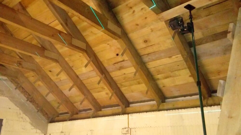

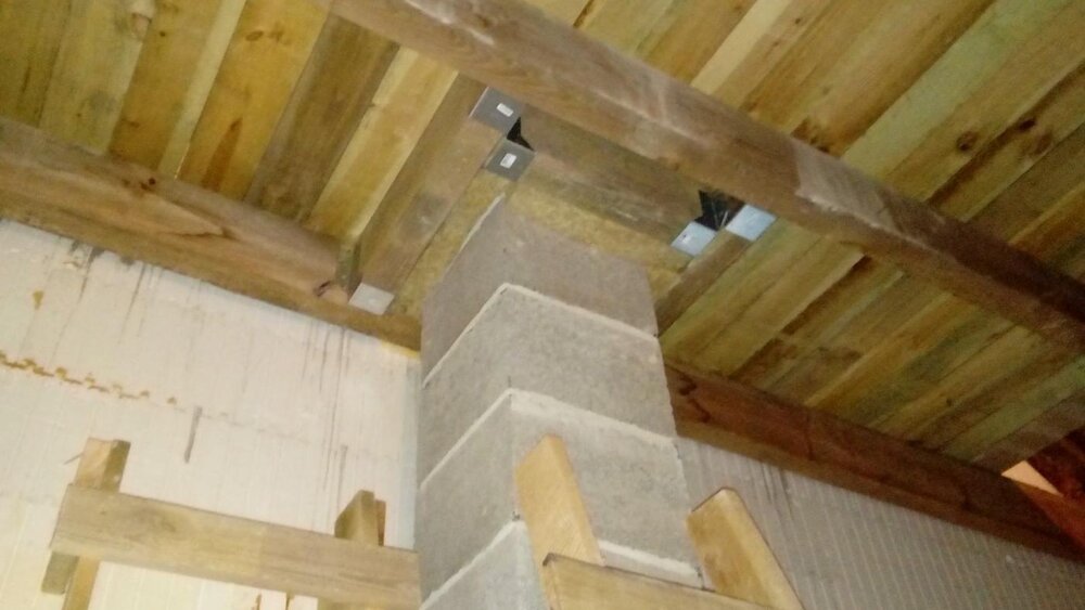

Di. 26.02.2020 10:55 Autor Zgłoś naruszenie Udostępnij Napisano 26 Lutego 2020 (edytowane) Pierwsza warstwa skosow jest juz gotowa. Zuzylem 14 rolek welny, scinkow zostalo moze 1m2[ATTACH=CONFIG]441243[/ATTACH].Obudowa krokwi naroznych wewnetrznych tez jest juz skonczona. Mam takich tylko 2 sztuki.[ATTACH=CONFIG]441244[/ATTACH][ATTACH=CONFIG]441245[/ATTACH]Sam szukalem jak to zrobic na necie, ale nie znalazlem, napisze cos o tym. Ustawialem jedna plaszczyzne od lasera, pozniej ustawialem laser, tak, zeby pokazywal dokladnie kant i docinalem wg tego profile. Nastepnie ustawialem profil UD tak, zeby laser swiecil w krawedz od strony dachu. Kat miedzy plaszczyznami to 90 stopni, ale profile UD nie ustawia sie pod takim katem. Beda sie laczyc krawedzia wewnetrzna.Nastepnie ustawialem laser na druga plaszczyzne i dopasowalem ja do tej pierwszej. Dalej analogocznie do pierwszej plaszczyzny i na koniec skrecilem ze soba profile UD w kilku miejscach wzdluz krawedzi styku. [ATTACH=CONFIG]441246[/ATTACH]Teraz ocieplam wyzej wzdluz krokwi. EDIT:Uwazam, ze mozna sie pierniczyc od sznurka, ale poziomnica laserowa z plaszczyzna 360 stopni (z blokada poziomowania do skosow) przyspiesza robote znacznaco. Dokladnosc tez jest niemal do milimetra. Bede tego narzedzia uzywal takze w wielu innych przypadkach. Jesli ktos chce robic sam i nie jest pewien czy warto wydac to polecam zakupic nowy czy uzywany. Do skosow dobrze jest uzyc tyczki, latwiej zamocowac laser w dogodnym miejscu. Po skonczeniu swoj bede pewnie sprzedawal, komus sie przyda. Edytowane 26 Lutego 2020 przez Di. Cytuj Odnośnik do komentarza https://forum.murator.pl/topic/242278-1-i-12-kondygnacji-ze-styropianu/page/6/#findComment-7780072 Udostępnij na innych stronach Więcej opcji udostępniania
