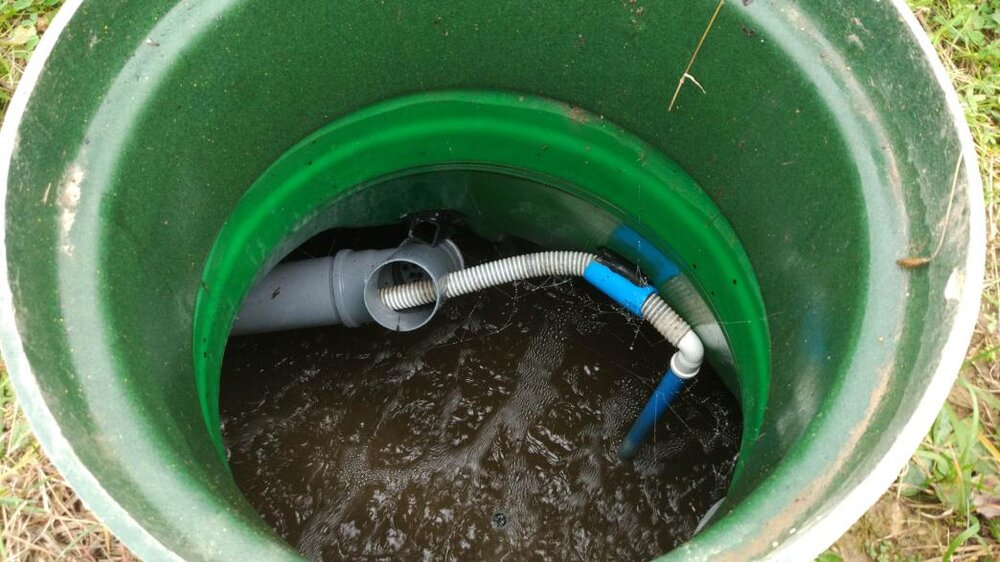

klaudiusz_x 27.10.2018 11:19 Zgłoś naruszenie Udostępnij Napisano 27 Października 2018 (edytowane) ZBS-6c, pracuje od połowy lipca. Brak wanny. Zużycie na 4 osoby około 11m3/mc. Odprowadzenie do studni chłonnej. Edytowane 27 Października 2018 przez klaudiusz_x Cytuj Odnośnik do komentarza https://forum.murator.pl/topic/242392-jakie-bakterie-do-zbs-6c/#findComment-7592807 Udostępnij na innych stronach Więcej opcji udostępniania
czystesrodowsko 28.10.2018 11:38 Zgłoś naruszenie Udostępnij Napisano 28 Października 2018 [ATTACH=CONFIG]420851[/ATTACH] [ATTACH=CONFIG]420852[/ATTACH] [ATTACH=CONFIG]420853[/ATTACH] [ATTACH=CONFIG]420854[/ATTACH] ZBS-6c, pracuje od połowy lipca. Brak wanny. Zużycie na 4 osoby około 11m3/mc. Odprowadzenie do studni chłonnej. Klaudiusz_x na podstawie tych zdjęć ciężko określić skuteczność działania oczyszczalni. W trybie „domowym” można to z grubsza ocenić na podstawie tego co z oczyszczalni wypływa. Pobierz do jakiegoś 1 litrowego słoika ściek z wylotu do studni chłonnej podczas opróżniania bioreaktora lub bezpośrednio z niego podczas procesu napowietrzania i odczekaj ok. 30-60 minut. Rozbawił mnie opis tego biopreparatu, a już zapis o działaniu polegającym na „zmniejszaniu ilości ścieków” w szczególności. Cytuj Odnośnik do komentarza https://forum.murator.pl/topic/242392-jakie-bakterie-do-zbs-6c/#findComment-7593169 Udostępnij na innych stronach Więcej opcji udostępniania
klaudiusz_x 28.10.2018 12:22 Zgłoś naruszenie Udostępnij Napisano 28 Października 2018 Klaudiusz_x na podstawie tych zdjęć ciężko określić skuteczność działania oczyszczalni. W trybie „domowym” można to z grubsza ocenić na podstawie tego co z oczyszczalni wypływa. Pobierz do jakiegoś 1 litrowego słoika ściek z wylotu do studni chłonnej podczas opróżniania bioreaktora lub bezpośrednio z niego podczas procesu napowietrzania i odczekaj ok. 30-60 minut. Rozbawił mnie opis tego biopreparatu, a już zapis o działaniu polegającym na „zmniejszaniu ilości ścieków” w szczególności. Studnia chłonna zasypana. Jedynie co mogę zrobić, to pobrać próbkę z 2 komory podczas napkwietrzania, jak sam sugerujesz. Cytuj Odnośnik do komentarza https://forum.murator.pl/topic/242392-jakie-bakterie-do-zbs-6c/#findComment-7593193 Udostępnij na innych stronach Więcej opcji udostępniania
