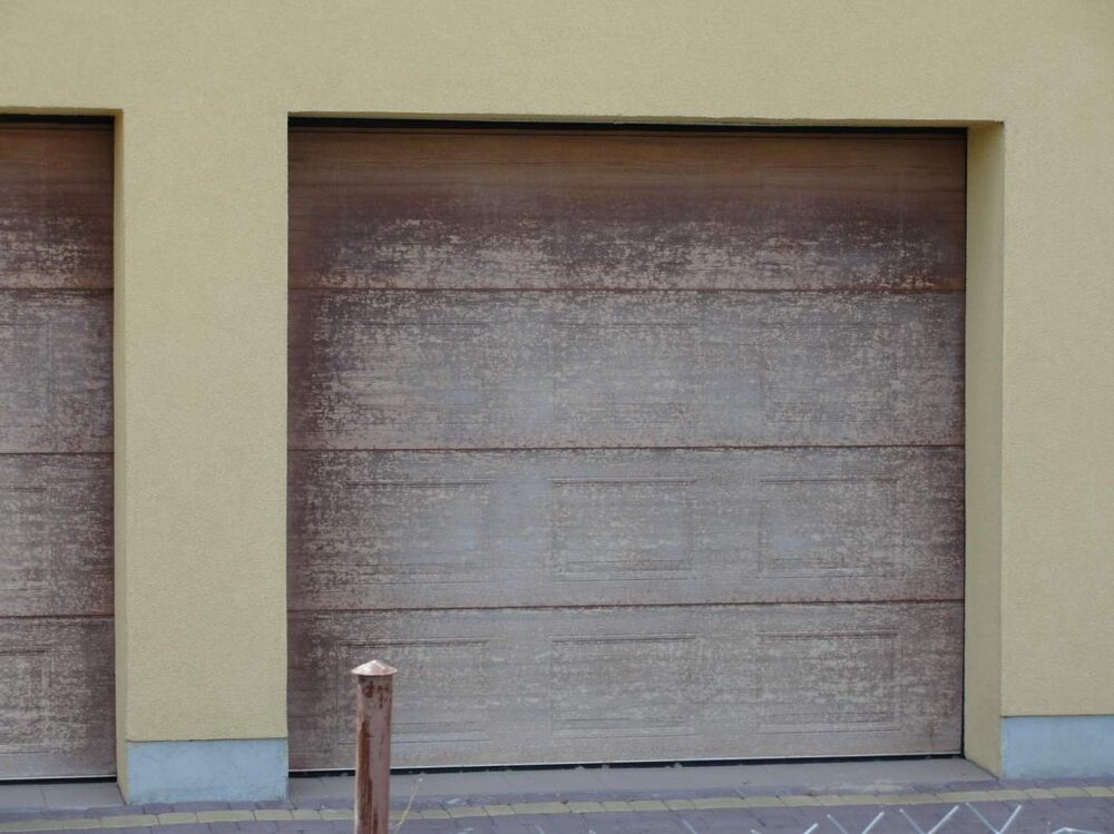

CityMatic 27.10.2018 21:04 Zgłoś naruszenie Udostępnij Napisano 27 Października 2018 Czemu nie Wiśniowski? Weź przestań Bramy Wiśniowskiego ! odłazi (odkleja się robią się powietrzne pęcherze) okleina po 5 latach, gwarancja tego nie obejmuje, a wygląda gorzej niż źle...zastanawiam się jak to i czym można naprawić. Odnośnik do komentarza https://forum.murator.pl/topic/242450-wyb%C3%B3r-bramy-gara%C5%BCowe/#findComment-7592989 Udostępnij na innych stronach Więcej opcji udostępniania

CityMatic 28.10.2018 11:26 Zgłoś naruszenie Udostępnij Napisano 28 Października 2018 Moge polecic tu sie nic nie odkleja Pokazujesz nową bramę....napisałem za 5 lat moja obecnie ma 7 i pęcherzy przybyło ale przynajmniej kolor nie wyblakł a połysk nie zmatowiał - pożyjemy zobaczymy. Odnośnik do komentarza https://forum.murator.pl/topic/242450-wyb%C3%B3r-bramy-gara%C5%BCowe/#findComment-7593159 Udostępnij na innych stronach Więcej opcji udostępniania

werka878 29.10.2018 10:01 Zgłoś naruszenie Udostępnij Napisano 29 Października 2018 Pokazujesz nową bramę....napisałem za 5 lat moja obecnie ma 7 i pęcherzy przybyło ale przynajmniej kolor nie wyblakł a połysk nie zmatowiał - pożyjemy zobaczymy. Pokazalem przyklad bramy na ktorej nie bedzie takich problemow. A pecherze mozesz sprobowac usunac poprzez naklucie i sciagniecie albo zaprosic kogos od oklejania np aut na probe usuniecia tego moze na goraco lub inne techniki ktore panowie znaja Odnośnik do komentarza https://forum.murator.pl/topic/242450-wyb%C3%B3r-bramy-gara%C5%BCowe/#findComment-7593765 Udostępnij na innych stronach Więcej opcji udostępniania
