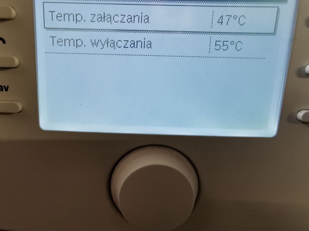

rasell 16.09.2022 18:26 Zgłoś naruszenie Udostępnij Napisano 16 Września 2022 (edytowane) Dzień dobry wszystkim. Używam sprzętu Bosch Compress 3000 AWS (+ODUSPLIT 11t) od 2 lat do ogrzewania wody użytkowej (zbiornik Biawar W-E 300.82) oraz ogrzewania domu (grzejniki). I teraz kilka pytań do Specjalisty z firmy Bosch: 1. Czy powinien być wykonany po takim czasie jakiś przegląd techniczny? Instalator niby potwierdził telefonicznie, że mogą wykonać odpłatny przegląd. Mieli zadzwonić aby się umówić i już nie zadzwonili... Generalnie sprzęt działa poprawnie. 2. Czy zbiornik cwu został dobrze dobrany do pompy ciepła? Jest to zbiornik z dwoma wężownicami, Autoryzowany Instalator połączył obie wężownice. Widziałem jednak na stronie producenta zbiorniki dedykowane do pomp ciepła z większą pojemnością wężownicy. 3. CWU - ustawione grzanie na 58 stopni, kiedy grzeje sprężarka to dogrzanie zbiornika kończy się gdy temperatura zasilania osiągnie 58 stopni - wtedy woda w zbiorniku ma ok. 48 stopni. Kiedy jednak dołączają się grzałki, grzeją aż woda w zbiorniku osiągnie 58 stopni. Wtedy i temperatura zasilania oczywiście jest wyższa. Instalator ustawił korekcję CWU na +10K. 4. Pytanie o wskazania zużycia energii. z matematyki wychodzi, dogrzewacz: 146+504=650, odczyt wskazuje 680 sprężarka też coś dziwnie wskazuje z tym chłodzeniem? 15367-9913-5277=177, chłodzenie jest 42949672 pytanie czego? może podczas uruchomienia coś się testowało... Będę bardzo wdzięczny za pomoc bo Instalator, który zakładał nie za bardzo wie i chce odpowiadać na pytania. "Wszystko działa? Jak działa to nie ma co ruszać" Edytowane 16 Września 2022 przez rasell Cytuj Odnośnik do komentarza https://forum.murator.pl/topic/242533-pompy-ciep%C5%82a-bosch/#findComment-8022795 Udostępnij na innych stronach Więcej opcji udostępniania
boconek03 17.09.2022 06:13 Zgłoś naruszenie Udostępnij Napisano 17 Września 2022 Te zużycia energii można włożyć między bajki. Tylko zamontowany podlicznik prawdę powie. I zmniejsz temp. CWU z tych 58stopni to bo jest bez sensu. Ustaw grzanie z deltą 5stopni i daj jakieś 50-52stopnie. Widać przecież, że PC dogrzewa wodę do tych 48 a potem już tylko grzałki. Ja u siebie mam ustawione na 50stopni i grzałki wyłączone. Cytuj Odnośnik do komentarza https://forum.murator.pl/topic/242533-pompy-ciep%C5%82a-bosch/#findComment-8022846 Udostępnij na innych stronach Więcej opcji udostępniania
rasell 17.09.2022 07:54 Zgłoś naruszenie Udostępnij Napisano 17 Września 2022 (edytowane) Delta rozumiem tutaj, minimalna to 8 stopni niżej się nie da. Jeżeli mam ustawione grzanie cwu do temp. 56 stopni, sprężarka bez załączenia grzałek grzeje wodę w zbiorniku do ok. 44-45 stopni i tyle. Te zużycia energii można włożyć między bajki. Tylko zamontowany podlicznik prawdę powie. I zmniejsz temp. CWU z tych 58stopni to bo jest bez sensu. Ustaw grzanie z deltą 5stopni i daj jakieś 50-52stopnie. Widać przecież, że PC dogrzewa wodę do tych 48 a potem już tylko grzałki. Ja u siebie mam ustawione na 50stopni i grzałki wyłączone. Edytowane 17 Września 2022 przez rasell Cytuj Odnośnik do komentarza https://forum.murator.pl/topic/242533-pompy-ciep%C5%82a-bosch/#findComment-8022869 Udostępnij na innych stronach Więcej opcji udostępniania
boconek03 17.09.2022 08:11 Zgłoś naruszenie Udostępnij Napisano 17 Września 2022 A potrzebujesz realnie więcej niż 50stopni? Cytuj Odnośnik do komentarza https://forum.murator.pl/topic/242533-pompy-ciep%C5%82a-bosch/#findComment-8022870 Udostępnij na innych stronach Więcej opcji udostępniania
rasell 17.09.2022 08:13 Zgłoś naruszenie Udostępnij Napisano 17 Września 2022 Potrzebuję powiedzmy 48-50 ale czy bez załączenia grzałek jest to możliwe? Wg tego co obserwuję nie jest bo sprężarka nie daje rady, pytanie skąd jest różnica skoro mam ustawione 56 a grzeje do 45 realnie w przypadku sprężarki? Cytuj Odnośnik do komentarza https://forum.murator.pl/topic/242533-pompy-ciep%C5%82a-bosch/#findComment-8022872 Udostępnij na innych stronach Więcej opcji udostępniania
rasell 17.09.2022 13:33 Zgłoś naruszenie Udostępnij Napisano 17 Września 2022 Jaką masz temperaturę w zbiorniku w takiej konfiguracji? Te zużycia energii można włożyć między bajki. Tylko zamontowany podlicznik prawdę powie. I zmniejsz temp. CWU z tych 58stopni to bo jest bez sensu. Ustaw grzanie z deltą 5stopni i daj jakieś 50-52stopnie. Widać przecież, że PC dogrzewa wodę do tych 48 a potem już tylko grzałki. Ja u siebie mam ustawione na 50stopni i grzałki wyłączone. Cytuj Odnośnik do komentarza https://forum.murator.pl/topic/242533-pompy-ciep%C5%82a-bosch/#findComment-8022910 Udostępnij na innych stronach Więcej opcji udostępniania
boconek03 17.09.2022 18:39 Zgłoś naruszenie Udostępnij Napisano 17 Września 2022 Nie mam PC Bosch więc to chyba wiele Ci nie powie. Mam grzenie z deltą 5stopni. Ustawione na 50st, dogrzewa gdzieś do 51-52 a włącza się jak spadnie do około 45-46. Cytuj Odnośnik do komentarza https://forum.murator.pl/topic/242533-pompy-ciep%C5%82a-bosch/#findComment-8022954 Udostępnij na innych stronach Więcej opcji udostępniania

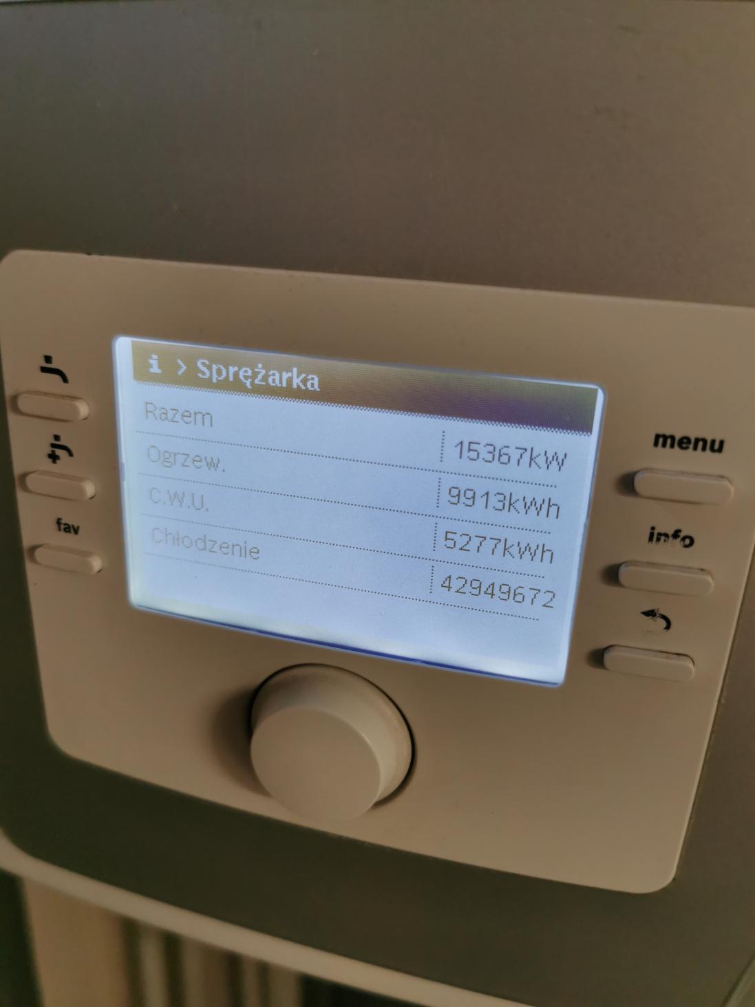

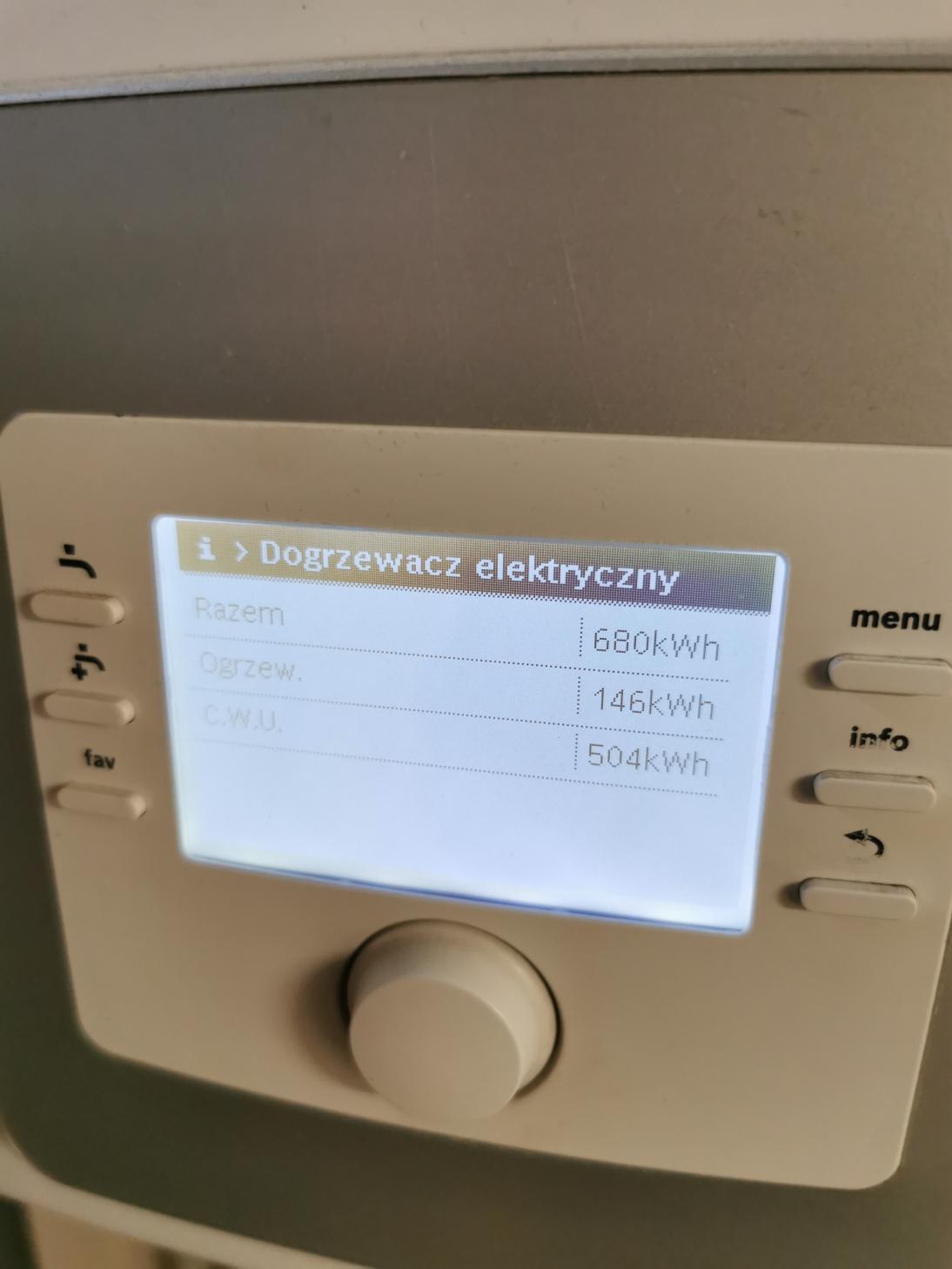

rasell 11.10.2022 18:21 Zgłoś naruszenie Udostępnij Napisano 11 Października 2022 Grzejniki (post #7). ok. 160m2 do ogrzania. Brak zbiornika buforowego. Nie mam podlicznika na pompie ciepła. Wg licznika w pompie zużycie pompy to prawie 15,5MWh na c.w.u. i ogrzewanie domu od uruchomienia tj. lipiec 2020. Cytuj Odnośnik do komentarza https://forum.murator.pl/topic/242533-pompy-ciep%C5%82a-bosch/#findComment-8027667 Udostępnij na innych stronach Więcej opcji udostępniania
