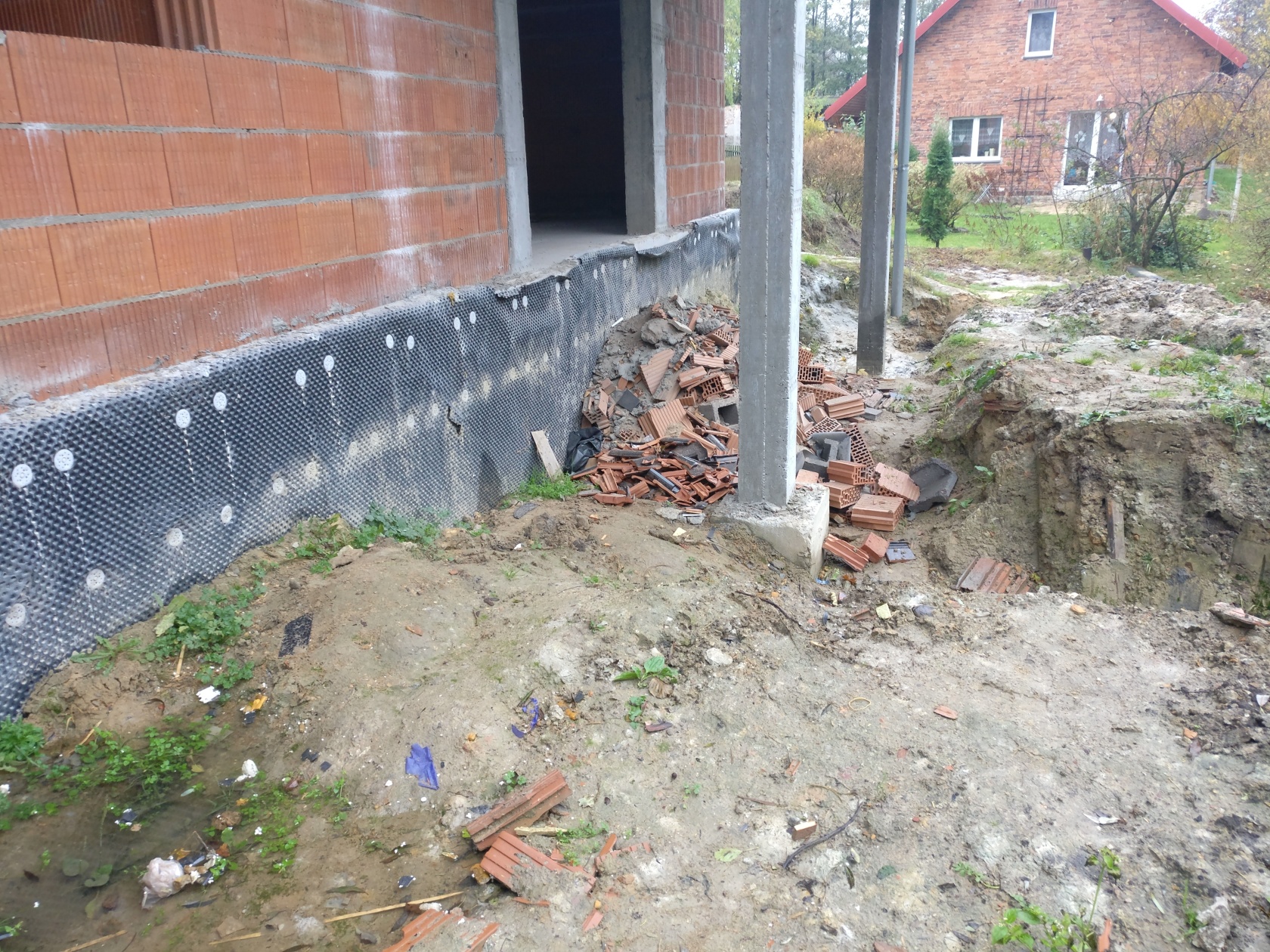

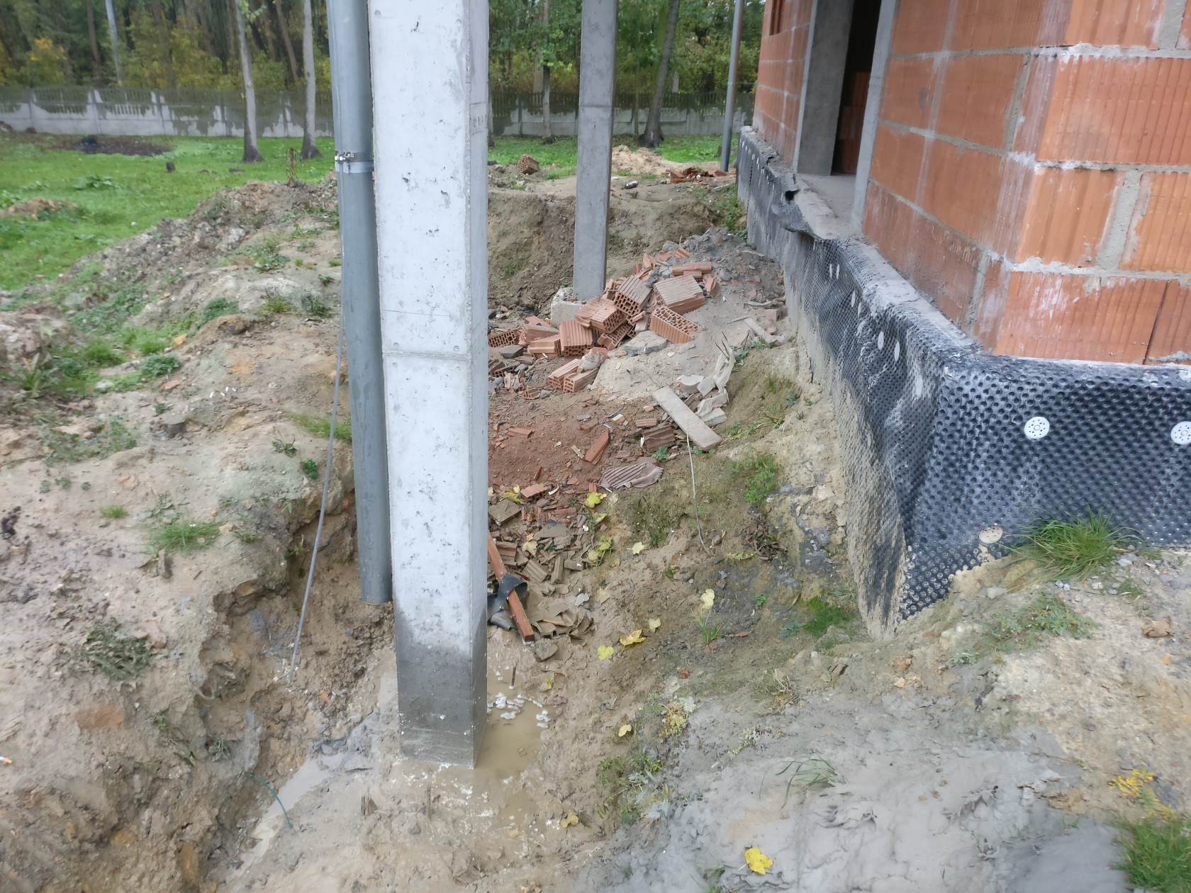

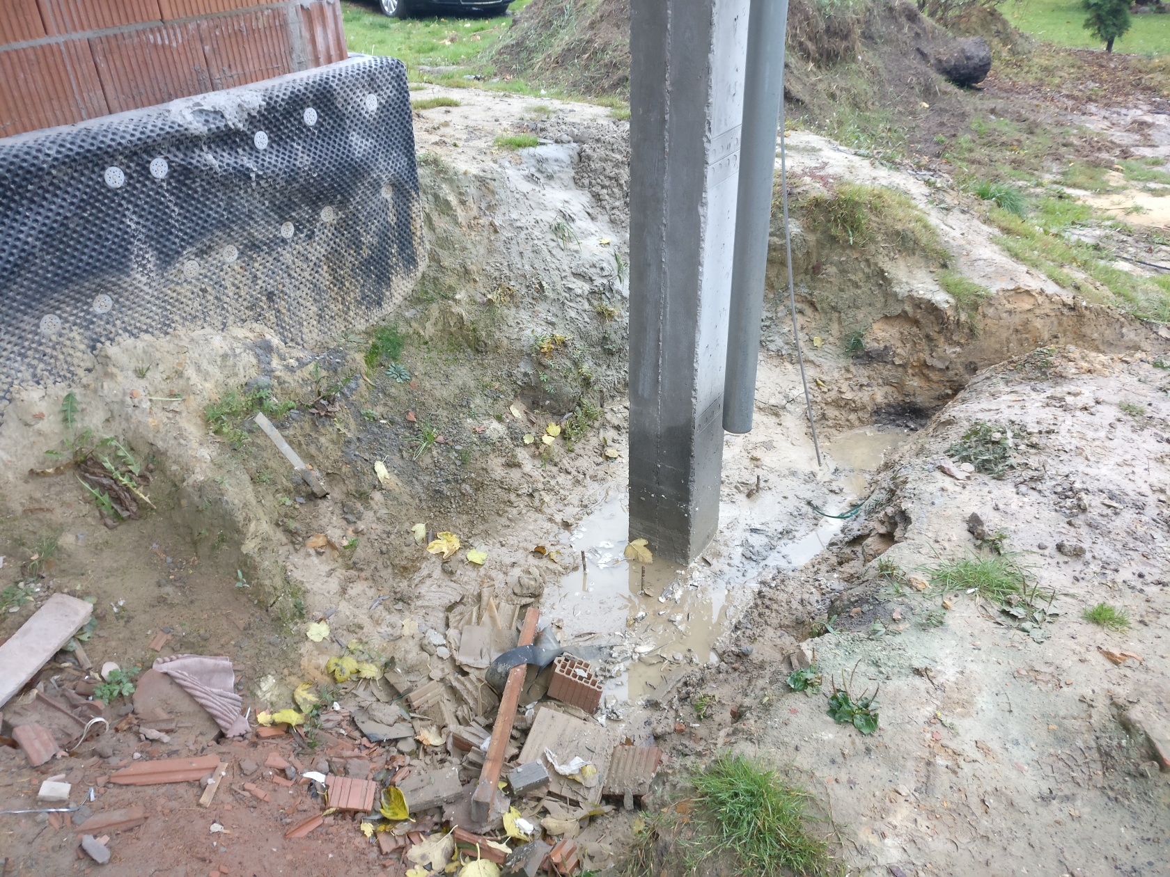

Czy taka perforowana rura drenarska 100-110 owinięta włókniną będzie odprowadzać wodę jak ją zasypię samą ziemią i gliną?
Tam gdzie te słupy na fotkach ma być taras. Ale mam tam problem z wodą bo poziom wód gruntowych wysoki i myślę przed zasypaniem tam tego do poziomu okna tarasowego położyć taką rurę. Było by to w kształcie litery U.... między tymi słupami a odprowadzenie prostopadle do domu bo mam tam zaraz staw. Przekopane tam jest praktycznie wszystko tylko tą rurę położyć a kilkanaście metrów takiej mi zostało....

Czy drenaż w tamtym miejscu to zły pomysł?

Jak masz już wykopane i masz dziurę to wsadż tą rurę, ja nie bardzo widzę sens tej rury. Lejesz wodę z dachu pod stope fundamntową, testujesz kiedy siądzie ci ten słup ? Jak odprowadzisz wode z rynny i zrobisz doecelowy poziom tarasu raczej wody tam nie będzie.

Ta rynna jest tam od tygodnia. Muszę odprowadzenie też zrobić.

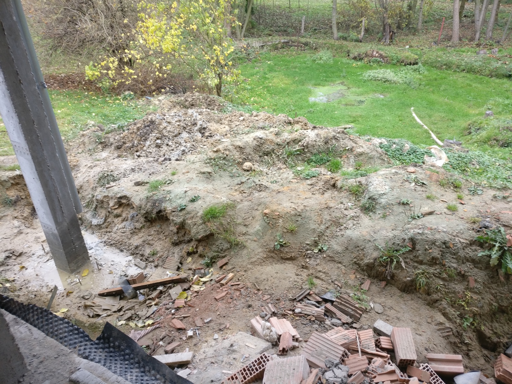

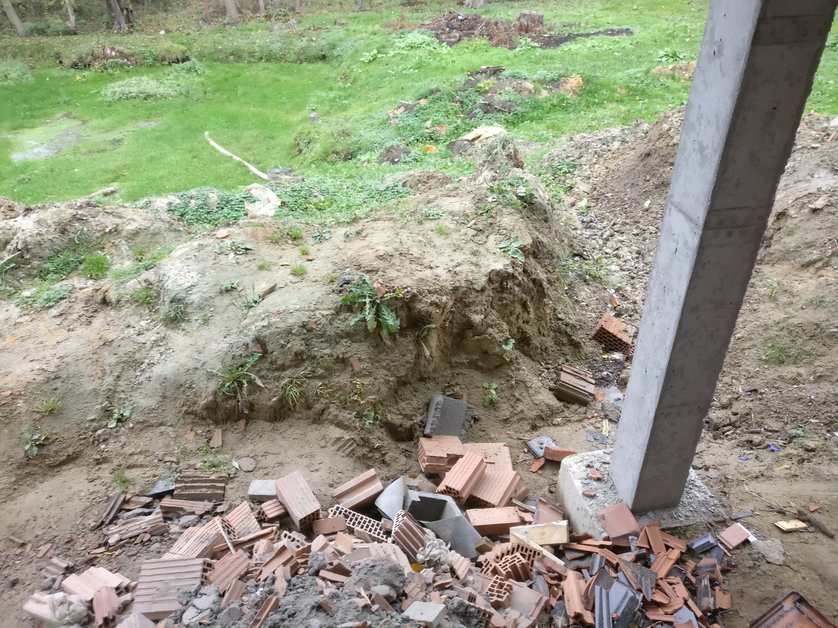

Jak rynny nie było to te dziury były do połowy w wodzie. Murarze koparka przekopali od jednego słupa zeby nie mieć wody przy robieniu słupów, a ja teraz szpadlem przekopałem od drugiego tam gdzie ta rynna jest..
https://images90.fotosik.pl/68/450c04175b74969a.jpg
https://images91.fotosik.pl/68/22943d28df887515.jpg

Woda stała ale przy drugim słupie i dlatego przekopali koparką.. I jak już mam taki przekop myślę żeby to wykorzystać.... Tylko żeby nie zaszkodzić.... Mam nadzieję, że tym nie wyplucze gruntu spod ław i spod tych słupów
