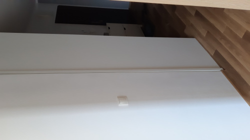

hepos 05.11.2018 19:49 Zgłoś naruszenie Udostępnij Napisano 5 Listopada 2018 (edytowane) Dzień dobry, Posiadam salon z kuchnią otwarty na korytarz. W korytarzu jest szafa w zabudowie, wykonana z płyty MDF. Teraz, przy dwójce dzieci chcemy mieć możliwość oddzielenia salonu od pokoi, a jednocześnie na dzień zostawienie tej przestrzeni otwartej. Wstawienie klasycznych drzwi nie wchodzi w grę, ponieważ zabiorą w dzień zbyt dużo światła (wysokość drzwi ok 210 cm, wysokosc scian 266.. Wpadłem więc na taki pomysł, aby : 1. Przesunąć gotową zabudowanę szafę o ok. 10 cm (przeniesienie prowadnic na podłodze, suficie i mococwań, 2. Boczną ściankę szafy, która obecnie jest z płyty MDF obudować (?) lub zastąpić ścianką z płyty GK, tak aby powstała jedna ściana na równi ze ścianą w salonie, 3. W szczelinie powstałej po przesunięcu szafy zamonotwać drzwi lub ściankę przesuwną tak, by po otwarciu całkowicie chowała się za szafa, a po zamknięciu zamykała przestrzeń pomiędzy korytarzem a salonem. 4. System musiałby być "bezfutrynowy" , a drzwi / ścianka musiałaby być do samego sufitu (tj. 265 cm) 5. Po przesunięciu szafy będe miał min. 7 cm, max 10,5 cm ( w zależnośći od ustawienia drzwi) 6. System przesuwania bez szyn w podłodze Pytanie, czy mój pomysł jest wykonalny? Czy w roli ścianki przesuwnej uda się zrobić jakąś konstrukcję z karton gipsu, czy będzie to zbyt mało sztywne i może pęknąć? A może płytę OSB lub MDF obłożyć kartongipsem (lub skręcić dwie płyty razem i obłożyć)? Jeśli powyższy pomysł nie ma sensu.. To może trzeba zamówićc drzwi na wysokość 265 cm. Szukałem, ale nie bardzo jestem w stanie znaleźć firmy które indywidualnie zrobią takie drzwi. Czy macie jakieś pomysły realizacji tego zadania? Oczywiście nie będę tego sam robił, ale chce już szukać ekipy pod katem pomysłu. Poniżej zdjęcia Edytowane 5 Listopada 2018 przez hepos Cytuj Odnośnik do komentarza https://forum.murator.pl/topic/242712-przesuwna-%C5%9Bciana-lub-du%C5%BCe-chowane-drzwi-od-czego-zacz%C4%85%C4%87/ Udostępnij na innych stronach Więcej opcji udostępniania

hepos 19.06.2019 07:07 Autor Zgłoś naruszenie Udostępnij Napisano 19 Czerwca 2019 Dziękuję wszystkim za rady oraz Tobie dziabij za zdjęcia. Ostatecznie poszedł system Laguna, Drzwi z podwójnej sklejonej płyty 18 mm. Drzwi wyglądają nieźle, chodzą znośnie (niestety sufit był krzywy więc pół tory nieco ciężej). Ciekawy patent zastosowałem jesli chodzi o ich chowanie za szafę. Żeby je wysunąć o kilka centymetrów aby pociągnąć za klamkę wystarczy je wcisnąć. Zamontowany jesto mocny tip-on (blum) który wysuwa drzwi. Ptoste i działą ! Cytuj Odnośnik do komentarza https://forum.murator.pl/topic/242712-przesuwna-%C5%9Bciana-lub-du%C5%BCe-chowane-drzwi-od-czego-zacz%C4%85%C4%87/#findComment-7693552 Udostępnij na innych stronach Więcej opcji udostępniania
