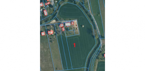

Witam wszystkich.
Sprawa wygląda tak. Chciałbym, się dowiedzieć czy dana działka jest budowlana, na zdjęciach działka nr 1
Sprawdzałem szybciej tematy, powinienem sprawdzić MPZP.

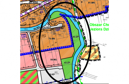

Co sprawdziłem to jest na tą działkę MPZP
oto niektóre ustalenia co do warunków zabudowy:
-od 0m do 6m od terenów komunikacyjnych- jak na rysunku planu,
- procent powierzchni zabudowy w stosunku do powierzchni działki budowlanej – maks. 30%,
- intensywność zabudowy– minimalnie - 0, maksymalnie – 1,6,
- dopuszcza się łączenia i podziały nieruchomości, przy czym wskazane jest zachowanie historycznego przebiegu granic geodezyjnych działek,
- minimalna wielkość nowowydzielonej działki budowlanej – 1000m2,
- maksymalna wysokość 10m, poziom posadowienia parteru ok. 0,6m
- dach dwuspadowy symetryczny lub wielospadowy, pokryty dowolnym materiałem w odcieniach czerwieni, brązów, grafitu, o kącie pochylenia połaci dachowej od 30o do 50o
itd...
