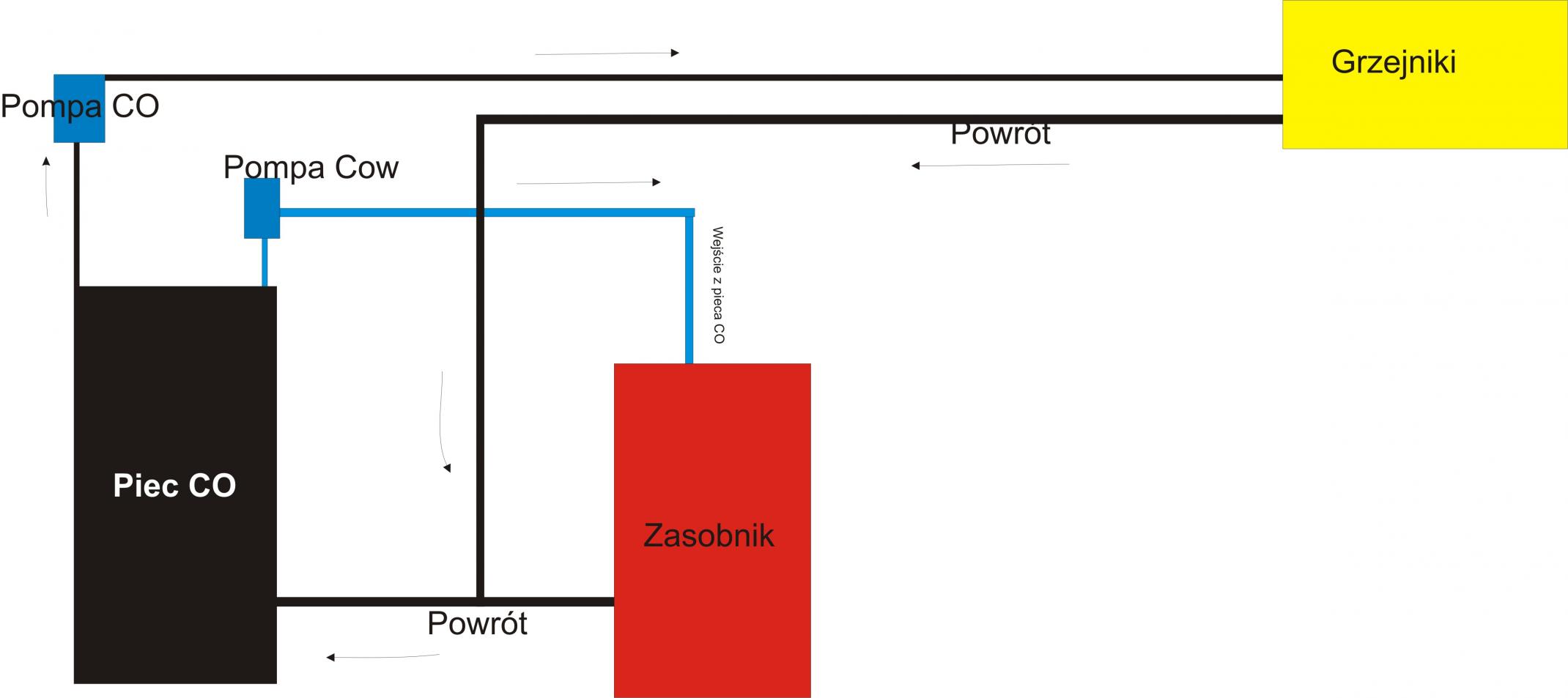

akwarium1 14.11.2018 12:43 Zgłoś naruszenie Udostępnij Napisano 14 Listopada 2018 witam Mam problem zauwazyłem ze stygnie mi szybko woda po wygaszeniu pieco CO. po wygaszeniu na zbiorniku jest 50 stopni a po upływie 8-9 godzina temperatura wody potrafi spaśc do 40 stopni mniej wiecej schemat instalacji w załaczeniu Cytuj Odnośnik do komentarza https://forum.murator.pl/topic/242923-stygnie-woda-w-zasobniku/ Udostępnij na innych stronach Więcej opcji udostępniania
CityMatic 14.11.2018 12:53 Zgłoś naruszenie Udostępnij Napisano 14 Listopada 2018 Jeśli to co narysowałeś jest ok, i braku zaworów zwrotnych, pomimo braku pracy pomp spadek temp o 10* przez 9h jest rzeczą normalną - grzejnik działa, izolacja na zbiornikach też nie jest doskonała. Cytuj Odnośnik do komentarza https://forum.murator.pl/topic/242923-stygnie-woda-w-zasobniku/#findComment-7601420 Udostępnij na innych stronach Więcej opcji udostępniania

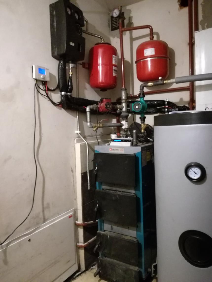

akwarium1 14.11.2018 13:12 Autor Zgłoś naruszenie Udostępnij Napisano 14 Listopada 2018 między pompa COW jest zawój zwrotny załaczyłem zdjecie moze cos więcej będzie widac Cytuj Odnośnik do komentarza https://forum.murator.pl/topic/242923-stygnie-woda-w-zasobniku/#findComment-7601436 Udostępnij na innych stronach Więcej opcji udostępniania
