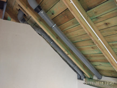

mystichussar 15.11.2018 12:17 Zgłoś naruszenie Udostępnij Napisano 15 Listopada 2018 (edytowane) Cześć wszystkim! Jakiś czas temu przygotowałem sobie przedłużenie "pionu"(*) wentylacji pomieszczeń. Wpadła mi w ręce instrukcja izolacji rur i przyczyny tworzenia się skroplin w rurach went. Maty izolacyjne np. Isover do rur są dość drogie, więc planuję przesunąć moje rury głębiej w warstwę izolacji. Chcę dać wełnę 15 cm międzykrokwiowej i 15 cm podkrokwiowej o jakimś sensownym współczynniku lambda. Ponadto, muszę zastąpić zwykłe kolana jakimiś "harmonijkowymi", bo kąt nie ten. Poradźcie czy dobrze myślę czy nie, bo chcę zamykać górę. (*) - taki sposób wykonania "pionu" to rezultat skorzystania z usług projektanta, który się do tego nie nadaje... Początkowo, gdybym o to nie zapytał, to miałbym wyjście pionów wentylacyjnych 30 cm nad murłatą i długość pionu nie wynosiłaby 3 m, co jest niezbędnym minimum, żeby był właściwy ciąg kominowy. Przy okazji pytanie - czym i jak zakryć otwory w połaci doprowadzające do dachówki wentylacyjnej? Zdjęcia dodane - choć nie bez irytacji... Edytowane 15 Listopada 2018 przez mystichussar Cytuj Odnośnik do komentarza https://forum.murator.pl/topic/242946-rury-wentylacji-grawitacyjnej-w-skosach-a-izolacja/ Udostępnij na innych stronach Więcej opcji udostępniania

Gontowy 17.11.2018 17:53 Zgłoś naruszenie Udostępnij Napisano 17 Listopada 2018 Ktoś, coś? Jak na twoich zdjęciach, to rury wentylacyjne będą skutecznie chłodzone od strony deskowania, i 2-3 cm na oko izolacji nie wiele zmieni. Po drugie, te rury - to mostki zimna w warstwie izolacji, tak z 50% grubości. No to w mroźnieszej aurze dodaj wodę pod rurą ze skraplania. Cytuj Odnośnik do komentarza https://forum.murator.pl/topic/242946-rury-wentylacji-grawitacyjnej-w-skosach-a-izolacja/#findComment-7603302 Udostępnij na innych stronach Więcej opcji udostępniania

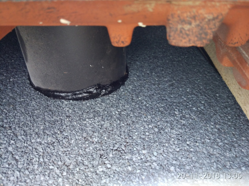

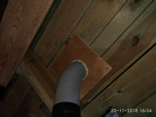

mystichussar 21.11.2018 21:36 Autor Zgłoś naruszenie Udostępnij Napisano 21 Listopada 2018 (edytowane) Część pracy wykonane. Pokażę co zrobiłem, być może kiedyś komuś to pomoże. Uszczelniłem kominki wentylacyjne (łażenie po dachu przy tej temperaturze i wietrze do przyjemnych nie należy...) od strony zewnętrznej i wewnętrznej, jak na zdjęciach. Obecnie przenoszę ciągi wentylacyjne możliwie najniżej w warstwę izolacji podkrokwiowej. @Duży Boban dzięki za odpowiedź. Mam teraz potwierdzenie, że robię dobrze Edytowane 21 Listopada 2018 przez mystichussar Cytuj Odnośnik do komentarza https://forum.murator.pl/topic/242946-rury-wentylacji-grawitacyjnej-w-skosach-a-izolacja/#findComment-7606041 Udostępnij na innych stronach Więcej opcji udostępniania

mystichussar 09.01.2019 20:38 Autor Zgłoś naruszenie Udostępnij Napisano 9 Stycznia 2019 (edytowane) Trochę się znowu napracowałem. Jak to mówią - robota głupiego zawsze znajdzie. Cały czas nie dawało mi spokoju to, jak zamocowane są rury (kielichy do dołu), jakiego typu są to rury i jak ja potem to będę izolował. Zadzwoniłem więc do do specjalisty z pewnej firmy zajmującej się wentylacją przemysłową, przedstawiłem wcześniej w mailu jak sprawa wygląda i dowiedziałem się, że w tej sytuacji nie ma sensu kupować innych rur, żeby nie robić kosztów, tylko spróbować odwrócić rury tak, aby kielichy były u góry i dodatkowo połączenia, których nie idzie odwrócić - kleić na silikon sanitarny. Ja dodatkowo od siebie wprowadziłem zmianę polegającą na zredukowaniu ilości rur - zastosowałem trójnik możliwie szybko po wyjściu ze ścianki kolankowej. Zrobiłem to po to, aby łatwiej mi się izolowało skosy i aby zminimalizować ilość mostków termicznych. I tak nie jestem zadowolony z tego rozwiązania w 100%, ale w tej sytuacji, to chyba jedyne najrozsądniejsze wyjście. Tak to wygląda: [ATTACH=CONFIG]424590[/ATTACH] [ATTACH=CONFIG]424591[/ATTACH] Edytowane 9 Stycznia 2019 przez mystichussar Cytuj Odnośnik do komentarza https://forum.murator.pl/topic/242946-rury-wentylacji-grawitacyjnej-w-skosach-a-izolacja/#findComment-7633170 Udostępnij na innych stronach Więcej opcji udostępniania
Sandek 11.01.2019 00:02 Zgłoś naruszenie Udostępnij Napisano 11 Stycznia 2019 (edytowane) Na końcu tej rury (tuż przy ścianie kolankowej) włóż trójnik (nie wiem jaką masz średnice tych rur), np. 2x 100 + 1 x 50. Obkręcasz trójnik tak, by skropliny płynące po ścianie mogły napotkać na korek (ten fi 50), tam montujesz jakiś zbiorniczek i zbierasz skropliny. Co jakiś czas musisz pamiętać je tylko opróżnić. Można pokusić się o jakiś czujnik, czy coś podobnego co będzie Cię informować o poziomie skroplin w zbiorniku, ale to już Każdego inwencja twórcza . Pamiętać tylko należy, by było to wszystko szczelne. W załączniku przykładowe trójniki Edytowane 11 Stycznia 2019 przez Sandek Cytuj Odnośnik do komentarza https://forum.murator.pl/topic/242946-rury-wentylacji-grawitacyjnej-w-skosach-a-izolacja/#findComment-7633926 Udostępnij na innych stronach Więcej opcji udostępniania
