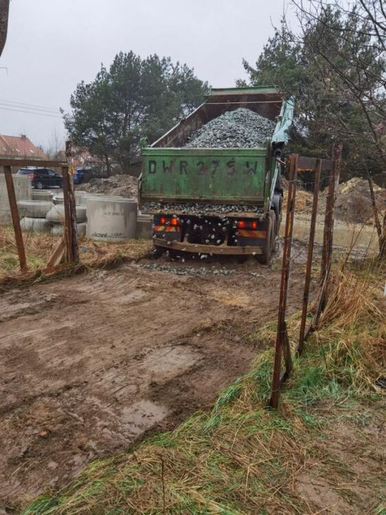

lockin 05.06.2021 13:59 Autor Zgłoś naruszenie Udostępnij Napisano 5 Czerwca 2021 (edytowane) Było na tyle mokro, że wjazd utwardziłem 20t kruszywa. Po koparce pojawił się geodeta i wytyczył budynek. Edytowane 5 Czerwca 2021 przez lockin Cytuj Odnośnik do komentarza Udostępnij na innych stronach Więcej opcji udostępniania

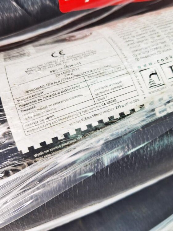

lockin 22.06.2021 08:47 Autor Zgłoś naruszenie Udostępnij Napisano 22 Czerwca 2021 Nadeszłą fala upałów, a robota wreszcie ruszyła do przodu. Na początek folia na którą czekałem trafiła do wykopu. Przymocowana od srodka takerem okazała się całkiem fajnej jakości jak na zakup w ciemno na znanym portalu aukcyjnym. Cytuj Odnośnik do komentarza Udostępnij na innych stronach Więcej opcji udostępniania

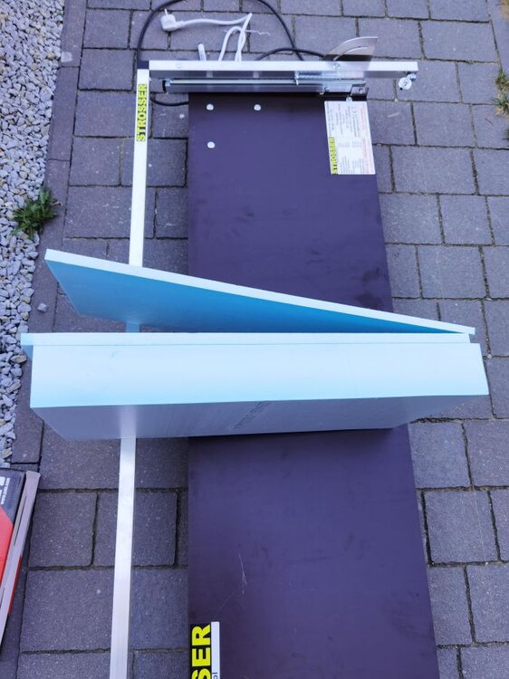

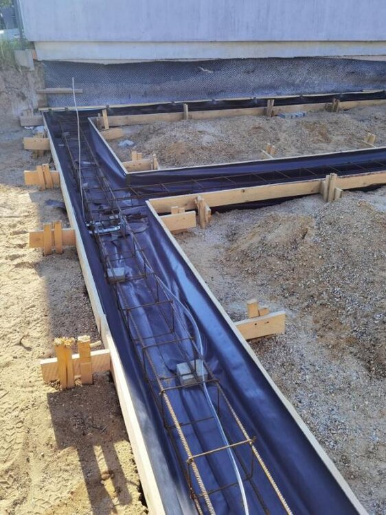

lockin 22.06.2021 08:59 Autor Zgłoś naruszenie Udostępnij Napisano 22 Czerwca 2021 Gdy folia już była w wykopie przyszła pora na wrzucenie zbrojenia i łączenie wszystkich części na zakłady. Odcinki były 6m więc dałem rade przenoscić wszystko bez żadnej pomocy, za to łączeń było 2x więcej. Od strony fundamentu sąsiada zrobiłem dylatację z pasków XPSa, które przeciąłem z jednego kawała płyty XPS maszyną do cięcia styropianu. Cytuj Odnośnik do komentarza Udostępnij na innych stronach Więcej opcji udostępniania
lockin 22.06.2021 09:06 Autor Zgłoś naruszenie Udostępnij Napisano 22 Czerwca 2021 Kolejny dzień to była walka z bednarką, rolki 50m to było lekkie przegięcie dla jednej osoby ale dałem radę. Wyprowadzone w 3 miejscach bednarki do szafy w garażu oraz do piorunochronu. Cytuj Odnośnik do komentarza Udostępnij na innych stronach Więcej opcji udostępniania
