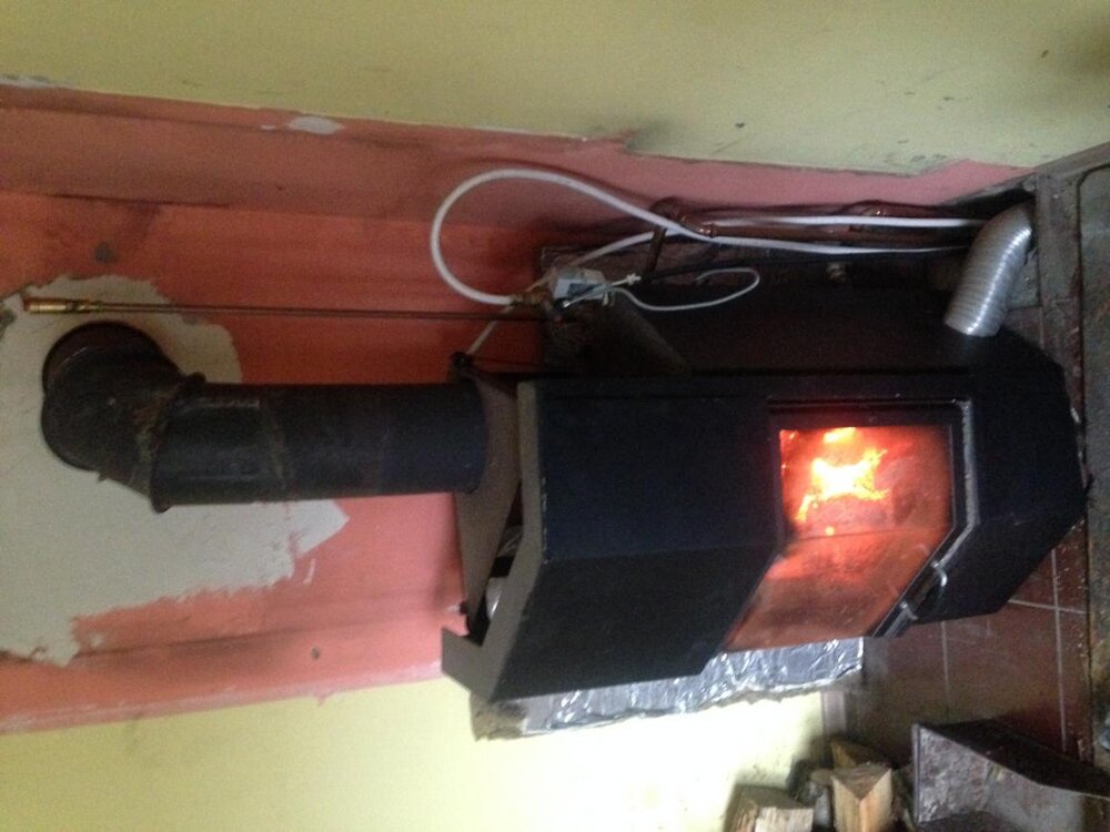

Witam potrzebuje fachowej rady odnosnie obudowy kominka z płaszem wodnym z plyt varmsen (krzemionkowo - wapiennych)
Czy moge obudowac kominek dookoła wiadomo sciany i kominek na kwadrat ale chce przykryc go z gory plytami jakies 10 - 20 cm jak te rurki biale zeby je zakryc. a komin zeby byl widoczny. czy to bedzie poprawnie czy komin musi byc zakryty w obudowie ? Prosze o pomoc, budzet ograniczony, plyty varmsen posiadam 10 sztuk 1000 x 600 x 31
