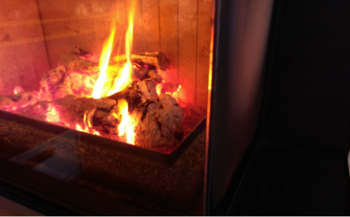

Darek007 04.12.2018 15:12 Zgłoś naruszenie Udostępnij Napisano 4 Grudnia 2018 Jako, że nie jest to mój pierwszy kominek, to myślę, że sztukę palenia, doboru i wilgotności drewna itp. mam względnie opanowaną. Zibi jest moim pierwszym wkładem z boczną szybą i właśnie tej bocznej szybie nie potrafię dać rady. Model jaki posiadam to ZIBI/P/BS/DECO Cały wkład wewnątrz czyściuteńki, szyba przednia jak i szamot Acumotte czyste. Natomiast szyba boczna ciągle okopcona. Coś jest nie tak... Nie potrafię tego ogarnąć Jak to wygląda u Was? Co może być powodem okopcenia tej bocznej szyby? Odnośnik do komentarza https://forum.murator.pl/topic/243453-zibi-bs-brudna-boczna-szyba/ Udostępnij na innych stronach Więcej opcji udostępniania

dolby 04.12.2018 22:01 Zgłoś naruszenie Udostępnij Napisano 4 Grudnia 2018 (edytowane) Obstawiam, że bok nie posiada "kurtyny powietrznej".Z przodu, pomiędzy ramą a "kierownicą powietrza", powinny być dziurki nawiewu powietrza. Tam gdzie ich nie ma, tam szyba będzie brudna. Edytowane 4 Grudnia 2018 przez dolby Odnośnik do komentarza https://forum.murator.pl/topic/243453-zibi-bs-brudna-boczna-szyba/#findComment-7614511 Udostępnij na innych stronach Więcej opcji udostępniania
Kominki Piotr Batura 04.12.2018 22:21 Zgłoś naruszenie Udostępnij Napisano 4 Grudnia 2018 Jako, że nie jest to mój pierwszy kominek, to myślę, że sztukę palenia, doboru i wilgotności drewna itp. mam względnie opanowaną. Zibi jest moim pierwszym wkładem z boczną szybą i właśnie tej bocznej szybie nie potrafię dać rady. Model jaki posiadam to ZIBI/P/BS/DECO Cały wkład wewnątrz czyściuteńki, szyba przednia jak i szamot Acumotte czyste. Natomiast szyba boczna ciągle okopcona. Coś jest nie tak... Nie potrafię tego ogarnąć Jak to wygląda u Was? Co może być powodem okopcenia tej bocznej szyby?Produkt nie należy do liderów jakości. Pytałeś u źródła? Może być nieszczelność. Sprawdza się wkładając kartkę papieru między futrynę a drzwi. Uszczelka powinna docisnąć ją tak, że kartka przesuwa się ze sporym oporem. Możesz porównać ze stroną drzwi, gdzie szyba się nie brudzi... Odnośnik do komentarza https://forum.murator.pl/topic/243453-zibi-bs-brudna-boczna-szyba/#findComment-7614525 Udostępnij na innych stronach Więcej opcji udostępniania

Darek007 05.12.2018 13:22 Autor Zgłoś naruszenie Udostępnij Napisano 5 Grudnia 2018 Rozpalanie od góry… sezonowane drewno (3 lata leżakowany u mnie na podwórku dąb ), odpowiednia ilość powietrza itp. jak już wspomniałem wcześniej uważam, że mam opanowane. Palę w kominku od ponad 8 lat. Różnica tylko taka, że wcześniej miałem kominek z jedną szybą. IMHO… gdybym popełniał błędy w kwestii rozpalania, mokrego drewna, złej regulacji powietrza, to miałbym cały kominek uwalony na czarno. Mam tylko problem z boczną szybą. Test kartki robiłem. Jest ok. Brak jakichkolwiek nieszczelności pomiędzy futryną a drzwiczkami. Mnie nie podobają się trzy sprawy w moim wkładzie. 1- Szczelina w rogu na łączeniu szyb równo 2 mm. Od producenta otrzymałem informację, że szczelina 2-3 mm jest dopuszczalna i tak ma być.. 2- Deflektor. Dziś dostrzegłem, że ta blacha leży sobie luźno i można ją przesunąć. Aktualnie jest pozycji max w lewo, co powoduje ,że po prawej stronie na górze mam około 2 cm. dziurę. ( na zdjęciu zaznaczyłem strzałką) Wie ktoś , jak ten deflektor powinien być ułożony ? 3- Kurtyna z boku jest (są otwory), ale czy ona działa...? Jak na moje oko słabo coś to dmucha w porównaniu do kurtyny z przedniej szyby. Jak to sprawdzić ? Specjalnie przed zrobieniem zdjęć wrzuciłem kilka mokrych patyków, by lepiej było widać jak boczna szyba się brudzi. Przy normalnym paleniu cała jest jasno szara. Odnośnik do komentarza https://forum.murator.pl/topic/243453-zibi-bs-brudna-boczna-szyba/#findComment-7614899 Udostępnij na innych stronach Więcej opcji udostępniania
dolby 05.12.2018 16:07 Zgłoś naruszenie Udostępnij Napisano 5 Grudnia 2018 3- Kurtyna z boku jest (są otwory), ale czy ona działa...? Jak na moje oko słabo coś to dmucha w porównaniu do kurtyny z przedniej szyby. Jak to sprawdzić ? Specjalnie przed zrobieniem zdjęć wrzuciłem kilka mokrych patyków, by lepiej było widać jak boczna szyba się brudzi. Przy normalnym paleniu cała jest jasno szara. Sprawdzisz tak; przy rozpalaniu użyj czegoś co mocno dymi, może być gałązka z liśćmi, zamknij drzwiczki i otwórz maksymalnie nawiew. Chodzi o to, by w komorze był sam dym. Będziesz widział po dymie skąd dmucha. Ze zdjęć widać, że nawiew na boczną szybę jest taki, jakie jest w miarę przejrzyste kółko po środku szyby. Odnośnik do komentarza https://forum.murator.pl/topic/243453-zibi-bs-brudna-boczna-szyba/#findComment-7614995 Udostępnij na innych stronach Więcej opcji udostępniania
Darek007 06.12.2018 10:37 Autor Zgłoś naruszenie Udostępnij Napisano 6 Grudnia 2018 Test dymowy przeprowadzony Przypomniało mi się ,że przy ostatniej wizycie kominiarz zostawił dwie świece dymne ( nie wiem jak się to fachowo nazywa… taka kuleczka z lontem) Wrzuciłem to do kominka zaraz po rozpaleniu drewienek. Zadymienie konkretne Efekt moich obserwacji jest taki, że nawiew na szybę od góry jest, ale jakby zdecydowanie słabszy niż na szybę przednią. Ogólnie dmucha to na tyle słabo, że „nie odpycha” dymu od szyby. Starałem się to namalować, bo na zdjęciu nie widać tego aż tak dokładnie. Tak naprawdę to za kurtynę powietrzną robi szczelina, która jest pomiędzy szybami. W tym miejscu widać zdecydowanie powiew, który mocno blokuje dostęp dymu do szyby. To tłumaczyło by czystą szybę przednią. Zastanawia mnie inna sprawa, na którą wcześniej nie zwróciłem uwagi. Mianowicie, płomień już po konkretnym rozpaleniu. Cały czas płomienie kierują się w prawą stronę wnętrza wkładu, omiatając właśnie tą boczną szybkę. Mam straszną ochotę zdjąć ten pierwszy deflektor (nad nim jest jeszcze jedna blaszka) i spróbować napalić w kominku bez niego. Kombinuję, że ta blacha robi jakieś dziwne zamieszanie wewnątrz, skutecznie ograniczając cug po lewej stronie. Czy „zrobię wkładowi krzywdę” rozpalając bez tego pierwszego deflektora ? Odnośnik do komentarza https://forum.murator.pl/topic/243453-zibi-bs-brudna-boczna-szyba/#findComment-7615493 Udostępnij na innych stronach Więcej opcji udostępniania
dolby 06.12.2018 11:52 Zgłoś naruszenie Udostępnij Napisano 6 Grudnia 2018 Nie zrobisz krzywdy, rozpal i daj znać jak było ? 1 Odnośnik do komentarza https://forum.murator.pl/topic/243453-zibi-bs-brudna-boczna-szyba/#findComment-7615540 Udostępnij na innych stronach Więcej opcji udostępniania
Darek007 11.12.2018 19:20 Autor Zgłoś naruszenie Udostępnij Napisano 11 Grudnia 2018 Cóż… deflektor wrócił na swoje miejsce. Zbyt dużo energii się marnowało i szło "w gwizdek” Jednak zmieniły się nieco jego wymiary oraz kąt ustawienia… Teraz jest znacznie lepiej. Szyba przednia jak i boczna są względnie czyste. @dolby dzięki za wsparcie Reasumując: Po trzech tygodniach intensywnego użytkowania tego wkładu oraz wnikliwej obserwacji procesu spalania w nim stwierdzić muszę, że przy kolejnych zakupach wkładu kominkowego, nawet nie spojrzę na tego typu konstrukcję. Odważyłbym się nawet o stwierdzenie, że wkład ten nie powinien być dopuszczony do sprzedaży. Bezpieczeństwo ponad wszystko! A w Zibim BS ktoś o tej bardzo ważnej kwestii zapomniał Odnośnik do komentarza https://forum.murator.pl/topic/243453-zibi-bs-brudna-boczna-szyba/#findComment-7618264 Udostępnij na innych stronach Więcej opcji udostępniania
