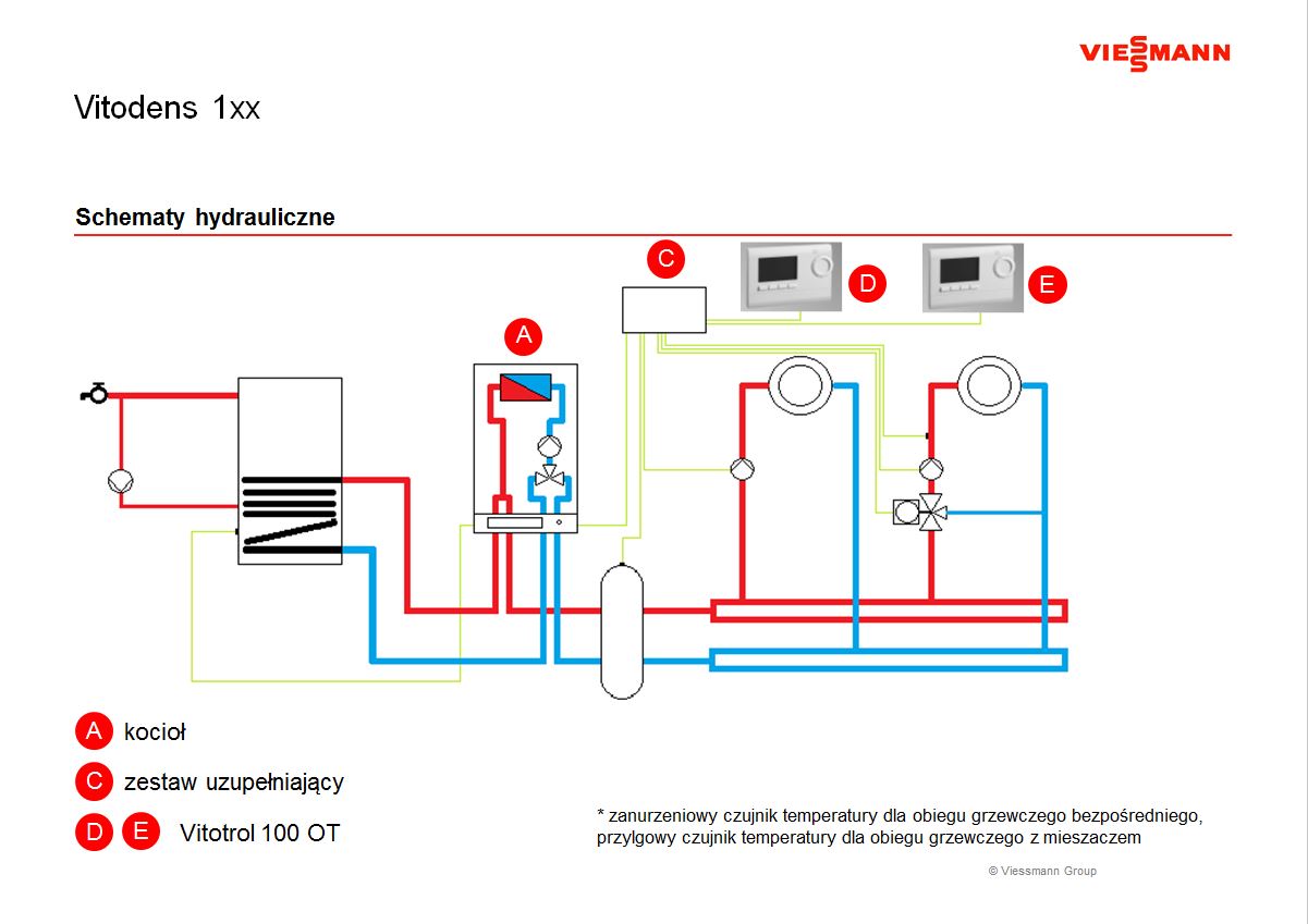

Konsultant Viessmann 21.03.2019 09:05 Zgłoś naruszenie Udostępnij Napisano 21 Marca 2019 kocioł Vitodens 100-W wyposażony jest w regulator stałotemperaturowy co oznacza, że będzie się on starał utrzymać jedną zadaną temperaturę. Można do kotła dokupić czujnik temperatury zewnętrznej, aktywuje się wtedy sterowanie pogodowe, ale ze względu na zastosowana pompę kocioł dedykowany jest do ogrzewań grzejnikowych, zatem dostępne jest tylko jedna krzywa grzewcza o wsp. = 1.4.Oczywiście, kocioł może współpracować z ogrzewaniem podłogowym, należy wtedy zastosować pakiet zestawu uzupełniającego do sterowania jednym obiegiem bezpośrednim i jednym obiegiem mieszaczowym i wykorzystać tylko ten pierwszy. Na odchyłki od temperatury zadanej ma oczywiście wpływ histereza pracy urządzenia jak również przepływ wody instalacyjnej przez kocioł (nic nie wiem nt. instalacji więc ciężko mi się jednoznacznie wypowiedzieć). Cytuj Odnośnik do komentarza https://forum.murator.pl/topic/243757-vitodens-100-w/#findComment-7666641 Udostępnij na innych stronach Więcej opcji udostępniania

Konsultant Viessmann 27.03.2019 08:29 Zgłoś naruszenie Udostępnij Napisano 27 Marca 2019 kocioł taktuje gdy ma ograniczony przepływ, tzn przepływ jest tak mały, że nie jest odbierana cala moc kotła. Wtedy temperatura na nim przyrasta bardzo szybko i przekracza górną histerezę. zestaw umożliwia wysterowanie instalacji zgodnie z powyższym schematem, czyli jednego obiegu bezpośredniego i jednego obiegu mieszaczowego (można zrobić oba obiegi a można zrobić tylko jeden z nich, dowolnie który). Przy tym zestawie jest możliwość ustawienia dowolnej krzywej grzewczej, oddzielnej dla każdego z obiegów. Cytuj Odnośnik do komentarza https://forum.murator.pl/topic/243757-vitodens-100-w/#findComment-7668772 Udostępnij na innych stronach Więcej opcji udostępniania
