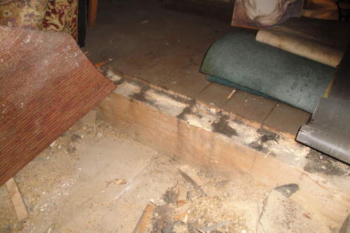

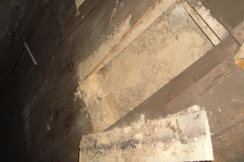

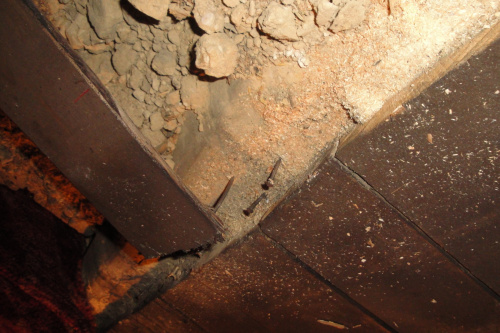

Witam , mam zamiar ocieplić stary strop co widać na zdjęciach ,
z tego co mi wiadomo grubość wełny musi być co najmniej 20 cm i tutaj mój problem, bo chciałbym dać
jej nawet i 30 cm lecz pod dechami które ściągam jest około 20 cm przestrzeni i co prawda strop będzie rzadko
użytkowany ale podłogę na strychu chciałbym mieć na tym samym poziomie.
Może macie jakieś porady,może użyć coś innego? Ja osobiście myślałem ze może przy remoncie pokoi docieplę strop od dołu?
Bo mam zamiar w późniejszym terminie podwieszać na nim płyty gk o ile belki będą w lepszym stanie niż te na zdjęciu.
Aha i jak to jest z przestrzenią pomiędzy posadzka a wełną jest ona konieczna?
Wszystkie porady, sugestie chętnie przeczytam . Pozdrawiam

A jesteś pewien, że te deski które widać po odsłonięciu to nie ślepy pułap - załącznik?
Można je przesunąć niżej albo całkowicie zdemontować i uzyskasz więcej miejsca na nowe ocieplenie.
Na zdjęciu nie widać pleśni, grzybów i wilgoci. Dlatego, że mimo braku folii paroizolacyjnej para z dolnych pomieszczeń miała możliwość przenikania. Dostawa się w polepę i sukcesywnie wysychała. W przypadku wełny trzeba pozostawić szczelinę powietrzną pod "zimną" podłogą z desek.
