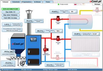

marcinbbb 28.01.2019 18:31 Zgłoś naruszenie Udostępnij Napisano 28 Stycznia 2019 (edytowane) Ja kupiłem Ogniwo Eko plus 10kW po spędzeniu z nim około 3 lat wtedy wybrał bym jakiegoś RBR`a ze sterownikiem zapiętym do internetu. Różnica w konstrukcji Ogniwo ma pionowe zawirowacze spalin a RBR poziome i wbrew pozorom wg. mnie mniej roboty jest z RBR. Niestety nie podam Ci konkretnego RBR bo kotły przez ten czas się zmieniły, jednak unikaj Defro. Tak wygląda stara wersja strony kotła którą ja posiadam. Wszystko z domu czy z telefonu do zmiany. Wszelkie awarie dostajesz maila, kiedy zasypać kocioł kiedy czyścić. Edytowane 28 Stycznia 2019 przez marcinbbb Cytuj Odnośnik do komentarza https://forum.murator.pl/topic/244120-kocio%C5%82-17-kw-na-ekogroszek/#findComment-7644020 Udostępnij na innych stronach Więcej opcji udostępniania
